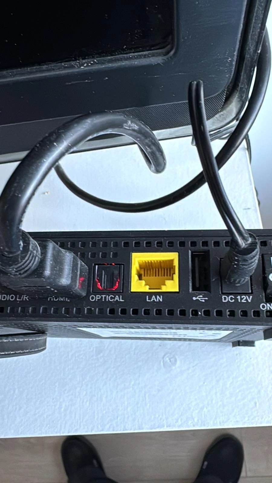

Ik heb op één van mijn tv ontvangers sinds kort steeds bevriezend beeld, geluid gaat echter wel gewoon door. Nu heb ik via de app van Kpn de tv ontvanger gereset, modem herstart, tv ontvanger gewisseld met de andere ontvanger (probleem blijft met deze ontvanger) de set dvs 200 waar de internet kabel in zit heb ik herstart en gewisseld met een andere set van mijn vakantie huis. Maar op 1 tv ontvanger blijf ik last hebben van bevriezend beeld. Wel lijkt het alsof de aansluiting in de ontvanger waar je de internet kabel instopt los zit. Wanneer je hiermee beweegt gaat het beeld wel verder. Is mijn tv ontvanger nu gewoon overleden? ontvanger is misschien wel een jaartje of 10 want fabricatie datum is ergens in 2014

Welke merk / type ontvanger gaat het om?
Heb je een andere kabel geprobeerd?
  • dec 26, 2025 8:40 a.m. UTC
Arcadyan Hmb2260. Uiteraard is een andere kabel geprobeerd. Want met het omruilen van de ontvangers boven en beneden wissel je automatisch ook kabels😅 maar probleem verschuift de ontvanger die beneden stond had ik boven gezet en geen bevriezend beeld en ontvanger van boven naar beneden nog steeds bevriezend beeld. Lijkt dus echt in de ontvanger te zitten
  • dec 26, 2025 8:42 a.m. UTC
Die gele aansluiting en hdmi lijkt een beetje los te zitten

Arcadyan Hmb2260.
Die is antiek. Al je KPN belt kun je een nieuwere krijgen.
