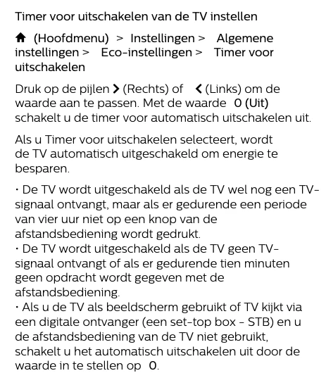

​@Mispoessie, om de instelling uit te schakelen moet je soms de waarde nul opgeven.
Eco-instellingen Philips PUS8108
