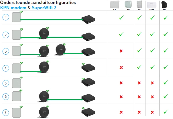

Heb je de Super Wifi 1 of 2?
Het kan alleen met de Super Wifi2.
Omdat u de Experibox V10 hebt, moet je er 1 aansluiten op de Experiabox en 1 bij de DIW7022 zetten.
Zie ook dit schema van KPN:
(groene lijn is UTP kabel)
