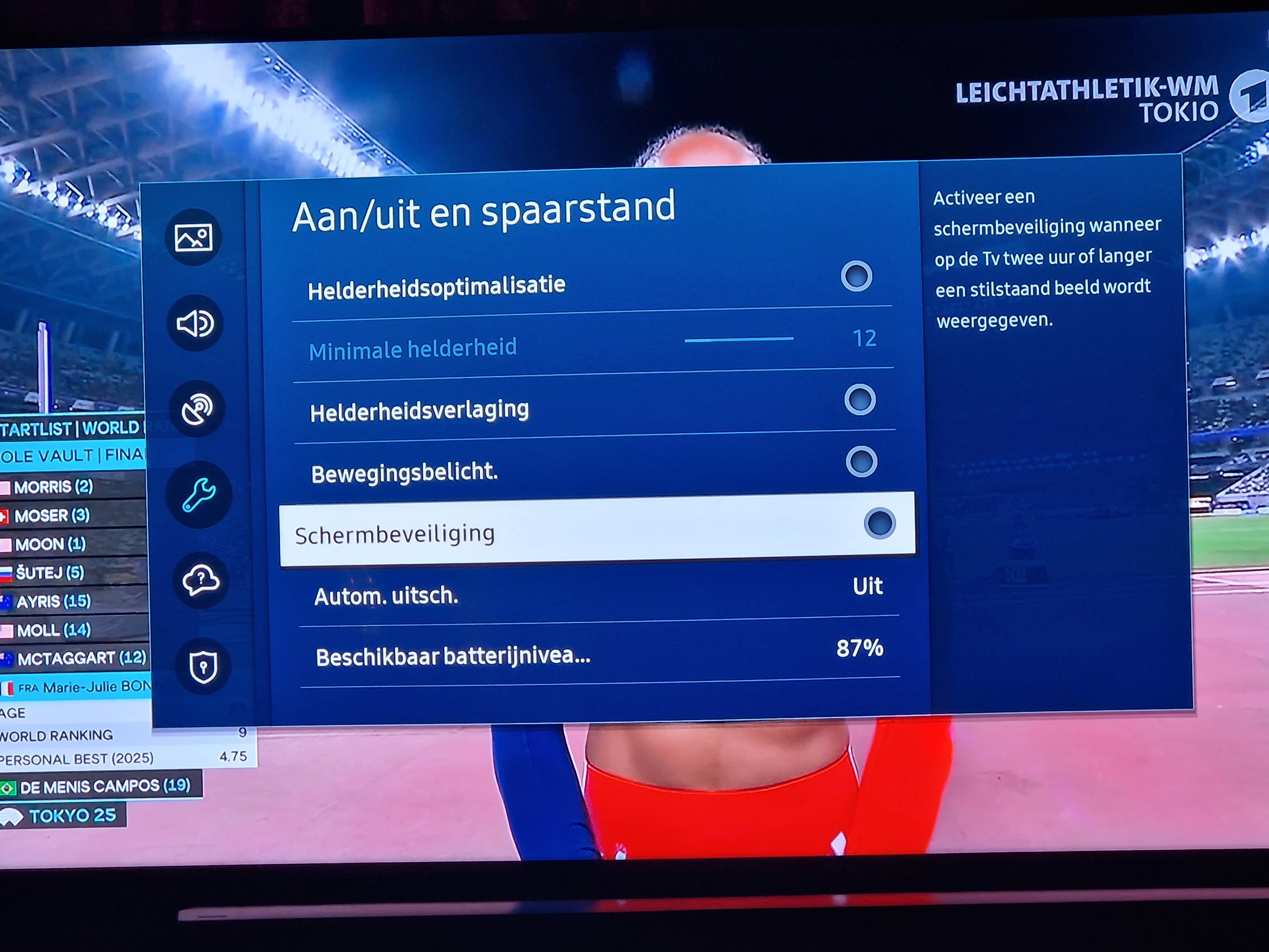

Kijk eens onder Instellingen  Samsung TV Algemeen  Aan/Uit spaarstand  Schermbeveiliging staat deze aan daaronder staat Autom.uitschakelen staat deze aan.

Schermbeveiliging kom ik niet tegen in het menu, automatisch uitschakelen staat aan

Autom uitschakelen uitzetten

Dat denk ik wel probeer het uit, ,maar zoek ook op je TV instellingen  naar Schermbeveiliging en zet die uit

Schermbeveiling is echt nergens iets over te vinden dus kan ik ook niet uit of aan zetten.

Vreemd dat er geen Schermbeveiliging te vinden is heb zelf ook een Samsung TV.
  • sep 17, 2025 10:29 a.m. UTC
ja klopt bij mijn vorige stond dat er ook, maar dit is een nieuw model van dit jaar, totaal andere menus, alles doorlopen en niet te vinden, maar misschien ligt dat aan mij ik kan het nergens vinden in geen enkel menu

Belangrijk voor Samsung OLED TV's
  • Niet uit te schakelen:
    De standaard schermbeveiligingsfunctie op een Samsung OLED TV kan niet volledig worden uitgeschakeld, omdat deze dient ter bescherming van het scherm tegen inbranding van stilstaande beelden.
  • Annuleren:
    Als de schermbeveiliging wordt geactiveerd, kun je deze onderbreken door op een willekeurige knop van de afstandsbediening te drukken, met uitzondering van de aan/uit-knop. Je kunt contact opnemen me Sansung NL 0889090100 .
