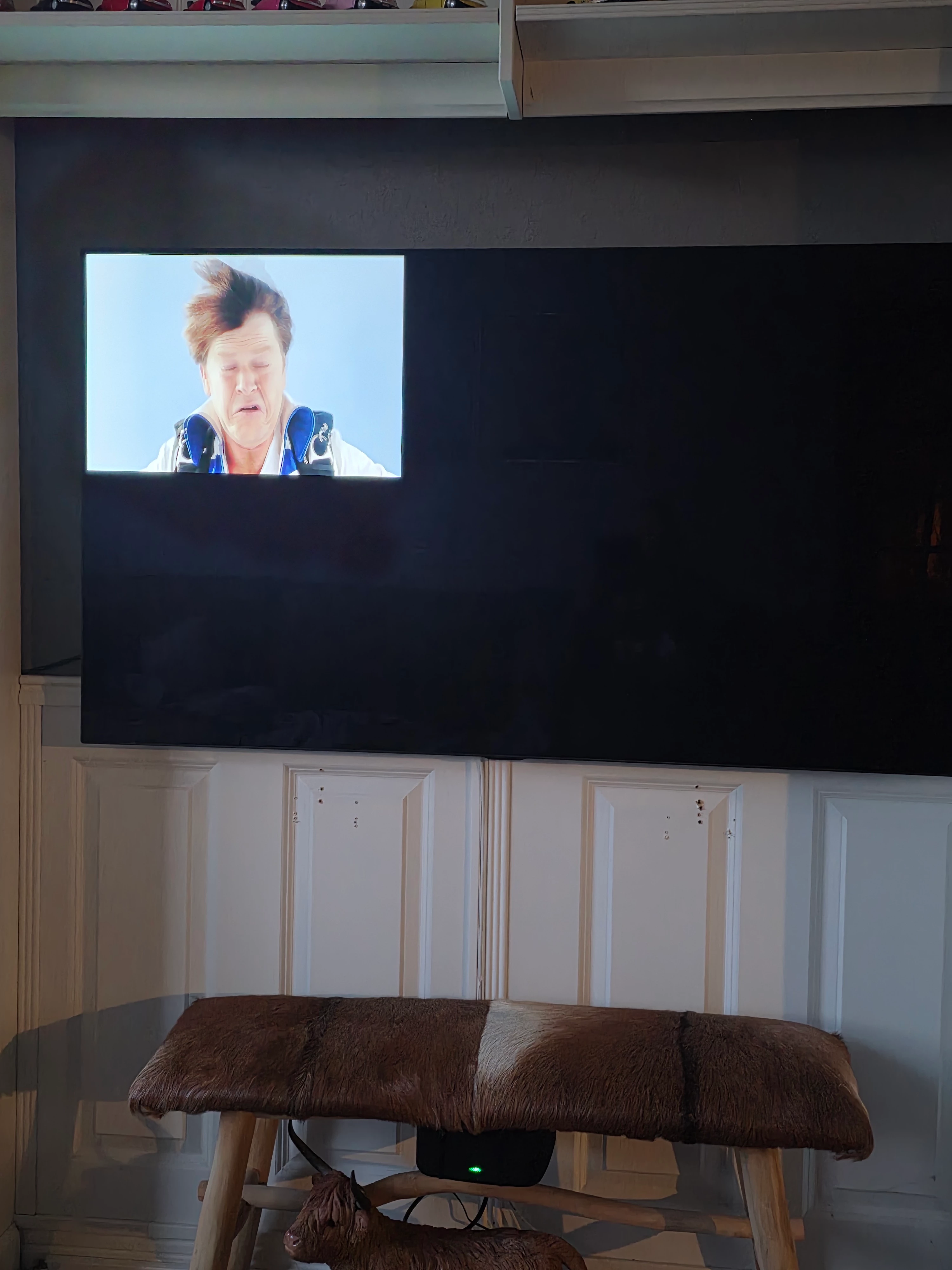

Na de update heel klein beeld links bovenin, hoe los ik dit op?

Hallo
Na een update is de tekst niet scherp en wij hebben. Heeeeel klein beeld
Wordt vanavond niet tv kijken zo
Nou zeg, dit is wel erg onhandig zo ​@Gerardplop 😬 Heel goed dat je hier even over aan de bel trekt!
Ik zie dat JanD je al aan heeft geraden om de ontvanger te resetten, en dat zou ook mijn eerste advies zijn, zodat de software opnieuw geïnstalleerd gaat worden. Het lijkt er namelijk op, dat je ontvanger de update niet helemaal goed in heeft geladen. Hoe je hem reset, zie je hier: Je tv-ontvanger resetten: een frisse start
Laat je weten of dit geholpen heeft?

Beste ​@Gerardplop de tv-decoder (welk merk en type?) even herstarten en/of resetten.

Dit kan een een probleem van de tv zelf zijn.
Een update in de tv misschien.
  1. Welke KPN tv ontvanger heb je?
  2. Welke tv heb je?
  3. Welke update bedoel je?
  • dec 8, 2025 4:06 p.m. UTC
En anders misschien het volgende uit TV toont slechts kwart beeld als de KPN Soundbox na de tv wordt aangezet?
Het lijkt erop dat de Soundbox, als de tv al aan is, opstart met 1080p50.
Staat de resolutie op de Soundbox op Automatisch? Zet deze dan eens op 2160p50.
