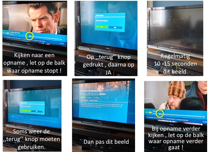

Wie heeft er zitten rommelen/veranderen aan de ITV of waar zit de storing dat wanneer je na het kijken van een opname er niet teruggeschakeld wordt naar de opnamelijst ?
Wanneer je de opname stopt krijg je een zwart beeld , dan moet je weer op de ‘’terug’’ knop drukken krijg je weer de vraag , ‘’opname stoppen’’ en druk je dan op ‘’ja’’ krijg je weer een zwart beeld en als je geluk heb komt uiteindelijk de opnamelijst weer tevoorschijn zodat je de opname kan wissen.

Het is een ARIS VIP 2952 box , ik heb af en toe het probleem ook bij het terugkijken van b.v. Hart van Nederland.
Ik kijk het programma , bij het drukken op de ,,terug’’ knop moet hij weer terug gaan gaan de gids maar doet dat niet , je krijgt dan een zwart scherm te zien.
Bij weer op ,,terug’’ te klikken krijg je pas de melding ,,video stoppen’’ te zien.
Klik je dan op ,,ja’’ krijg je weer een zwart scherm , klik je daarna weer op ,,terug’’ krijg je weer de melding ,,video stoppen’’ en dan pas krijg je b.v. de gids weer te zien.
Het probleem doet zich regelmatig voor , zowel bij het terugkijken als bij opnames.

Hallo , of ik nu een programma terug kijkt of naar een opnamen , wanneer ik deze b.v. halverwege stopt door op de ‘’terug’’ knop te drukken en dan in het venster ,,opname/video stoppen’’ op ,,ja’’ klikt krijg ik regelmatig een zwart scherm , niet 1 -2 seconden maar soms kan dat wel ± 10 tot  15 seconden duren.
ps.
De info op het scherm ,,opname/video stoppen’’ met daaronder ,,ja - nee’’ verschijnt ook niet altijd.
Het komt zelfs voor dat de opname weer aan het begin begint , zie laatste foto.
Veel duidelijker kan ik het denk ik niet maken helaas.

Nee. Maar het is precies zoals je eerder al beschreef 😉.
Heb je de ontvanger al eens helemaal UIT gehad? Dus niet op stand-by. Zet 'm eens een nachtje helemaal uit met de schakelaar aan de achterkant.
