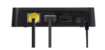

De spanning (volksmond stroom) eraf halen is eigenlijk niet nodig en 10 seconde is wel heel erg kort. Als je dat doet, dan minimaal 2 minuten.
Je kan een “zachte” reset heel erg makkelijk met de KPN ab doen.
Doe eens een harde reset, nadeel dat je sommige dingen opnieuw moet instellen, maar de kans is groot dat het daarna goed werkt.
Beide reset mogelijkheden:
  1. Zachte reset: Hou de kpn toets (rechtsboven op de KPN ab) ingedrukt totdat je een popup scherm ziet en kies voor opnieuw opstarten.
  2. Harte reset: Aan de achterkant zit een klein gaatje, stop daar een dun voorwerp in totdat hij opnieuw gaat opstarten.
Naast de UTP connector zit het kleine gaatje, zoals je op de foto kunt zien.😉
