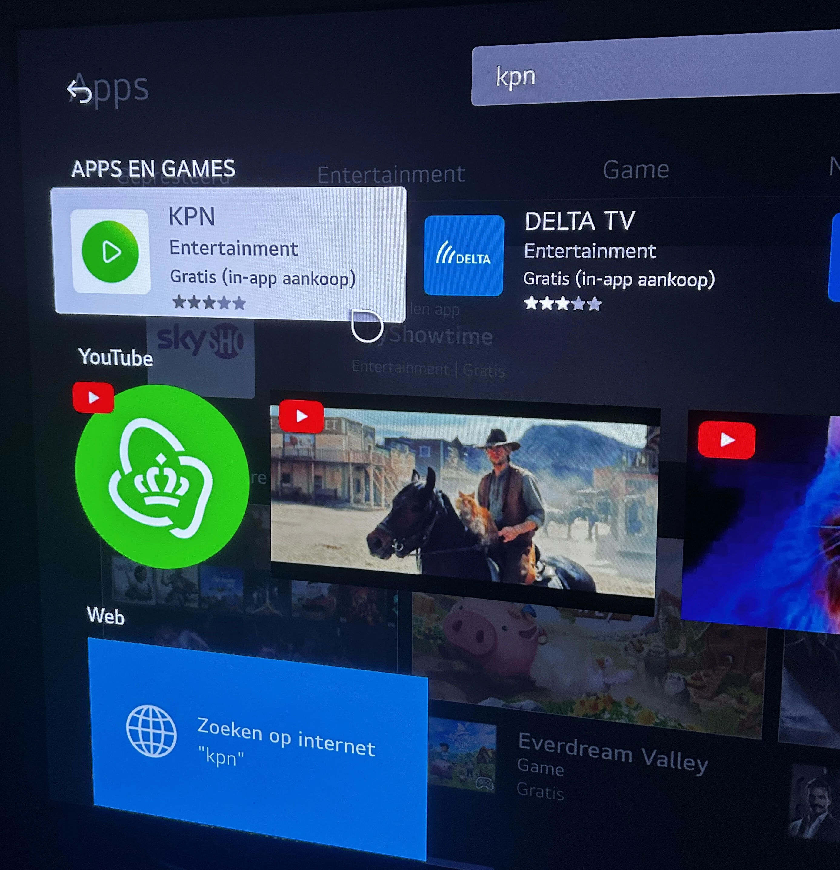

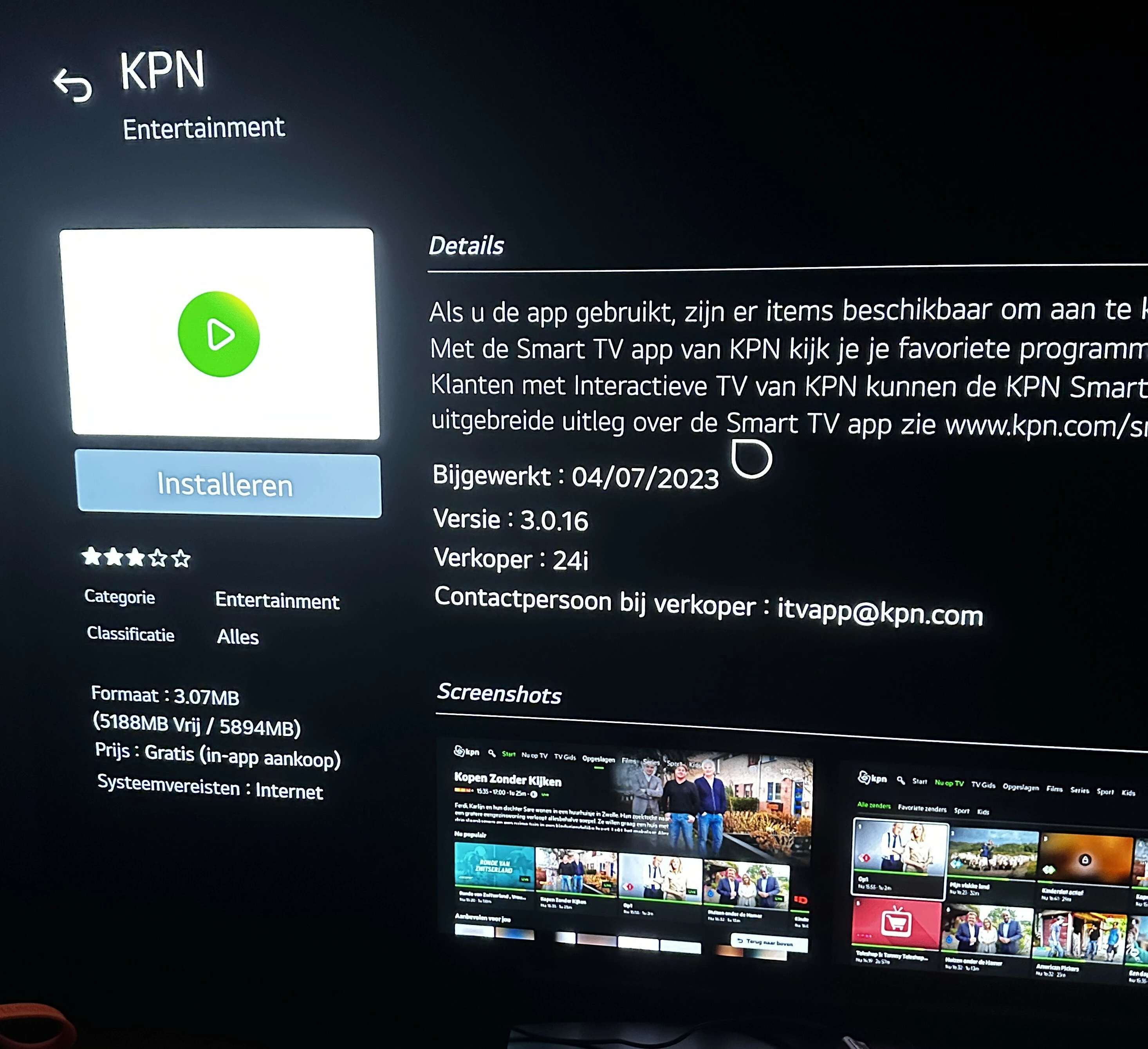

ikheetjeff
  • mei 13, 2025 11:56 p.m. UTC
​@Don Scheers Ik heb even gekeken, en ik kon op mijn WebOS de Smart TV app vinden en installeren. Hij heet geen iTV, maar “KPN”.
  • mei 14, 2025 8:35 a.m. UTC
Waarde Jeff,
Super bedankt voor je hulp en ook jouw screenshot.
