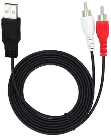

mijn radio zat op mijn vorige 12 jaar oude VIP5202 via een SCART-kabel rechtstreek aangesloten.
Op de nieuwe zit geen SCART aansluiting. Wel optical en USB poort.
Aanbevolen wordt een optical omvormer, Is dit beslist noodzakelijk . Of kan ik ook iets via USB poort.
of rechtstreeks van optical naar Tulp stekkers.
Beste antwoord door PeterG
Rechtstreeks van optical naar Tulp kan niet. Het een is digitaal met licht; het ander analoog elektrisch met lage stroom.
Dáár moet dus een omvormer tussen!
https://m.apparatuurvoorthuis.kpn.com/nl/2097379/optical-omvormer-naar-jack/
Je versterker heeft geen optische ingang?
Via usb kan bij de kpn SetTopBox niet. En ook dan zou een (andere) omvormer nodig zijn.

  • jan 20, 2026 10:13 p.m. UTC
Wel, met zo een adapter, zonder omvormer
  • jan 20, 2026 11:09 p.m. UTC
USB is toch digitaal? Tulp rood en wit is analoog. Dit lijkt me een photoshop. ​@TDN .
En ook: er komt geen geluid uit de usb. Er staat alleen 5 volt spanning op.
  • jan 20, 2026 11:13 p.m. UTC
Nee, USB heb standaard analoge audio uitgang. Dit is standaard zo bij Android (TV) als je USB audio routing niet deactiveert. Het komt doordat moderne telefoons meestal geen audio-jack voor koptelefoon meer hebben, en men is gedwongen een USB koptelefoon te gebruiken.
Hier kan je het aanbod zien
https://www.allekabels.nl/usb_accessoires/usb_naar_audio_tulp_jack.html
  • jan 20, 2026 11:19 p.m. UTC
Apart.... 😀
