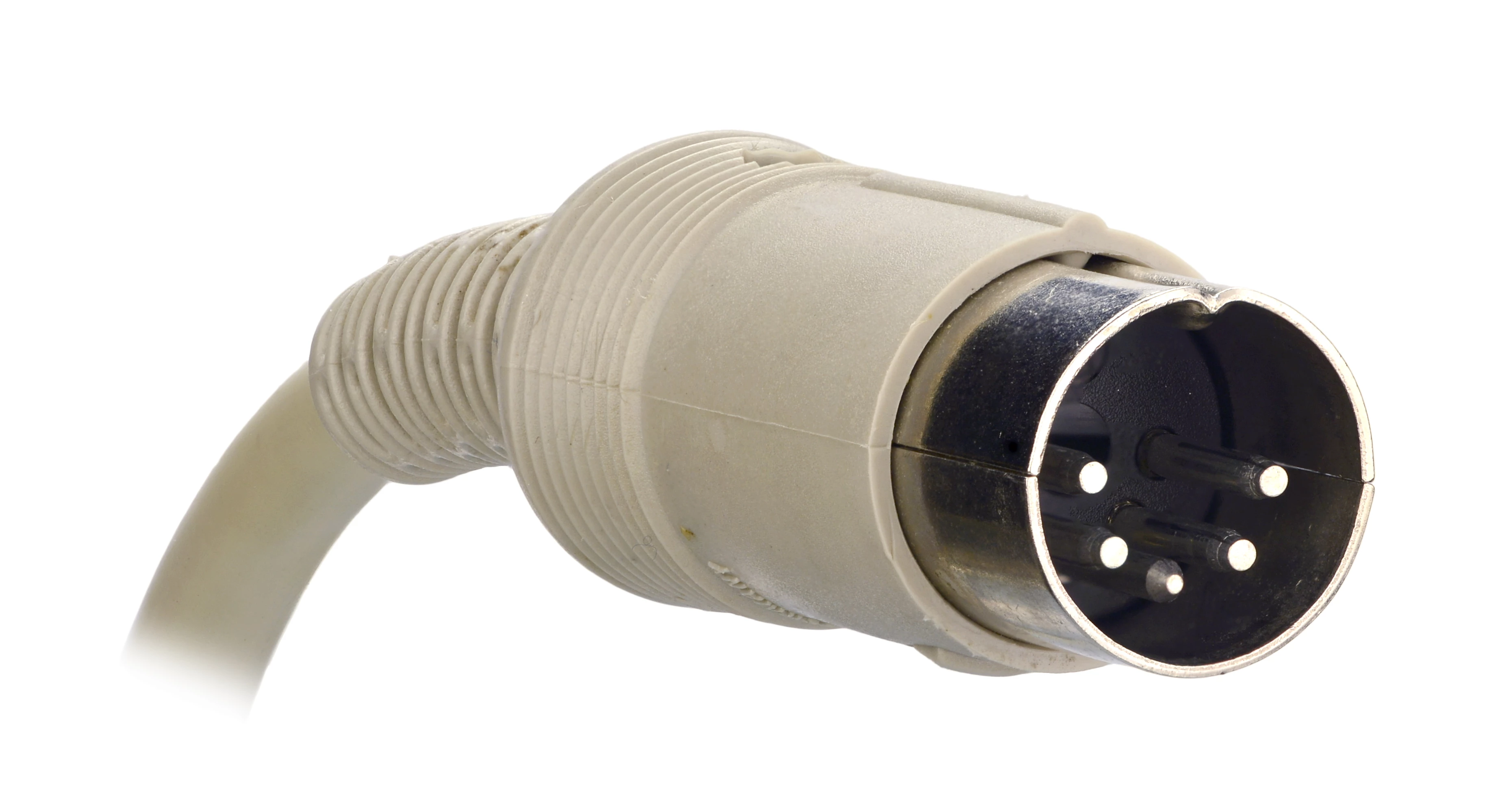

Beste ​@meel65 50 jaar geleden hadden mijn radio, platenspeler en bandrecorder zogenaamde DIN-pluggen, zie voorbeeld.
Ik hoop niet dat je het ook gek vindt dat deze niet meer bestaan.😎

  • jan. 23, 2026 10:54 a.m. UTC
Die bestaat nog hoor is nog te krijgen gebruik ik voor mijn bandrecorder ook voor midi van keybords ik denk dat jij alleen nog met een smartphone kunt dealen. Veel suc6 met grappig zijn.Zijn ook andere sites voor zoals de leukste thuis.Ipv serieus oplossingericht zijn op een forum.
