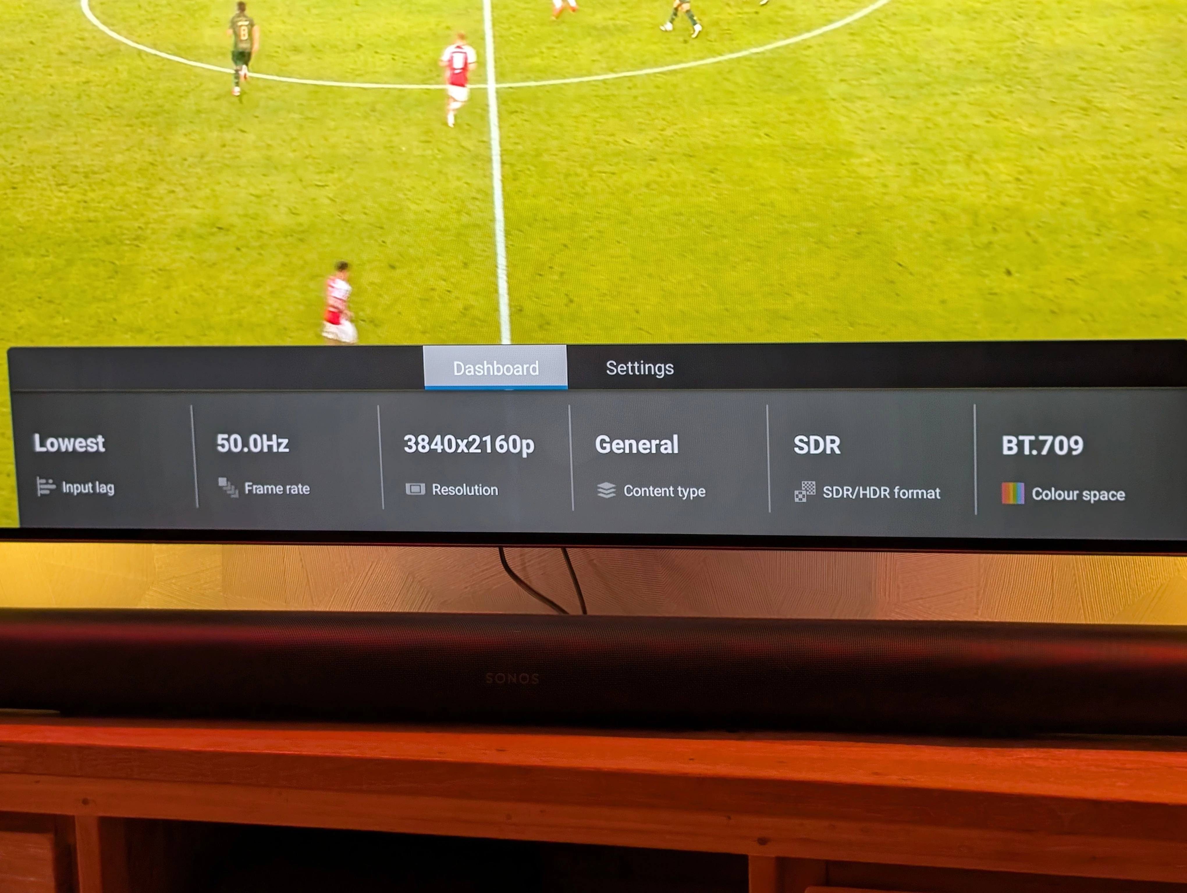

Ik heb hetzelfde probleem op een Philips  OLED807.  De TV herkent het signaal inderdaad niet als HDR, waardoor er een grijze waas over het beeld ligt. HDR10 of Dolby Vision maakt hier geen verschil, want de TV ondersteunt beide. HDR staat op automatisch.
Zelfs als ik HDR helemaal uitschakel op de KPN receiver kan ik ESPN niet op UHD zetten zonder de grijze waas te zien. Kan dus helaas ook geen voordeel halen uit de hogere resolutie of framerate.
  • aug. 29, 2026 5:47 p.m. UTC
​@Maarten00 jij krijgt zo te zien hoe dan ook sdr bt 709 geleverd. Die colorspace zou bt 2020 of nog beter bt 2100 moeten zijn. Ps de resolutie is niet hoger enkel de framerate is anders.

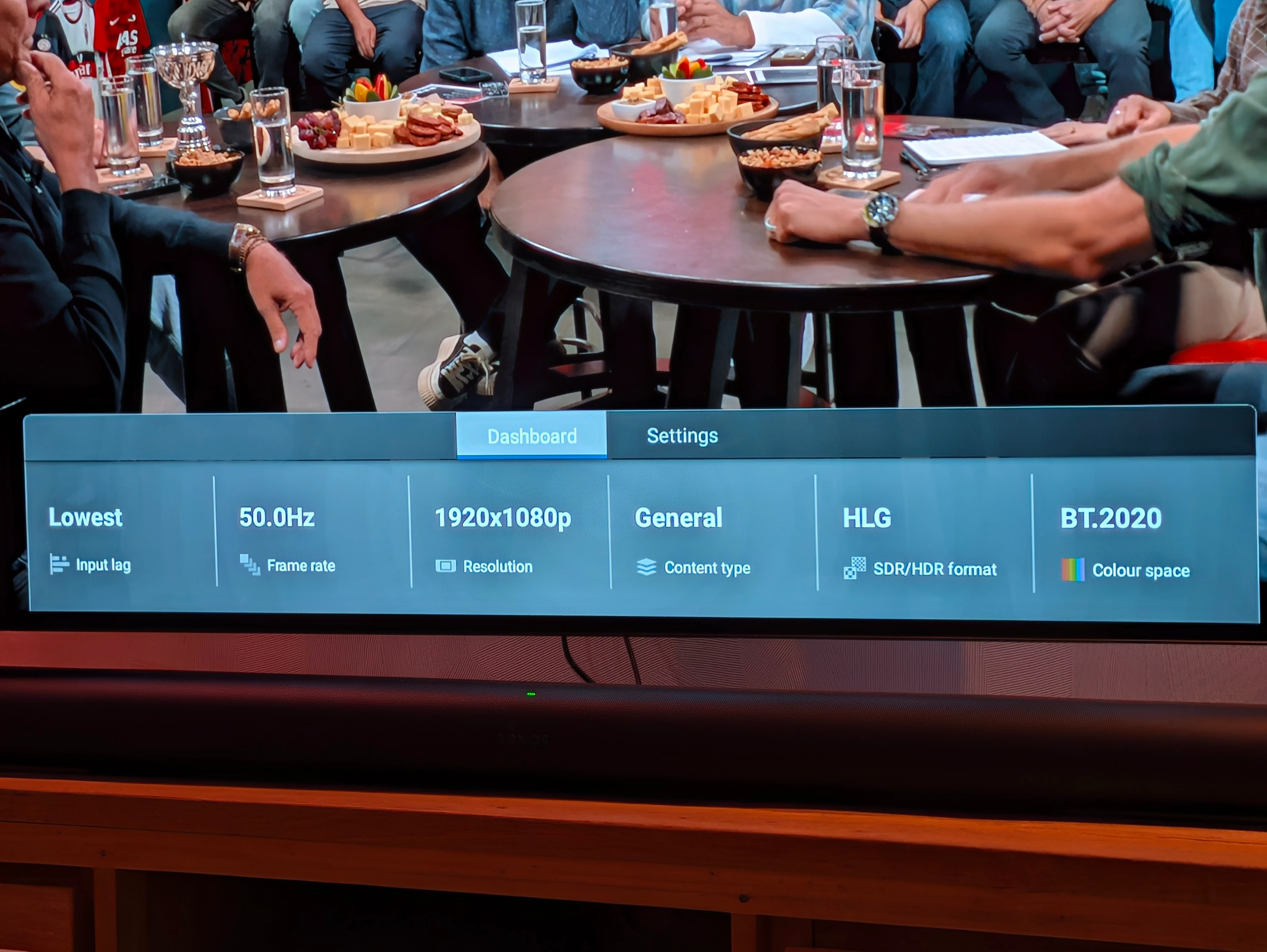

De oplossing is om de resolutie van de DIW7022 op 1080P50 te zetten. Als ik daarna UHD aanzet op ESPN1 geeft de TV de melding ‘HDR Signal’. Ook bevestigd in het TV diagnose paneel:
Ik heb de oplossing overgenomen uit:
Je hebt gelijk. Ik dacht ergens gelezen te hebben dat de standaard uitzendingen 720P of 1080i zijn en deze 1080p, maar dat kan ik nergens meer terugvinden.

Wel gek dat je HDR aanduiding op je tv alleen 1080p hebt. Bij mij gewoon bij 2160P.
Ik zou je tv nog eens checken want HDR wordt juist veel in combinatie met 4k (2160P) gebruikt door streaming diensten. En de twee 4k zenders bij kpn.

Tsjah. De kpn box doet blijkbaar iets vreemd met het signaal bij het omzetten naar 4k. Streaming apps op de tv of mijn xbox werken wel prima op 4k met hdr. Aangezien ESPN toch geen 4k uitzend mis ik er op de kpn box niks aan, dus deze oplossing vind ik dan prima.
On demand is ook heel iets anders dan lineaire tv. Daar wordt hoe dan ook geen HLG gebruikt. Het is wel vaker aangeven eigenlijk is 1080p altijd de betere keuze, laat de TV zelf de resolutie maar opschalen. Alleen als iemand de streamdiensten via de box van KPN kijkt is 4K noodzakelijk althans als er een abonnement wordt afgenomen die dit levert.

Gelukkig heeft Maarten nu wel HDR (HLG).
Wel gek. Mijn Samsung geeft geen HDR HLG in combinatie met 1080P.
