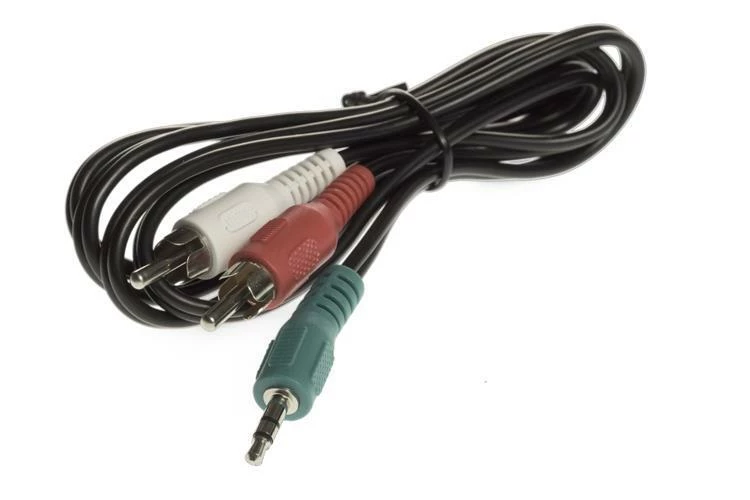

Gebruik anders de audio uitgang van de kpn ontvanger. Voor de Arris VIP2952 of Arcadyan HMB2260 is dan een mini jack 《》tulp snoertje nodig.

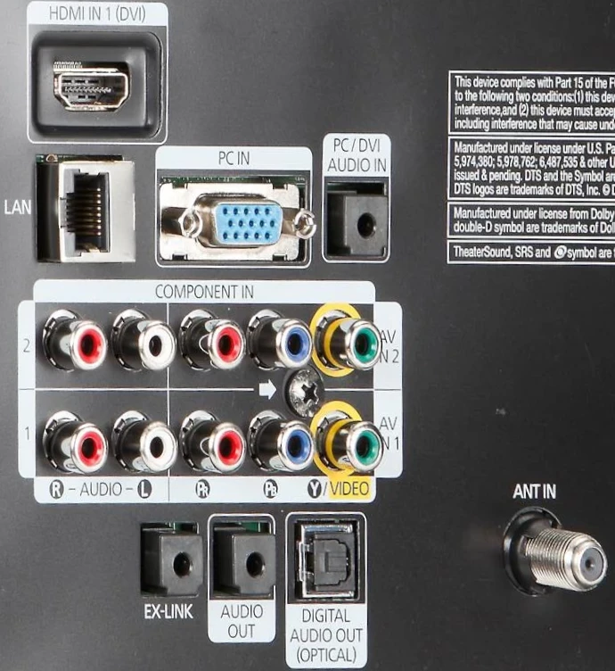

De tv heeft een digital audio out optical, ik heb er een foto van gemaakt en tot mijn verbazing zit er toch een hoofdtelefoon aansluiting op, dit zie ik pas op de foto. Even kijken of dit een normale Jack is, kan ik daarmee proberen. Nu heb ik dus drie mogelijkheden, 1 daarvan moet lukken!

De audio uitgang bij de Arris VIP2952 is een  (licht)groen rondje. Één gaatje, want mini jack.
Van de tv naar de JVC kan je de koptelefoon uitgang van de televisie gebruiken. Gebruik dan hetzelfde snoertje als van mijn foto; scheelt een omvormer. Optisch kan ook, maar dan omvormer nodig naar versterker zonder optische aansluiting.

Geprobeerd, maar krijg alleen een brom te horen, zou het kunnen dat de oude JVC (eind jaren ‘80) niet matcht met de techniek van de tv? In dat geval hoef ik ook optie 2, KPN ontvanger-tuner, te proberen.

Via de Arris zou je wel nog kunnen proberen. Dat is een fixed audio uitgang bedoeld om te verbinden met een audio ingang als TAPE IN, AUX IN of TUNER (die laatste alleen bij versterkers zonder eigen tuner). Deze verbinding zou bij mij, met jouw apparatuur, de voorkeur genieten. Dan heb je geluid via de versterker met tv kijken, de apps in de Arris, en … radio luisteren (met tv uit).
De audio uitgang van de tv is voor een koptelefoon en dus regelbaar. Via menu of de volume knoppen, dat weet ik in dit geval niet. Je kunt er een koptelefoon op proberen → geeft die dan wel geluid?
Anders optical out van tv. Ook die is fixed. Daar is dan wel deze omvormer voor nodig.
