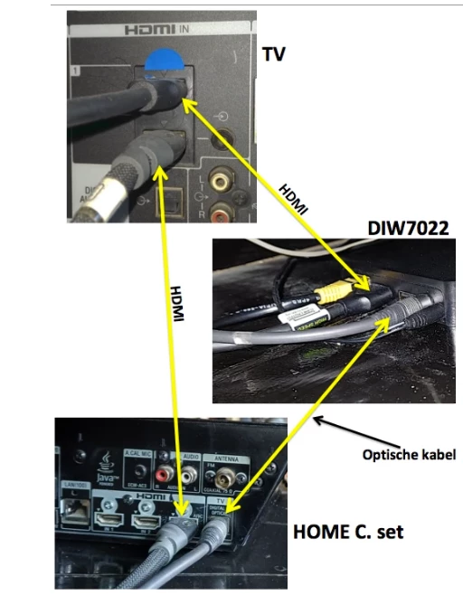

Len B
  • September 20, 2026
Ik loop tog nog op één probleem:
Mijn die7022 is rechtsstreeks op de earc hdmi2 aangesloten op de tv. Alleen de tv ziet hem niet als uhd, ook dolby atmos wordt niet doorgegeven. , nu doe ik dit wel via de tv zelf maar toch....
HDMI ARC is een aansluiting op je televisie waarmee je het geluid van je TV met één DMI-kabel naar een Soundbar of Home C set stuurt , hij blijkt dus niet geschikt te zijn om de DIW7022 box op aan te sluiten.
Misschien heb je er wat aan , succes.
joop2011
Beste ​@Len B
Leuke foto's en pijltjes, maar niet elke tv is hetzelfde.
De foto is zo te zien ook van een aardig oude tv.
Verder klopt het.
HDMI 1 voor tv ontvanger, mediabox, etc.
HDMI 2 (meestal eARC (of bij oudere modellen ARC) indien ARC of eARC is deze voor de soundbar of geluidsinstallatie.
Overige HDMI ingangen voor PS5, Blu-Ray speler, etc.
