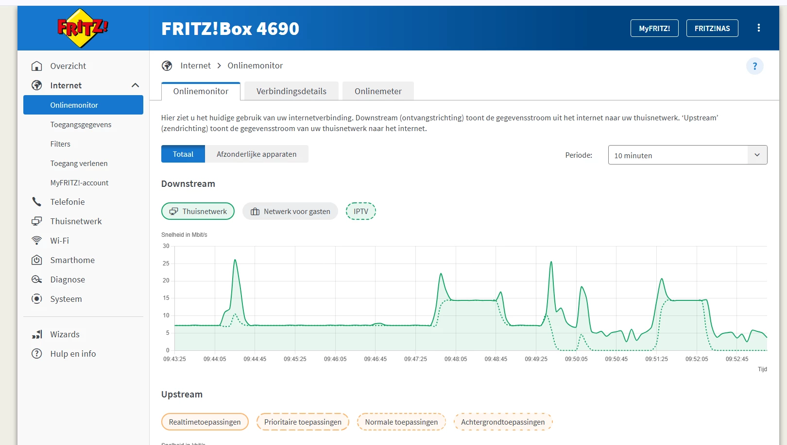

Helaas stort de multicast weer in, alleen 1,2 en 3 blijven multicast.
TV box bedraad aangesloten. Vanaf 09.51- 09.53 Ned 1 daarna overgeschakeld naar kanaal 14.

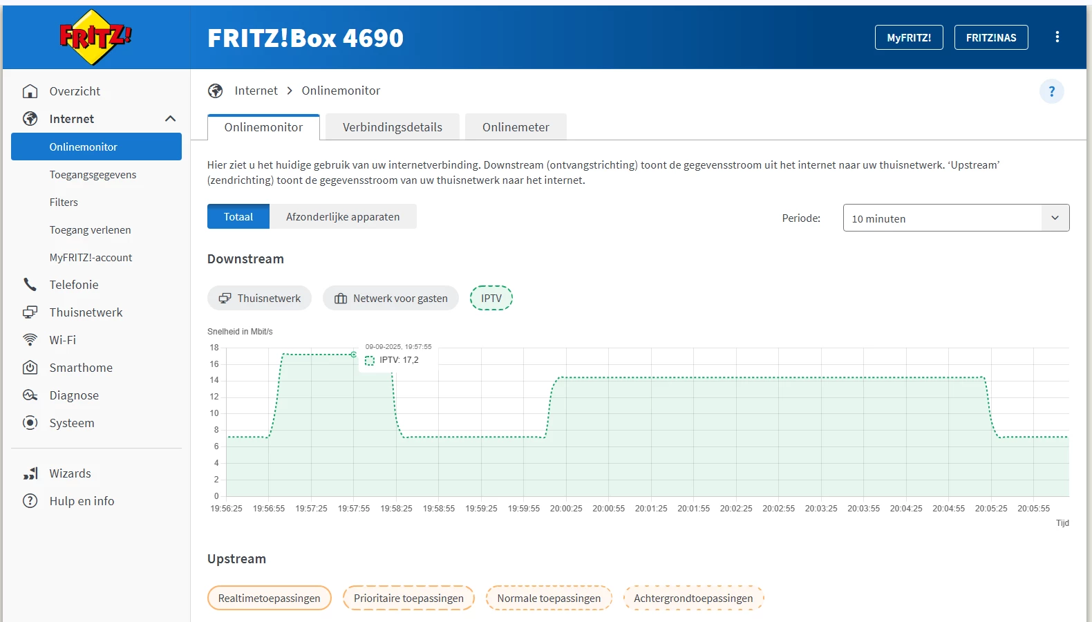

Ook hier is het nu weer ok naar de laatste update.
Zappen gaat prima, geen uitval / terugval naar unicast.
ESPN1 (14) is ook weer in Multicast (perfect beeld) te zien.
