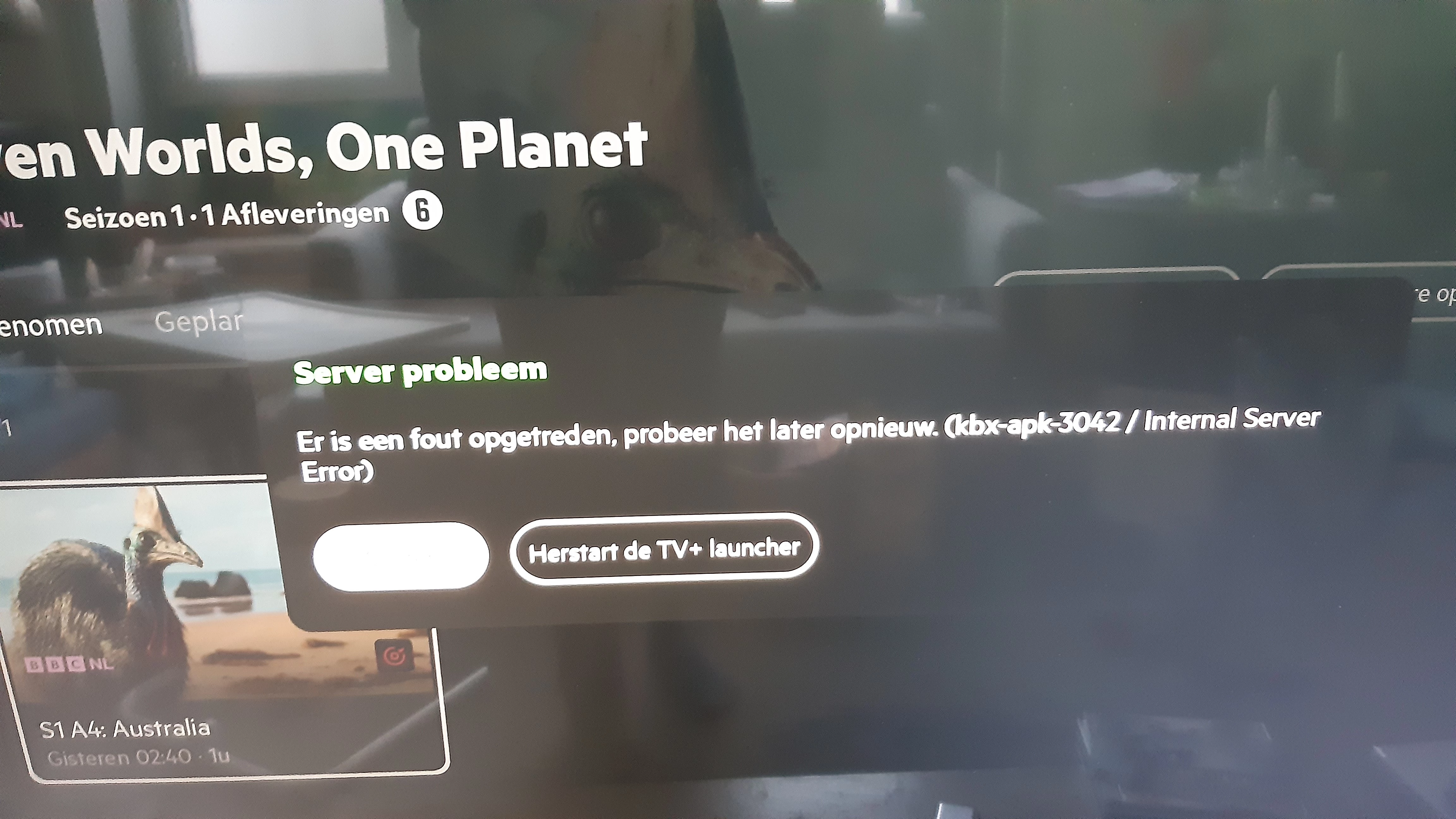

16:-01
Ik ondervind het nu ineens ook met heel veel opnames van BBC NL. Zelfs opnames uit augustus.
Ik ga maar eens een melding maken bij KPN hierover. (gewoon via dit forum.)
16:05
En tijdens het maken van de melding wil ik de foutcode overnemen, maar starten al die opnamen in ene weer wel.
Thomas van KPN
Forum|alt.badge.img+24
Hoi ​@flipsetien, welkom op onze community! Ik zie dat ​@PeterG al goed meegedacht heeft. Klopt het dat de opnames het later wél doen? Merken jullie dit op verschillende zenders? Je noemt het al Peter, ik ben ook wel benieuwd naar de specifieke foutcodes.
  • okt 20, 2025 5:37 p.m. UTC
Opnames zijn dan weer wel dan niet dan wel dan niet etcetera af te spelen. Ook de app hakkelt een beetje met opstarten. Platform heeft wat instabiliteit denk ik.
Dit krijg ik af en toe bij opnames. Tot nu alleen met BBC NL opnames, maar dat is bijna de enige zender waar ik van opneem.
