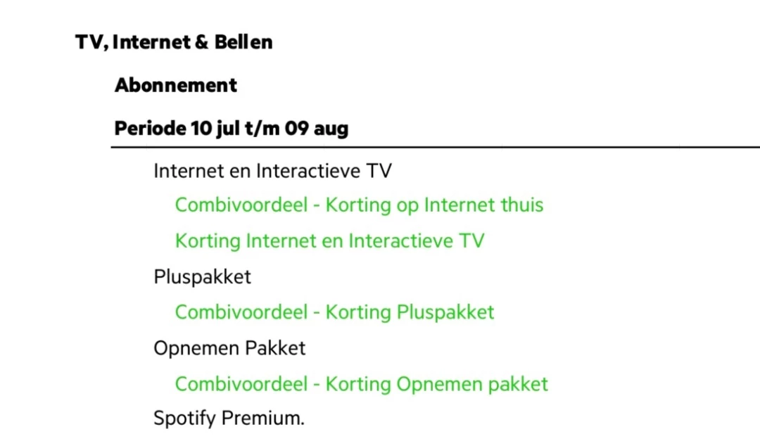

​@ElsLobach Even een check vraag: Heb jij wel het Opnemen Pakket in jouw abonnement? Als je deze niet hebt, dan is het logisch dat je deze niet kunt gebruiken op jouw telefoon. Je kunt dit controleren in MijnKPN.
Een beetje lastig was het opzoeken vanwege privacyregels en de kosten wat ik niet laat zien maar dit heb ik met schermafbeelding van de factuur van 10 juli en KPN Thuis gevonden en heb het met Samsung galerij bijgesneden.
En weg is adres en kosten wat ik betaal aan KPN Thuis. Maar zo is wel te zien dat ik een opnemenpakket heb, snap je?

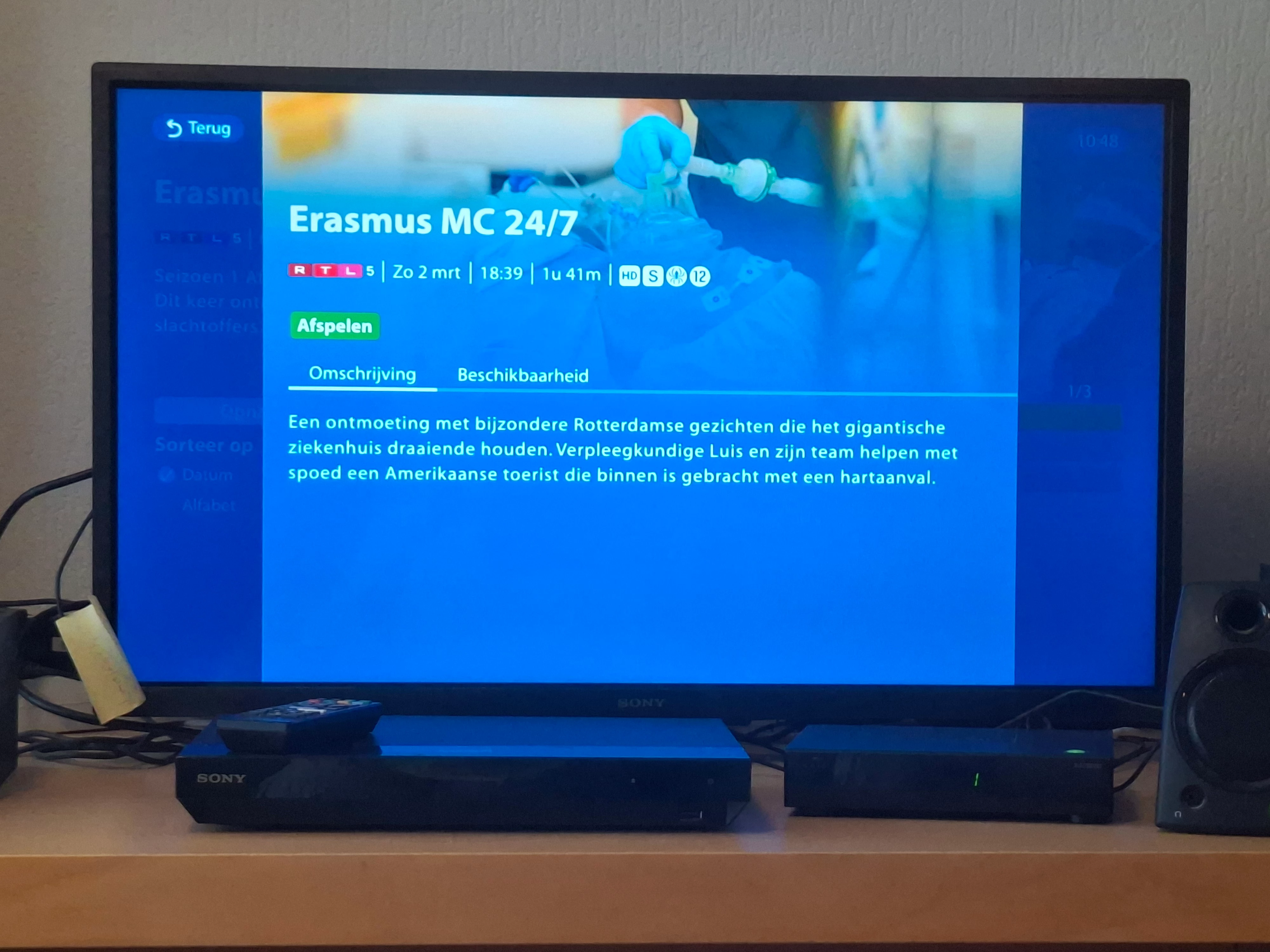

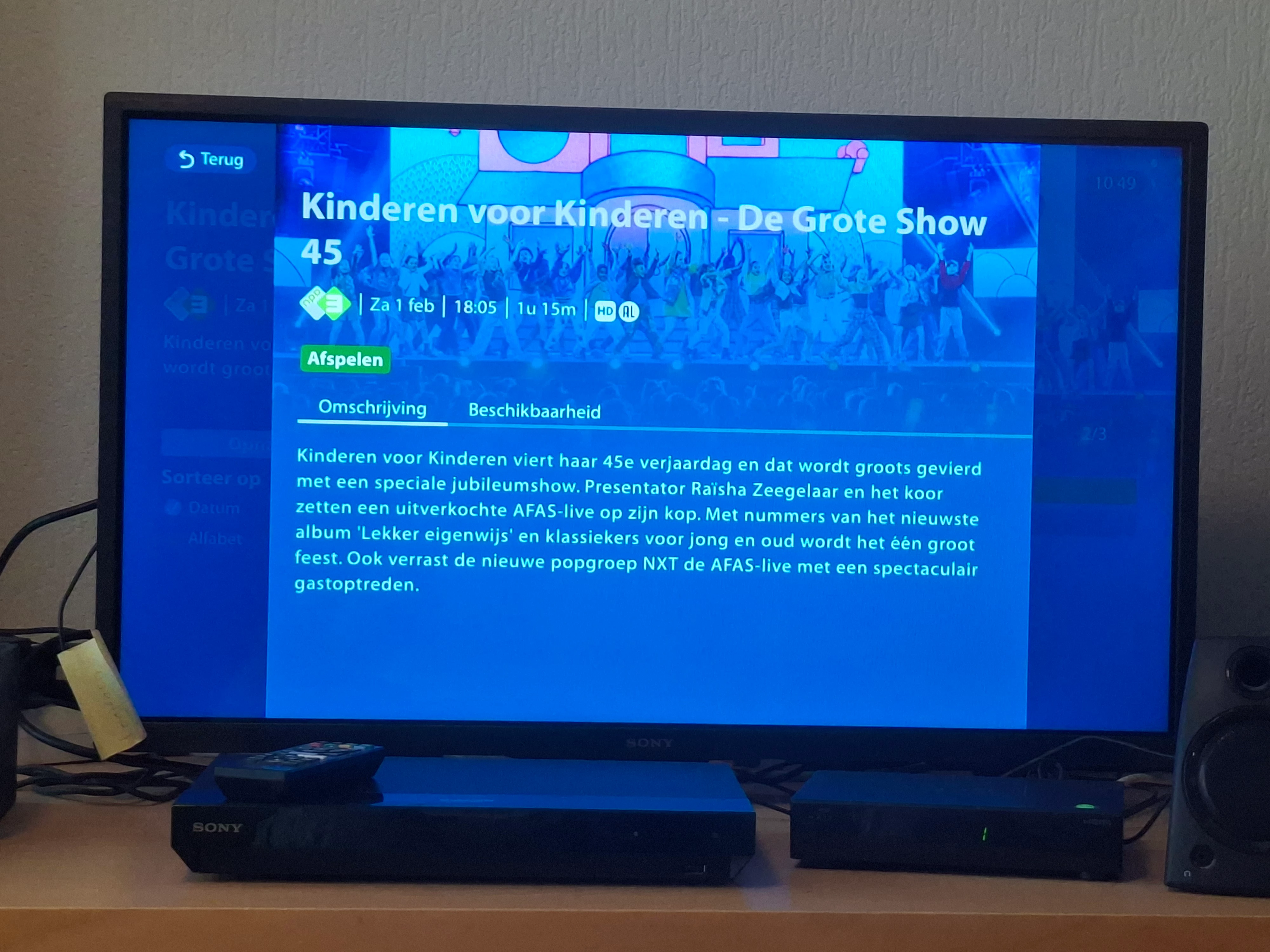

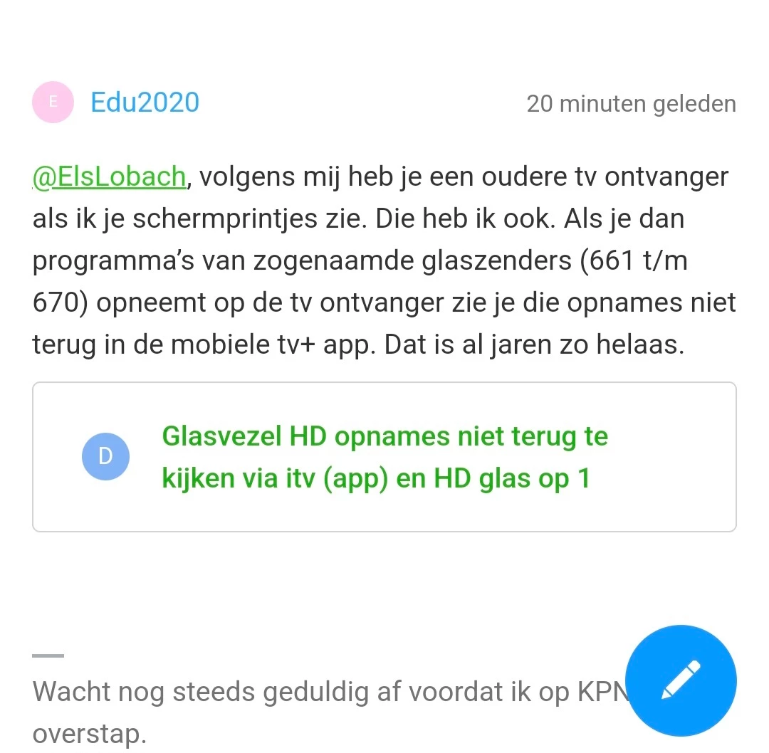

​@ElsLobach, volgens mij heb je een oudere tv ontvanger als ik je schermprintjes zie. Die heb ik ook. Als je dan programma’s van zogenaamde glaszenders (661 t/m 670) opneemt op de tv ontvanger zie je die opnames niet terug in de mobiele tv+ app. Dat is al jaren zo helaas.
  • sep 5, 2025 1:27 p.m. UTC
Een klant heeft aangegeven dat ik een oudere tvontvanger heb.
Dat heeft niks met het opnemenpakket in de KPN TV app te maken, toch? Schermafbeeldingen of foto's had ik met een smartphone gemaakt. Dat kan een tvontvanger niet. Haha! Want ik heb geen oudere ttvontvanger. En het probleem wordt nog steeds uitgezocht?
  • sep 5, 2025 1:53 p.m. UTC

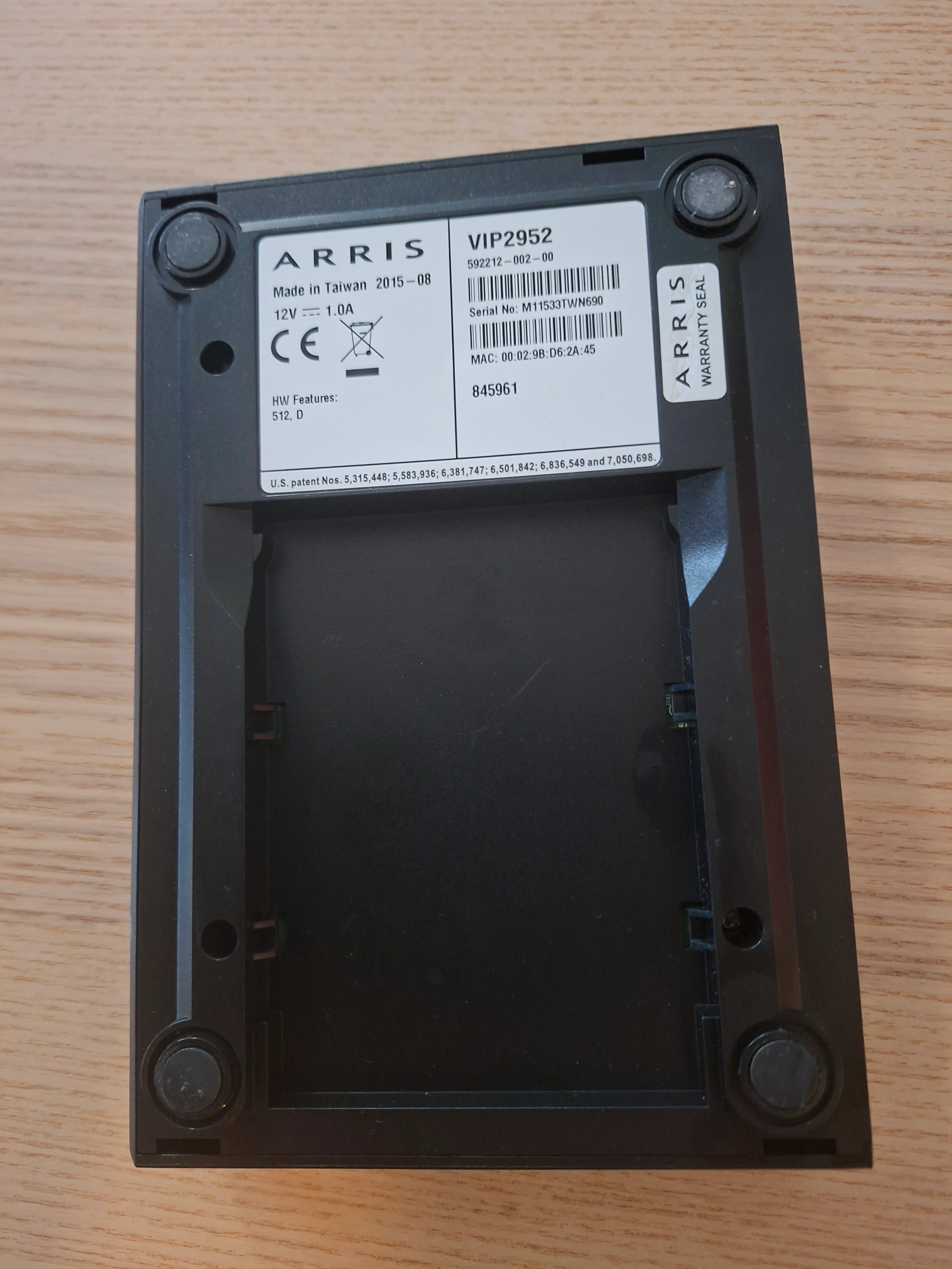

​@ElsLobach, ik vermoed dat je op je jouw oude tv ontvanger (zie je foto’s van de blauwe schermen op je tv) programma’s hebt opgenomen van eerder genoemde glaszenders. Als dat zo is en je wil die terugzien op je telefoon/tablet dan kan dat helaas niet. Al jaren niet en dat zal niet meer opgelost worden voor deze oude tv boxen/ontvangers.
Oudere tv ontvangers zijn de vip5202, vip2952 en de hmb2260. Op de nieuwe tv+ boxen speelt dit probleem niet (meer).
Welke tv ontvanger/box heb jij?
Aanvulling: wat ik probeer te zeggen is dat jij het zelfde verschijnsel hebt als initieel in dit topic beschreven is nl. geen opnames op je telefoon maar heeft een hele andere achterliggende reden. Met de update van de kpn tv+ app is voor mensen met een nieuwe tv+ box het nu opgelost maar jouw en ook mijn probleem zal niet opgelost worden omdat dat in de oude tv boxen zit icm glaszenders.

Deze tv ontvanger heb ik.
En nu moet ik eerst de interactieve tv met androidtv gaan opstarten. En geef nu even met foto's aan wat ik met welke zenders heb opgenomen met interactieve tv en opnemenpakket.

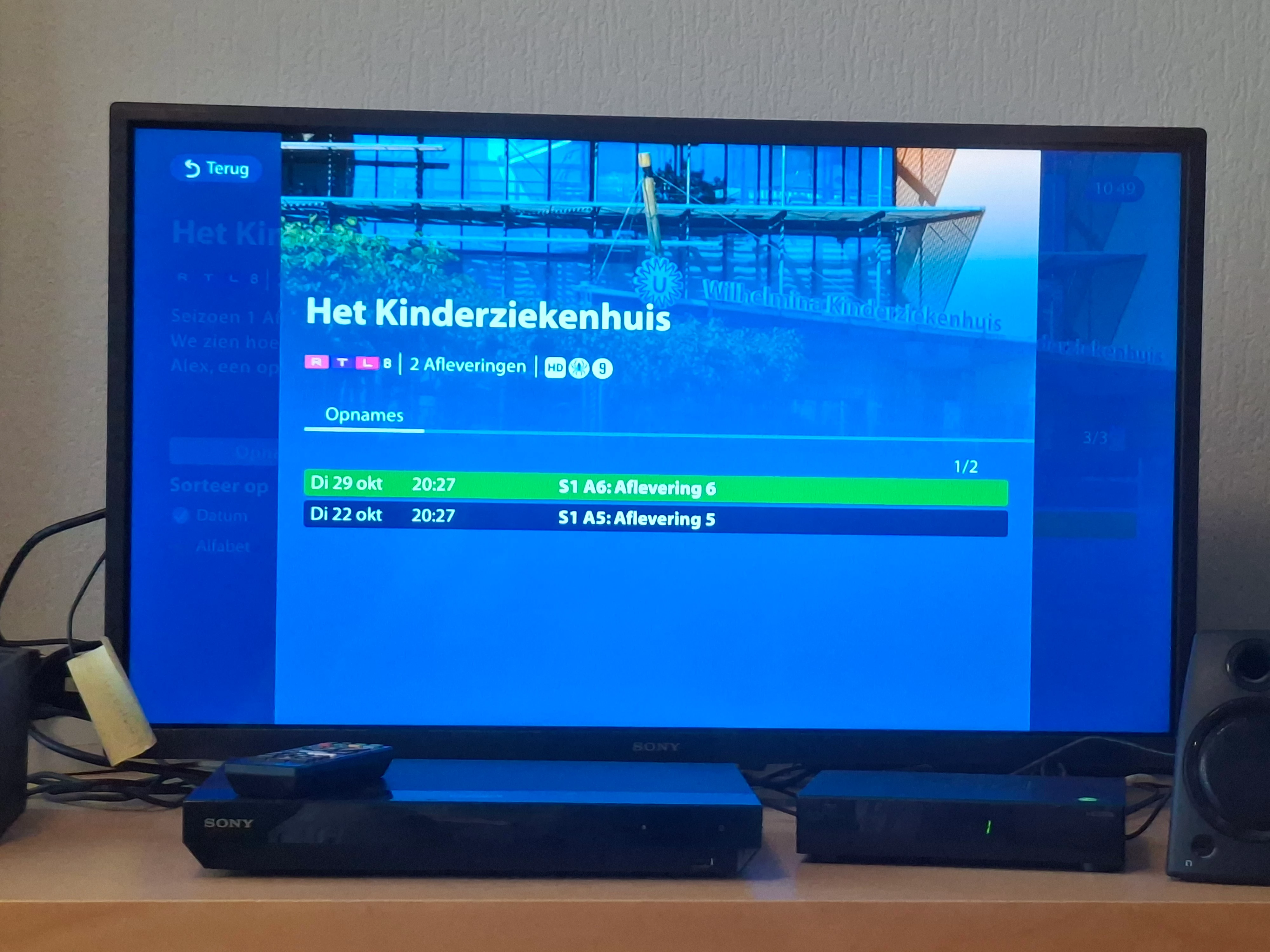

Als je opnamen ziet op je tv ontvanger, dan héb je het opnemen pakket.  In de app wordt gemeld dat je géén opnemen pakket hebt. Mogelijk is er dan iets administratief foutgegaan in de koppeling tussen je KPN ID en je tv abonnement.
Kun je proberen in te loggen in de app met tv abonnementsnummer + pincode (ipv KPN ID + wachtwoord) om te kijken of dat het probleem verhelpt in de app?
Als dat ook niet helpt, of als je al met tv abonnementsnummer was ingelogd, is de fout in de app waarschijnlijk toch nog niet helemaal opgelost.
Als dit het wel verhelpt, neem dan contact op met de klantenservice om de koppeling tussen jouw KPN ID en tv abonnement te laten herstellen.
