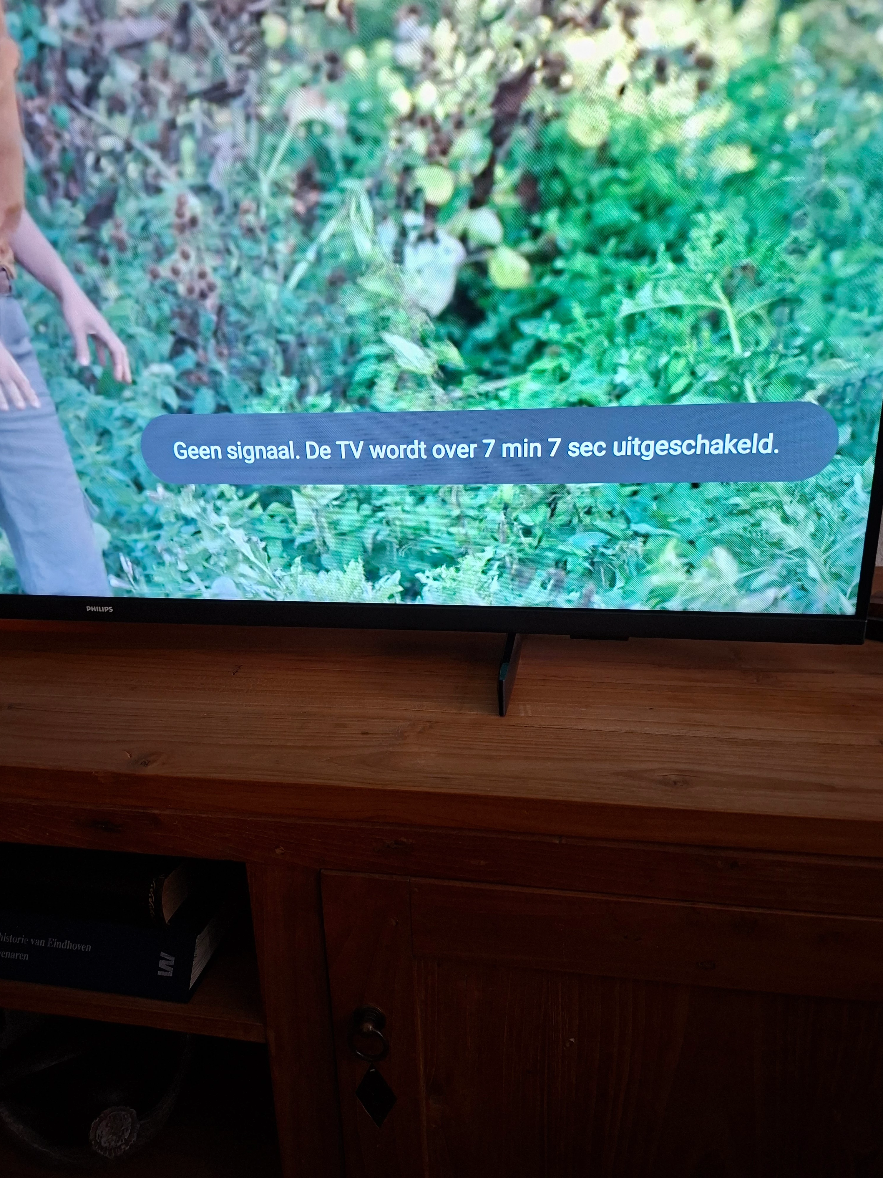

melding op mijn Philips tv:  geen signaal tv wordt uitgeschakeld

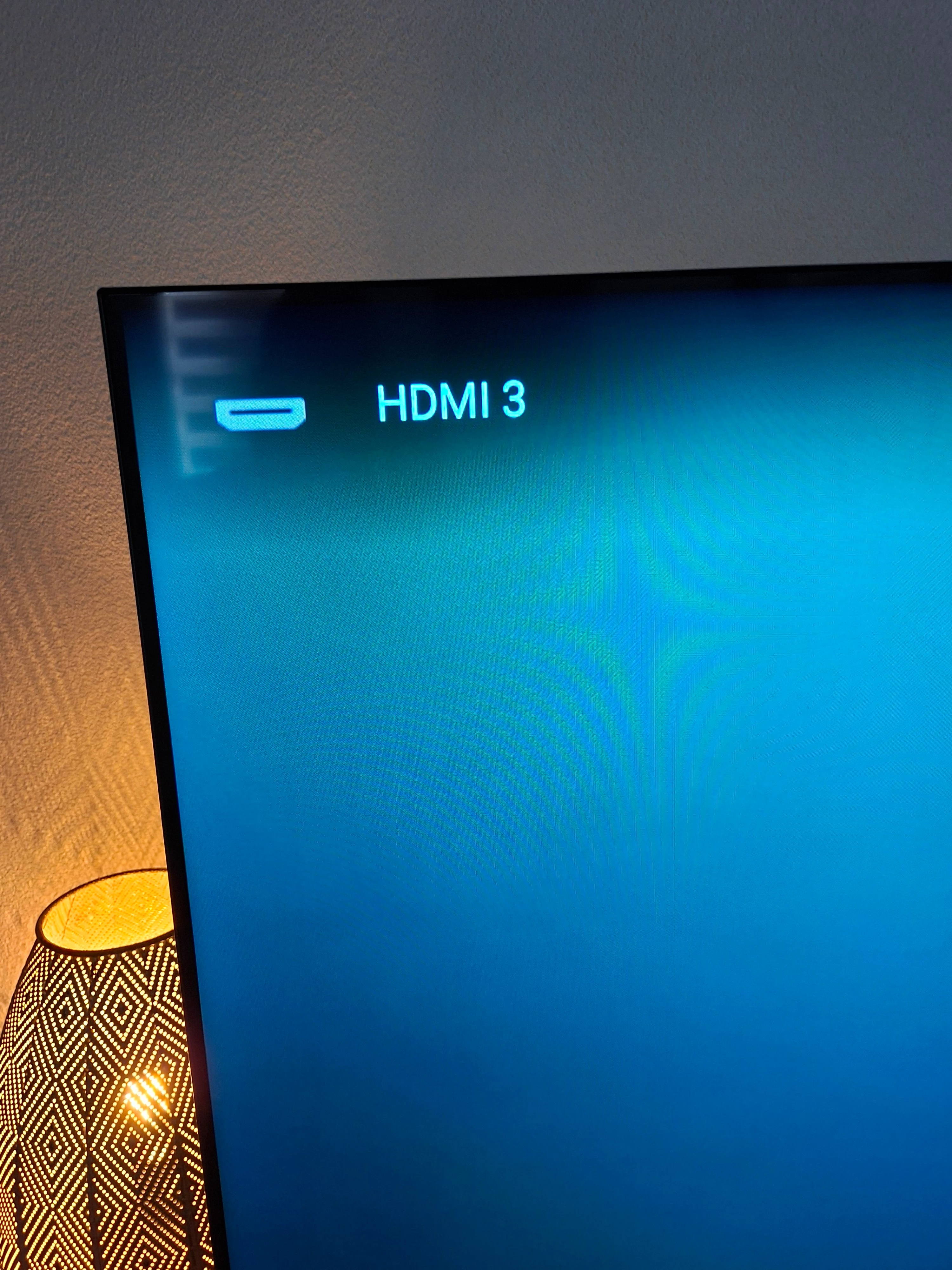

Dan staat de tv op een niet aangesloten ingang. Mogelijk "TV", de ingang voor antenne. Zet 'm op de hdmi ingang waar de ontvanger in zit.
  • aug 18, 2026 5:20 p.m. UTC
Beste Peter,
Bedankt voor je reactie.
Hij staat gewoon op HDMI 3 maar het probleem blijft gewoon.

Ik zie wel beeld. En toch die melding....🤔
Tv lijkt me niet goed. Hoe oud is ie?

wat is er op HDMI 3 aangesloten?
  • aug 18, 2026 5:31 p.m. UTC
Alleen mijn TV
Stephan.z
Forum|alt.badge.img+4
  • aug 18, 2026 5:36 p.m. UTC
Maar als er aan je tv niks zit op HDMI 3 is dit normaal
  • aug 18, 2026 5:38 p.m. UTC
Sluit de TV-ontvanger eens aan op HDMI 1 of HDMI 2.
  • aug 18, 2026 5:51 p.m. UTC
Heb ik gedaan maar geeft steed dezelfde melding.
