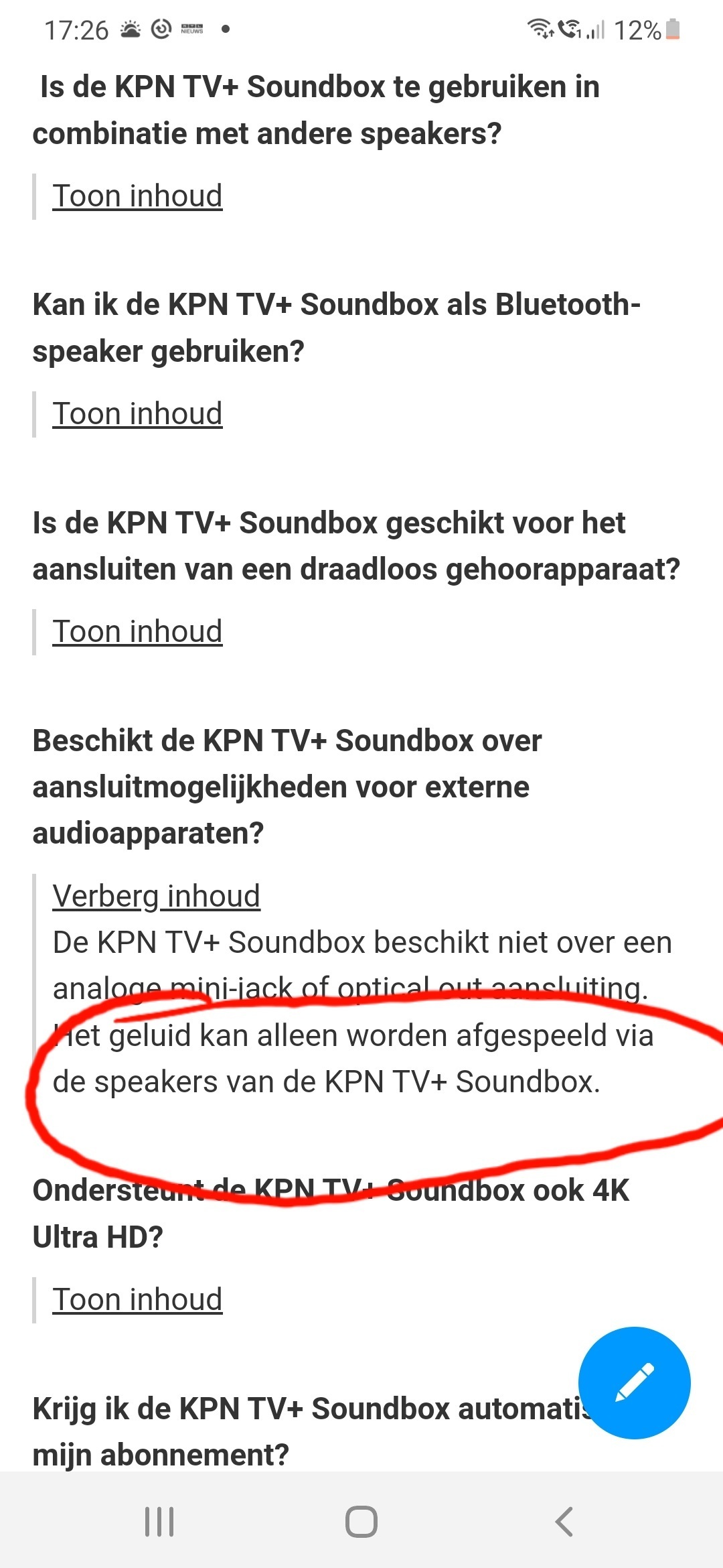

  • apr 23, 2025 3:29 p.m. UTC
. ​@steffen1
Bron
  • apr 23, 2025 7:27 p.m. UTC
. ​@steffen1
Bron
Zeer vreemd. Dan is de box dus 6 euro extra en je kan er niets externs mee.
De box heeft hogere bitrate met mp3 conversie
Snellere processor en android 12.  Os mogen ze ook voorlichten aan winkel personeel van kpn.
En dan gemiste kans. Ik wil met normaal rv kijken de box gebruiken en met muziek de hifi set gebruiken. Weinig kans op succes. En wederom de vraag: wat is er dan getest in de testperiode , waarom wordt er niet breed getest en hoezo goed geluidskwaliteit, vanavond nog in een ander winkel getest. Klinkt niet echt beter als mijn philips tv. Blijft vreemd dat je de eigen tv luidsprekers of externe audio nier kan gebruiken, er zit namelijk wel een audio uitgang op... Ben benieuwd wanneer er hier oo het forum postst komen over deze box
  • apr 23, 2025 7:40 p.m. UTC
Een van de testers meldde al dat ie geen geluid uit z'n soundbar of televisie kreeg met de Soundbox.
Als de Soundbox de bron is (tv, radio, apps) dan kan het geluid alleen uit de Soundbox komen.
De Soundbox kan wel dienen als Bluetooth speaker en via (e )ARC geluid vanaf de aangesloten tv laten horen.
