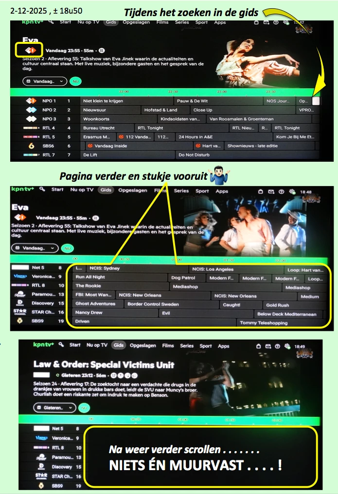

  • dec 2, 2025 6:54 p.m. UTC
Ik heb het probleem vanavond ook weer ondervonden. Soms reageert de gids dan even helemaal niet en na wat drukken op >> en << komt het witte blok weer terug.

  • dec 4, 2025 6:15 p.m. UTC
Het lijkt erop dat het probleem met de gids zich steeds vaker voordoet. De laatste dagen treedt het op bij de zenders 26 BBC 1, 27 BBC 2 en 48 WDR.
Zojuist (4 december 18:15 uur) weer bij zender 48. Zodra het scherm horizontaal moet doorspringen naar het volgende tijdsblok/programma loopt de gids vast of reageert niet juist.
Als ik bij BBC 2 scroll in bijvoorbeeld de programma’s vanaf (eer)gistermiddag treedt het probleem ook weer op. ​@Alex van KPN: Probeer of het probleem zich voordoet rond de Snooker (Day#) programma’s. Zoals ​@rick_blaine hierboven aangaf treedt bij hem het probleem op en bij mij dus ook.

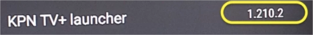

Mijn KPN profiel is up to date.
TV+ firmware 0.36.4
TV+ launcher 1.210.2
