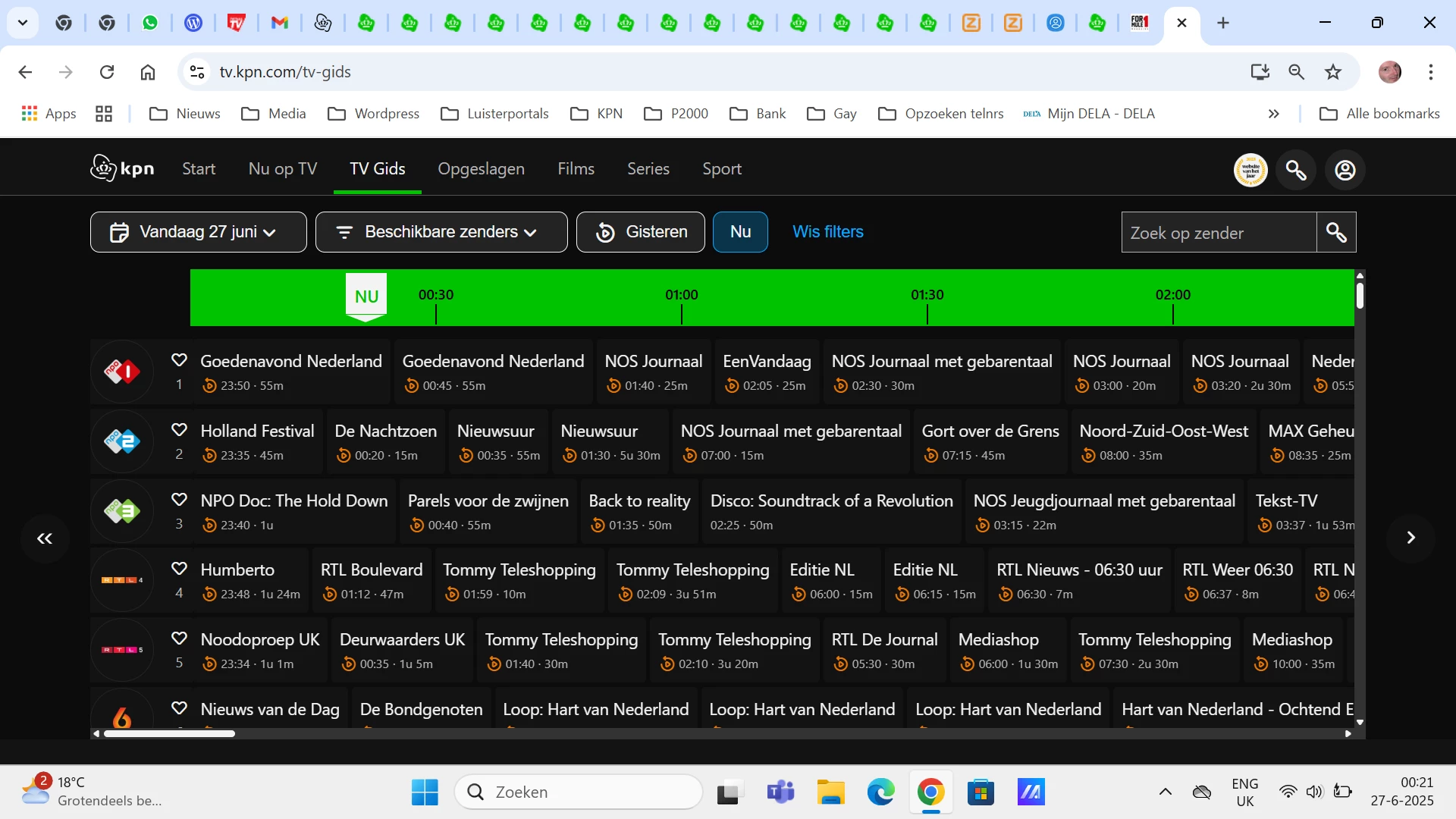

Ben toch benieuwd wanneer het voor tv.kpn.com is opgelost. Die gids is een zootje net na middernacht.
Die heb ik doorgegeven naar aanleiding van de eerdere berichten, maar daar is nog geen update over. Kan je voor de zekerheid een recent screenshot delen van hoe het eruit ziet? Dan voeg ik die er aan toe om te laten zien hoe het er nu uitziet.

Dat de gids zich ook gedraagt als een wilde bij horizontaal scrollen, omdat alle programma's in de eerste 1½ uur gepropt zijn, is op een screenshot niet te zien.
  • jun 26, 2025 10:28 p.m. UTC
De gids in tv.kpn.com tijdens het middernachtelijke uur.

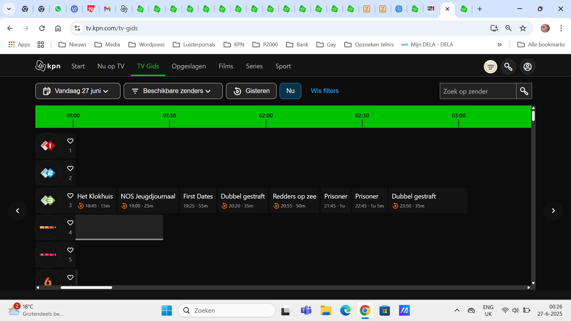

En als je wat doorschuift

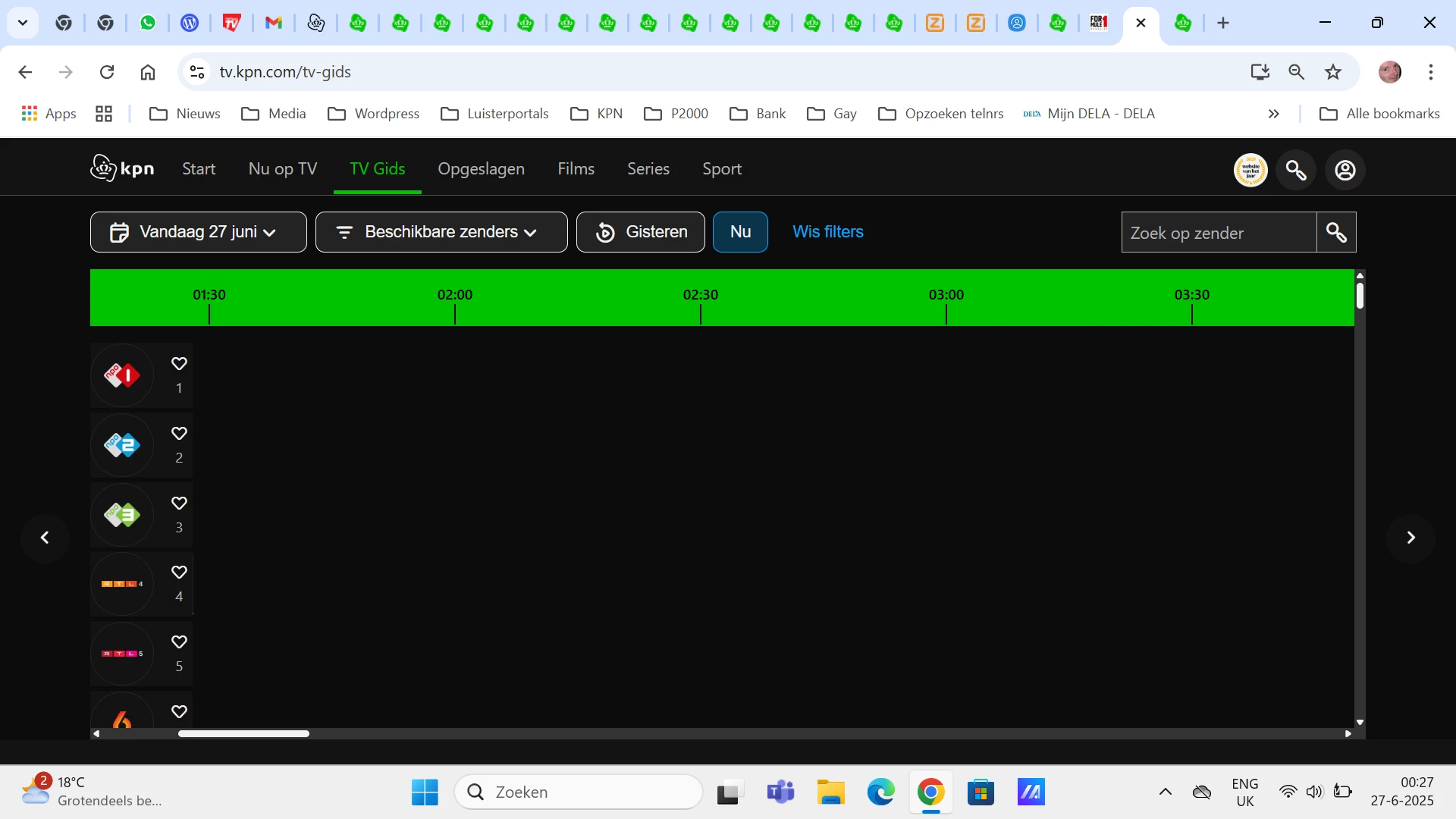

En weer een pietsie verder (krijg je de indruk hoe snel de programmering doorschiet t.o.v. de tijdbalk)
En in de mobiele app ontbreekt de programmering volledig voor die dag. Pas na 01:00 uur is het er weer. Evenals de site dus.
Programma's die eerst wel zichtbaar zijn verdwijnen ook lijkt het. Dank je voor deze screenshots, ik stuur ze door!
