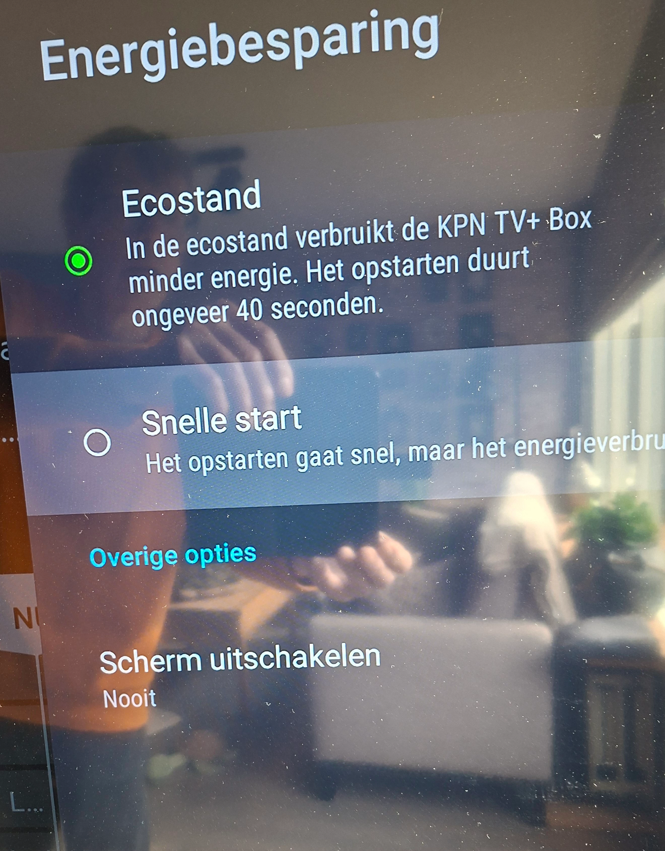

Radiogeluid op de TV+ box valt na 1 uur uit als de televisie uit is

Na 1 uur valt de radio in stilte als de tv uut staat en de afstandsbediening in de la licht .
En scherm uitschakelen op nooit zetten helpt niet . Kpn plus tv dw7022
Beste antwoord door Noordzee
Hallo ​@Rein02 ,
Heb je automatisch stand-by uitgevinkt? (Via instellingen en beeld)
HDMI CEC Instellingen
Hier kun je instellen in hoeverre de TV+ Boxen en je TV elkaar kunnen bedienen.
7 reacties
  • mrt 14, 2026 10:29 a.m. UTC
Hallo ​@Rein02 ,
  • mrt 14, 2026 8:24 p.m. UTC
Zorg dat alleen het radio scherm is te zien als je de tv uit zet. Dus niet het startmenu. Want in dat laatste geval komt de systeem screensaver en die heeft geen geluid.
De default instelling voor de systeem screensaver is één uur.

Dank jullie wel .
Ik heb hem terug gezet naar fabrieks instellingen en Dat heeft geholpen
