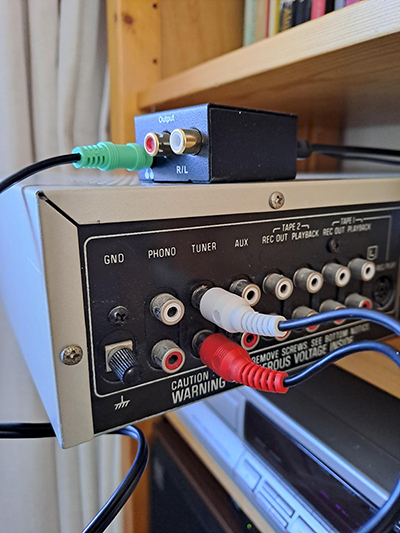

Ik heb mijn KPN TV+ Box met de optische kabel aangesloten op de inputkant van de autoconverter van KPN. Via de koptelefoon ingang aan de outputkant is de verbinding met mijn tuner gemaakt (zie foto). Als de TV aanstaat werkt dit prima. Maar zodra ik de TV uitschakel, zwakt het geluid van de radio eerst af en valt het na ongeveer vijf minuten weg. Aansluiten met een kabel me aan beide kanten tulp-aansluiting levert hetzelfde probleem op.
Hoe los ik dit op?

Klinkt alsof de voeding van de converter is aangesloten op de tv (usb). Hij moet met de bijgeleverde adapter gewoon in de wandcontactdoos of stekkerdoos.

Oh. Stop 'm dan in de usb van de tv ontvanger ​​​​​​zoals ​@Rowi. aangeeft ​@wesselsjan .

Je zou de usb van je TV+ box moeten kunnen gebruiken die zal aanstaan als je radio luistert of TV kijkt.
Heb je dit nog kunnen proberen en zo ja, was dit ook de oplossing?
  • mei 19, 2025 4:49 p.m. UTC
Ja hoor, ik gebruik nu de usb-aansluiting van de TV+ box. Scheelt weer een stekker in een wandcontactdoos...
