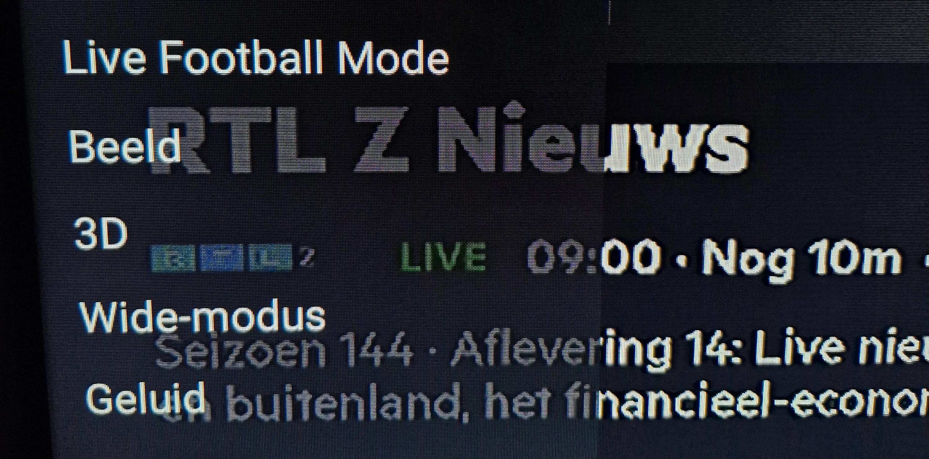

  • jan 20, 2025 11:18 p.m. UTC
Hierboven een stukje close up van de rafelige letters, wat dus komt doordat de resolutie steeds terug omlaag springt.
Tegelijk is het menu vd tv zelf normaal scherp (zie hieronder ook een stukje closeup).
Ook vanaf de bank is de rafeligheid te zien en dus hinderlijk,. alsof je niet goed scherp ziet.

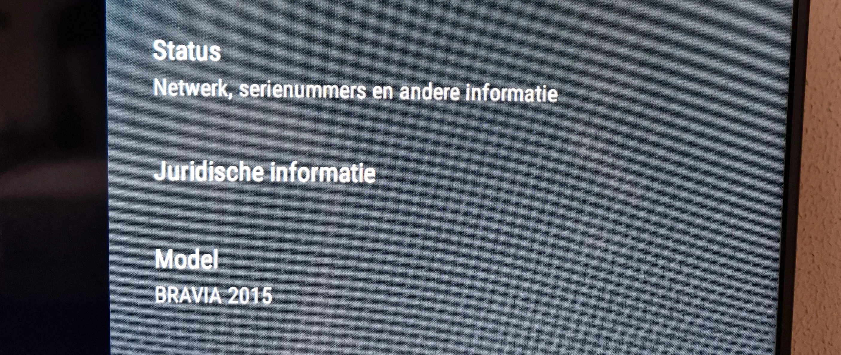

Van welk bouwjaar is de Sony Bravia tv?
  • jan 21, 2025 8:14 a.m. UTC
2015, Maar aan de tv ligt het volgens mij ook niet (tv boven gaat goed, zelfde bouwjaar)…
Ter illustratie nog even dit voorbeeld ... links de (normaal scherpe) letters van het tv menu, daarachter en rechts zie je tegelijk de rafelige letters van het kpn menu (door de lage resolutie waar alles steeds naar terug springt).
Zet ik de resolutie terug omhoog is alles weer prima, maar die instelling wordt dus ineens niet meer onthouden...
