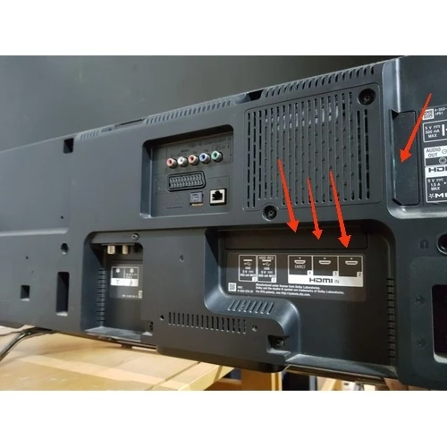

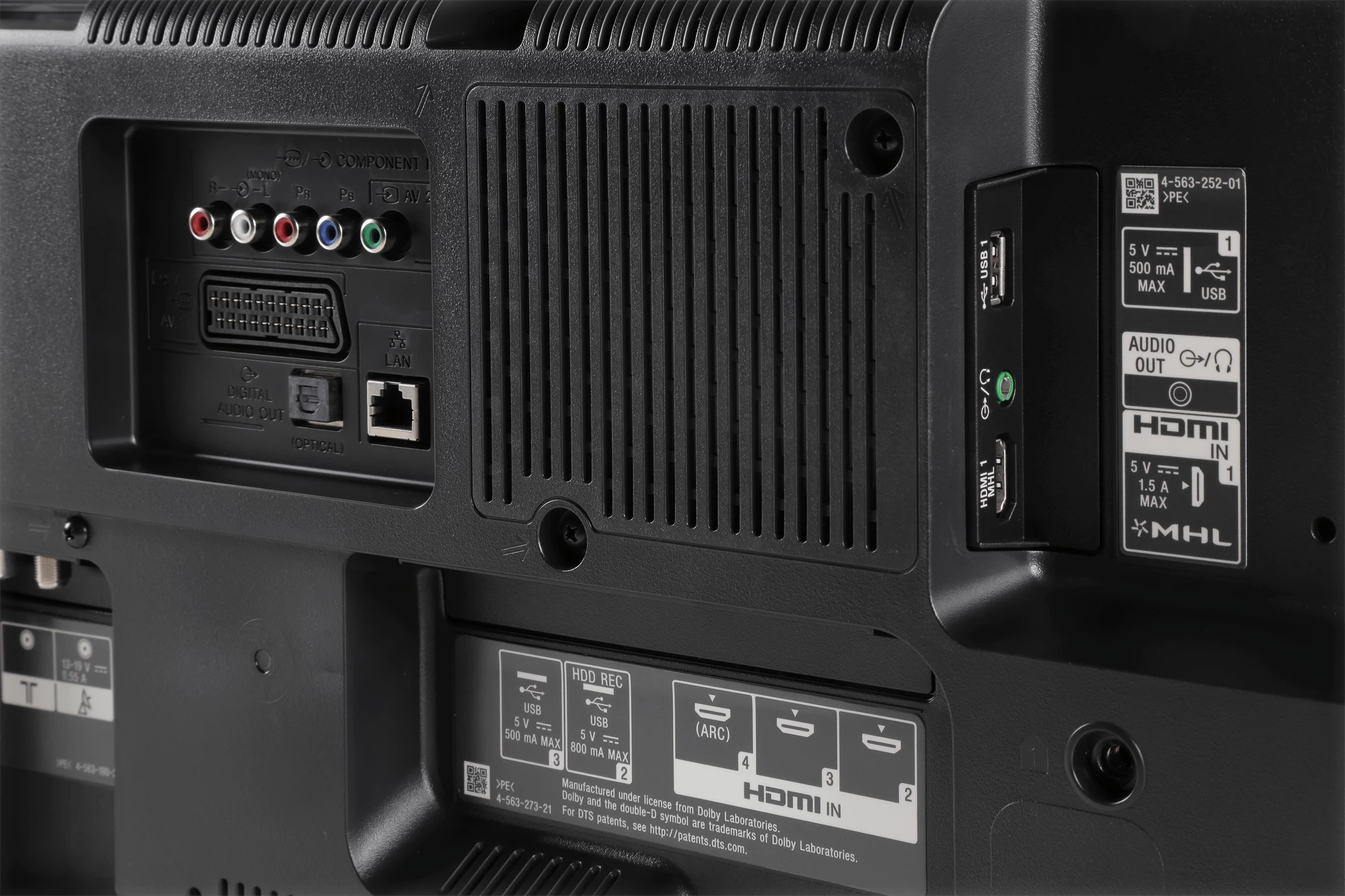

dit is idd onze tv (plaatje van google) en die hangt bij ons aan de muur. We hebben enkel de hdmi-poort (hier rechts) aan de zijkant ter beschikking. Er staan wel plaatjes van meerdere hdmi-poorten (onderaan) maar die zie ik niet of kan er niet bij met de tv hangend aan de muur?
Net even gevoeld en er lijken idd nog holletjes te zitten maar daar kan ik zo dus echt niet bij... dan moet ie van de muur en dat lukt me niet alleen. . daar ga ik nog eens naar kijken als er iemand bij is.. als we op de tv zelf nog een andere poort kunnen gebruiken kan dat misschien de oplossing zijn (duim, duim)
Net toch even geprobeerd om de hdmi kabel te verplaatsen met de tv nog aan de muur maar dat is echt niet te doen. Terug in eigen holletje gaf de tv ineens 720p aan maar zonder beeld. Tv aan/uit en hij gaf weer 420p aan mét beeld.. er lijkt toch iets met die poort te zijn dan

Ik zou je willen aanraden om de TV+ Box eens op hdmi 2 aan te sluiten en te kijken of het probleem dan nog steeds optreedt. De meest rechter hdmi poort aan de achterzijde is hdmi 2.
De poorten hdmi 2 t/m 4 zitten, net als hdmi 1, in het uitstekende deel boven die plaatjes.
