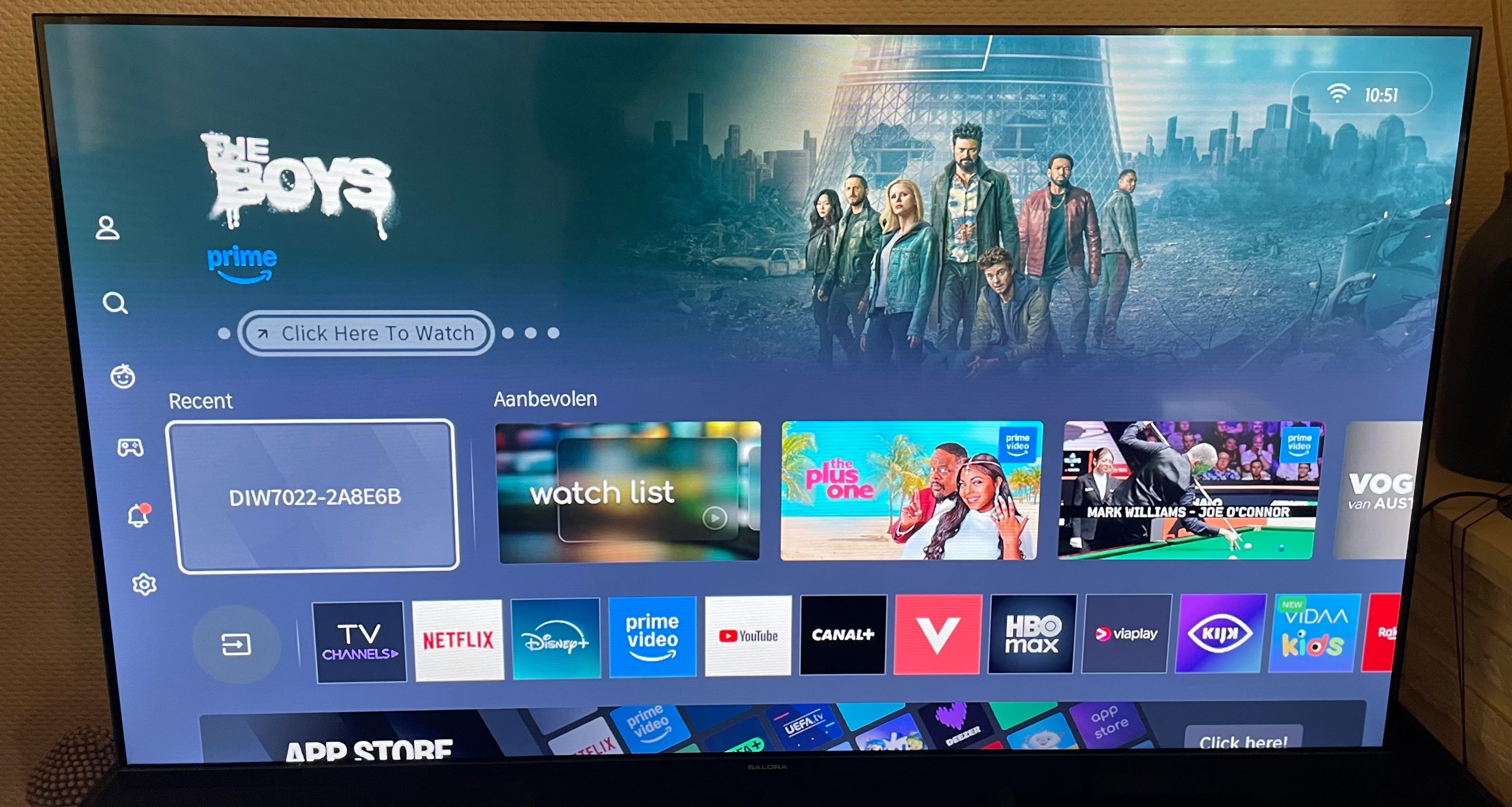

Mijn Salora tv heeft een update gedaan en nu zie ik steeds het Home-scherm van de tv ipv KPNTV+ als ik met de kpn afstandsbediening opstart. Nu moet ik ook de afstandsbediening van de tv steeds gebruiken. Ik heb al vanalles geprobeerd bij instellingen, maar er verandert niks. Wie weet hoe ik dit moet aanpassen?

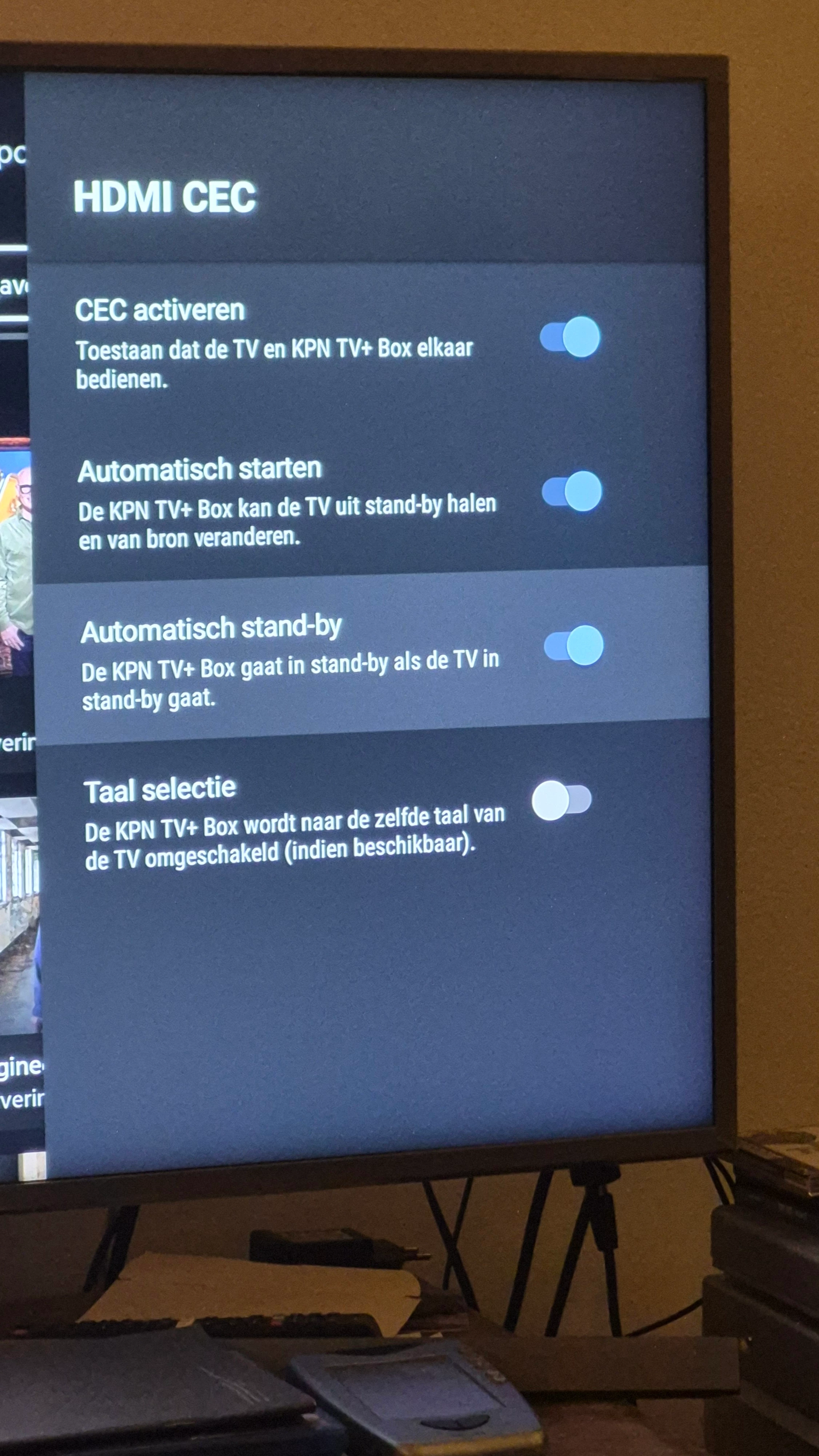

Met de kpn afstandsbediening zou je dan ook weer met bronkeuze knop naar hdmi 1 moeten kunnen voor KPN TV+.
Wat ook kan. In de kpn ontvanger HDMI CEC aanzetten. Met de volgende instellingen.
CEC activeren AAN
Automatisch (tv) starten AAN
Automatisch (tv) stand-by UIT (indien je ook radio luistert met soundbar of versterker)
Taal selectie UIT
Als je dit zo hebt staan gaat de tv mee aan, en op de juiste bron, met alleen de "KPN" knop op de afstandsbediening.
Tandwiel, OK, Apparaat, OK, Apparaat voorkeuren, OK, Weergave en geluid, OK, HDMI CEC,  OK…
In de tv zelf zit ook een instelling met een tekst als 'starten met laatste bron'.

In de tv zelf zit ook een instelling met een tekst als 'starten met laatste bron’, maar die kan ik helaas niet vinden. Wel in geavanceerde instellingen staat; ‘standaard opstartpagina’ die staat op ‘Thuis’ en kan ik niet aanpassen helaas.

Op kpn instellingen heb ik dit gedaan;
CEC activeren AAN
Taal selectie UIT

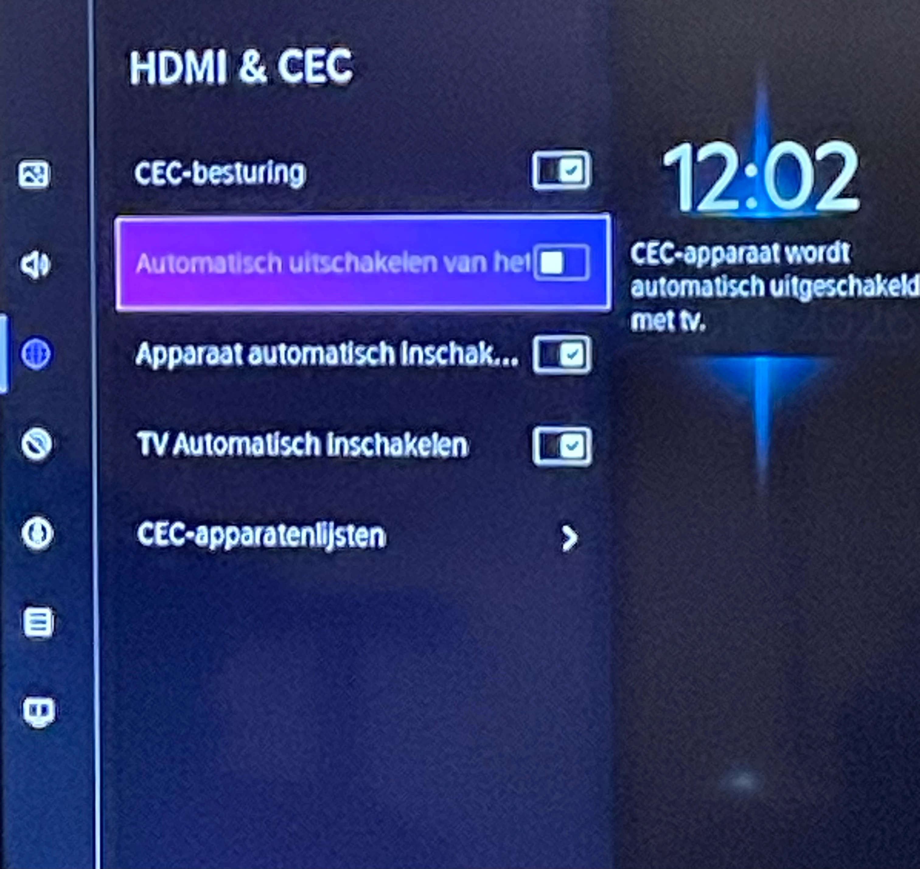

Op Salora tv instellingen staan andere instellingen voor CEC, zo staan het bij mij;
CEC - besturing AAN
Automatisch uitschakelen van het apparaat UIT
Apparaat automatisch inschakelen AAN
TV automatisch inschakelen UIT

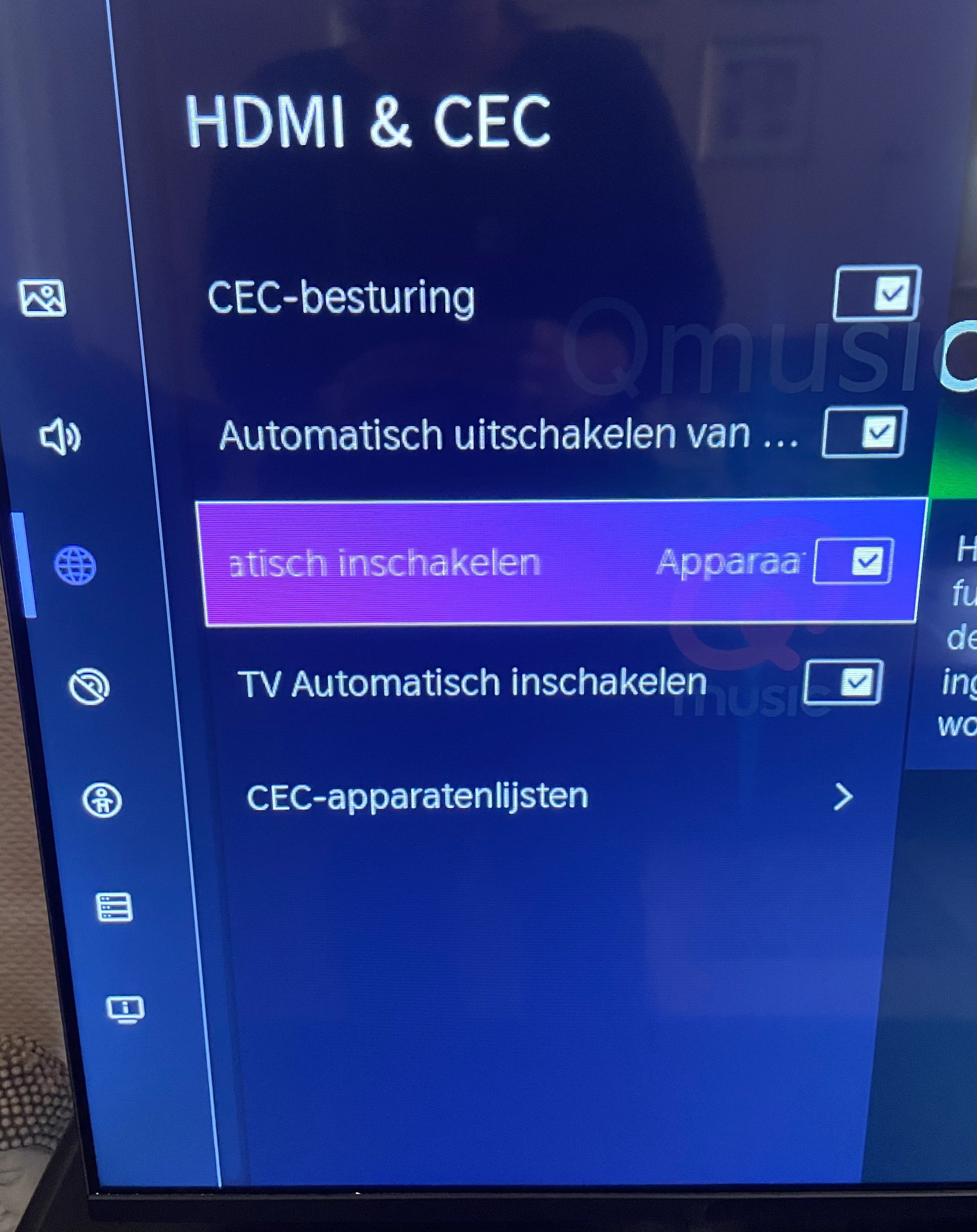

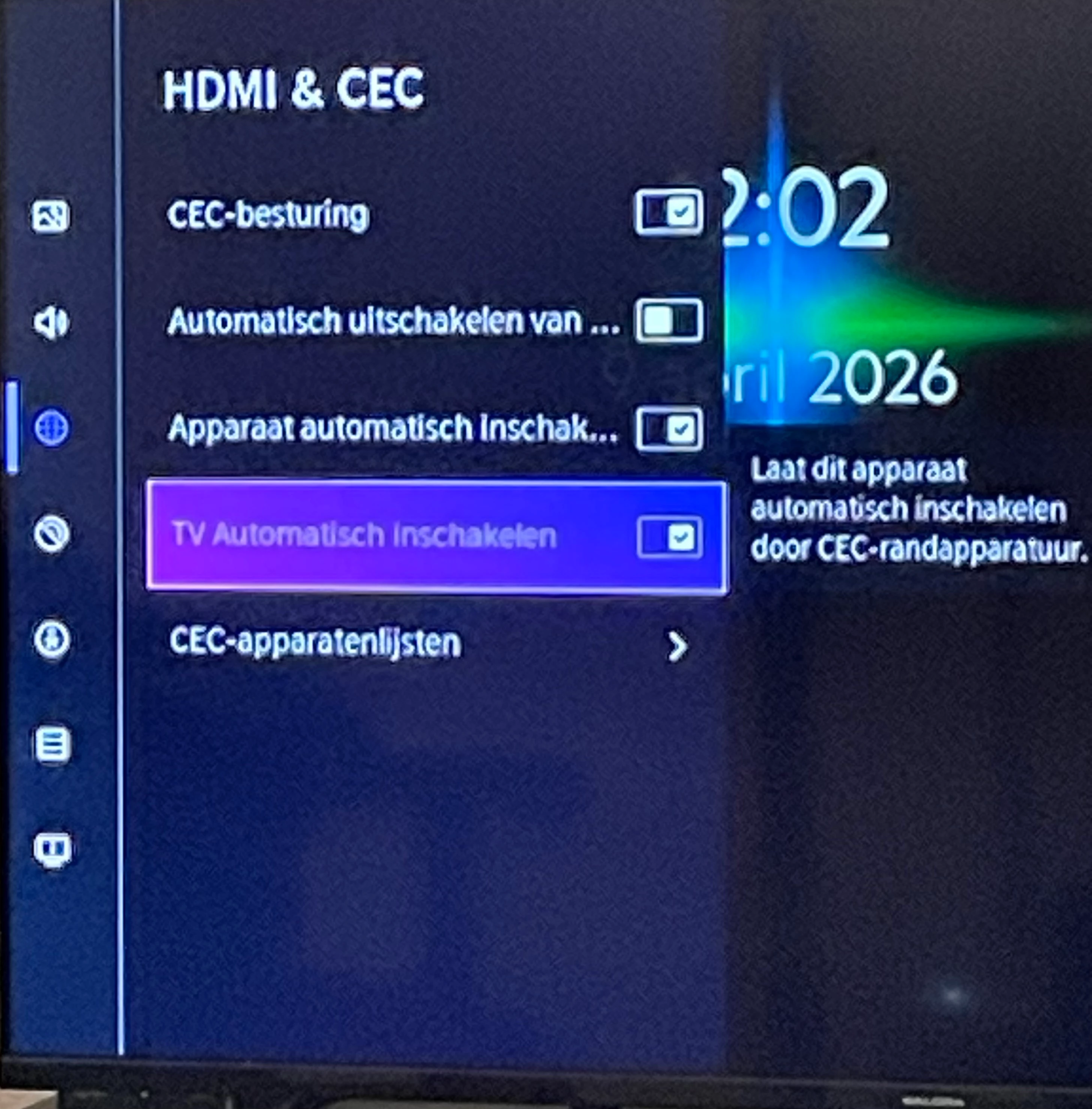

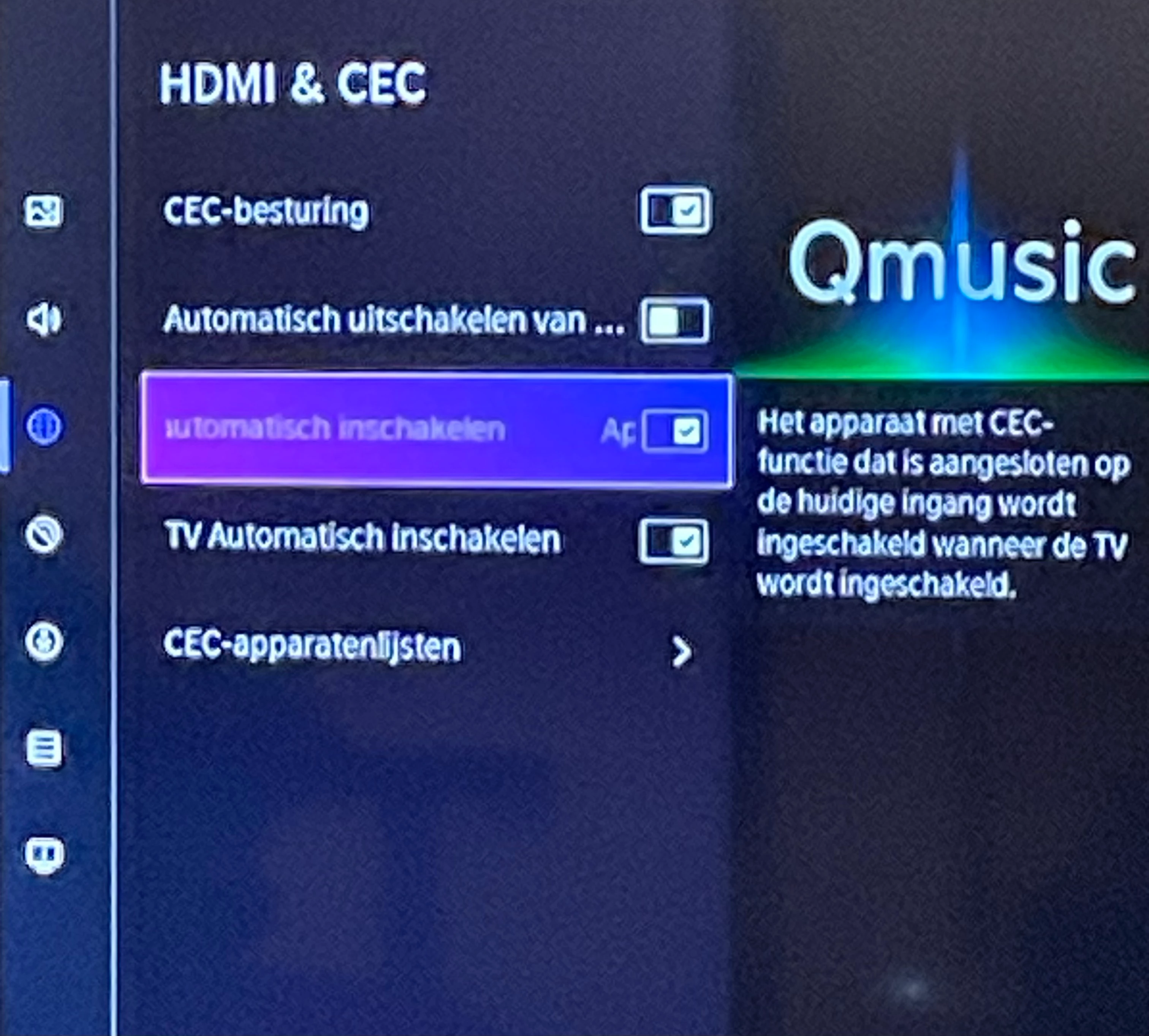

Ik heb die instellingen bij de kpn ontvanger en de tv gaat dan inderdaad ook uit, maar met de kpn ontvanger weer aandoen gaat de tv niet aan, maar krijg ik onderstaande scherm. Welke instellingen moeten bij HMDI CEC van de tv? Heb ze nu allemaal aanstaan.
  • apr 9, 2026 10:14 a.m. UTC
Dit zijn de verschillende mogelijkheden van de tv zelf bij HDMI CEC:
  • apr 9, 2026 10:21 a.m. UTC

Ik heb deze Salora tv een jaar geleden bij Bol gekocht. Hij heeft altijd goed op de kpn afstandsbediening gewerkt, nadat ik natuurlijk eerst de goede codes voor kpn moest vinden. Nu heeft de Salora tv een automatische update gedaan en nu kan ik dus niet meer aanzetten met de kpn afstandsbediening, alleen uitzetten dus.
