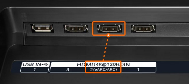

Als het goed is heb je op je Philips TV meerdere HDMI Poorten. Je ziet daar ook een getal. Vaak zie je bij een van die 4 poorten ook ARC of eARC staan. Klopt dat?
Zo ja, dan moet je jouw Salora Soundbar HDMI op deze poort aansluiten. Op een andere poort de DIW7022. Vervolgens moet je in jouw Philips instellingen eARC aansluiten kiezen als geluidsbron, in plaats van jouw TV Speakers.
