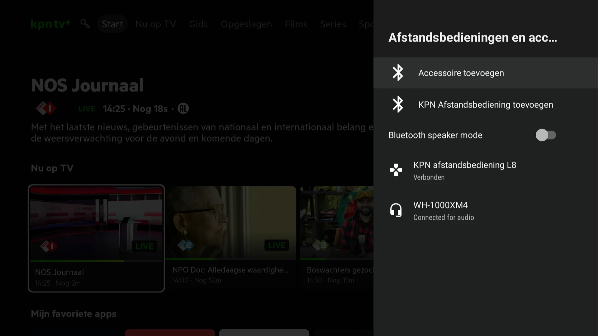

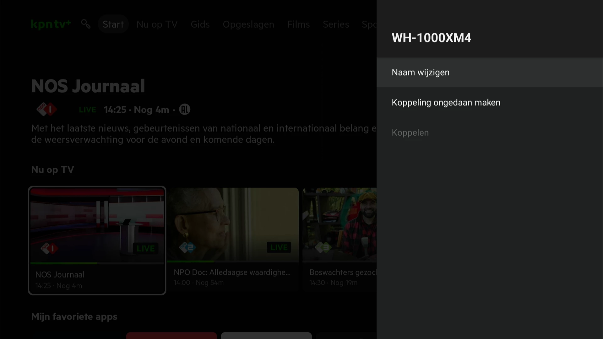

ikheetjeff
  • okt 25, 2025 11:02 p.m. UTC
Excuus als je dit al hebt uitgelegd, het is mij alleen niet helemaal duidelijk. Als je de Buds weer in de case doet, zie je dan onder Instellingen > Apparaat > Afstandbediening en accesoires nog wel bij de Buds staan “Connected for audio”?
En zou je eens met je afstandbediening op de naam van de buds kunnen klikken, waarna je onderstaande scherm ziet. Wat zie je daar precies staan? Kan je zien dat ie nog gekoppeld is en/of ontkoppelen?
