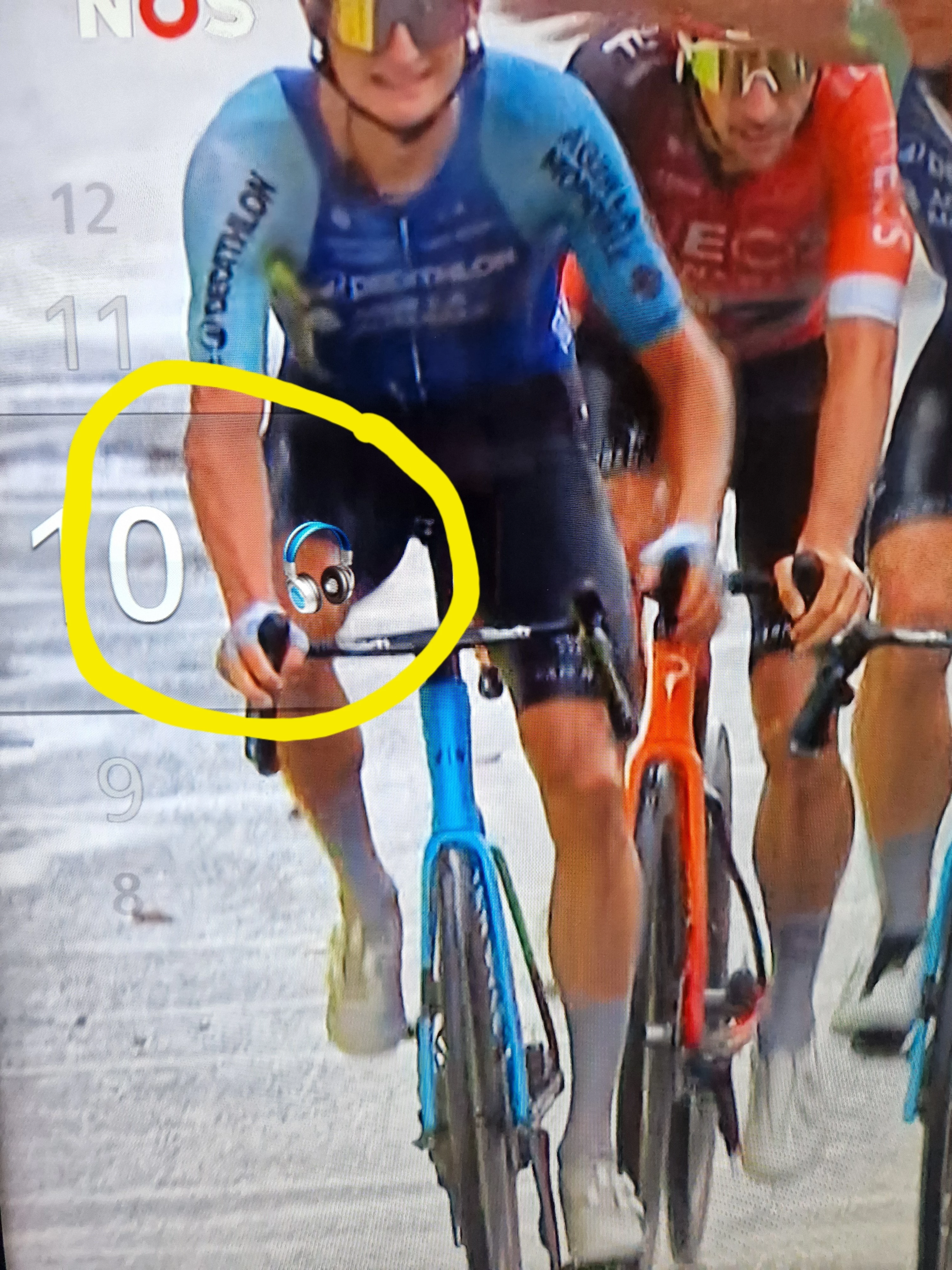

Dank voor je reactie. IK heb de stroom van de KPN-tv gehaald en heb op de TV Netflix opgestart. Het lijkt er op dat het probleem zich niet voordoet als het KPN kastje uit staat. Het geluid blijft lange tijd constant en valt niet weg. Wanneer kastje aan staat dan valt meestal binnen 5 minuten het geluid weg en zie je het icoon van koptelefoon naast de volumeniveau staan. Zonder actief tv kastje geen uitval meer.

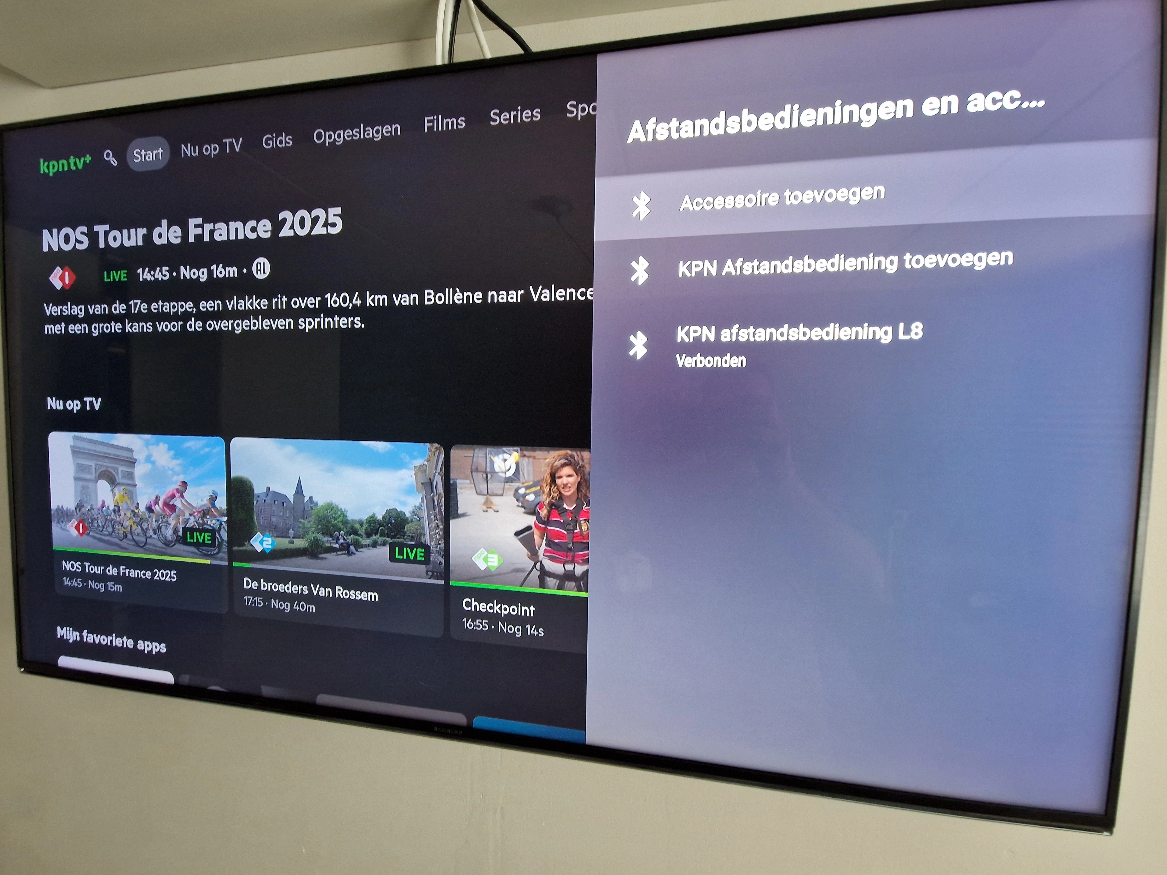

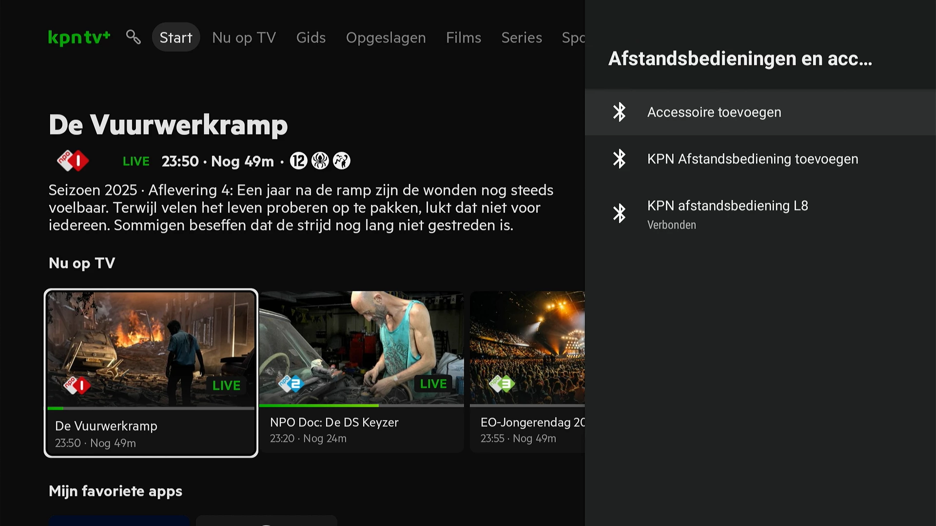

Ik ga er even vanuit dat dit over de DIW7022 gaat, de kleine KPN TV+ box. Je zegt al dat je geen koptelefoon hebt gekoppeld, maar zie je ook geen apparaten onder Instellingen > Apparaat > Afstandbedieningen en accessoires staan?
Niet (de koptelefoon van) je buren die per ongeluk gekoppeld zijn met jouw tv-box?
  • jul 20, 2025 11:21 a.m. UTC
Hmm. De Samsung zelf geeft geen "koptelefoon symbool" als m'n koptelefoon in gebruik is.
Mogelijk toch iets van de kpn box.
Ga naar instellingen. Dan onder afstandsbediening staat Afstandsbedieningen en accessoires. Haal daar overbodige apparaten eruit.

Dank Peter voor je reactie. Ik zie alleen de afstandbediening en de mogelijkheid om een afstandbediening aan te sluiten. Heb voor het gemak de koppeling verbroken en opnieuw ingesteld. Geen resultaat.
Dank ikheetjeff voor je reactie. Het frustrerende is dat ik dus geen apparaten zie onder gekoppelde apparaten en dat ik bij zoeken ook geen hoofdtelefoon of iets dergelijks vindt. Bij afstandbediening zie ik ook alleen wat in bovenstaand screenshot staat. Zie ook eerdre bericht waarop ik heb gereageerd.

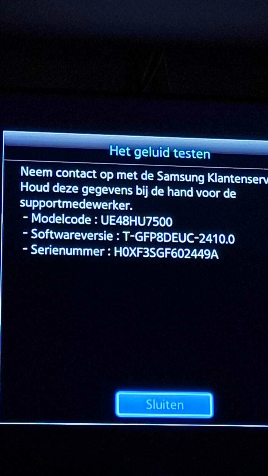

Maak eens een foto van de melding. En plaats die hier.

Scherm Samsung met gekoppelde apparaten.
  • jul 23, 2025 3:34 p.m. UTC
Dat is je Samsung tv.
Dus vergeet het kpn deel. Die veroorzaakt het niet.
Ooit een koptelefoon of BT soundbar met de tv gekoppeld?
Wel gek dat in het menu van je televisie er geen gekoppelde koptelefoon staat.
Wat is het type van de Samsung. Het menu ziet er zo'n 10 jaar oud uit.

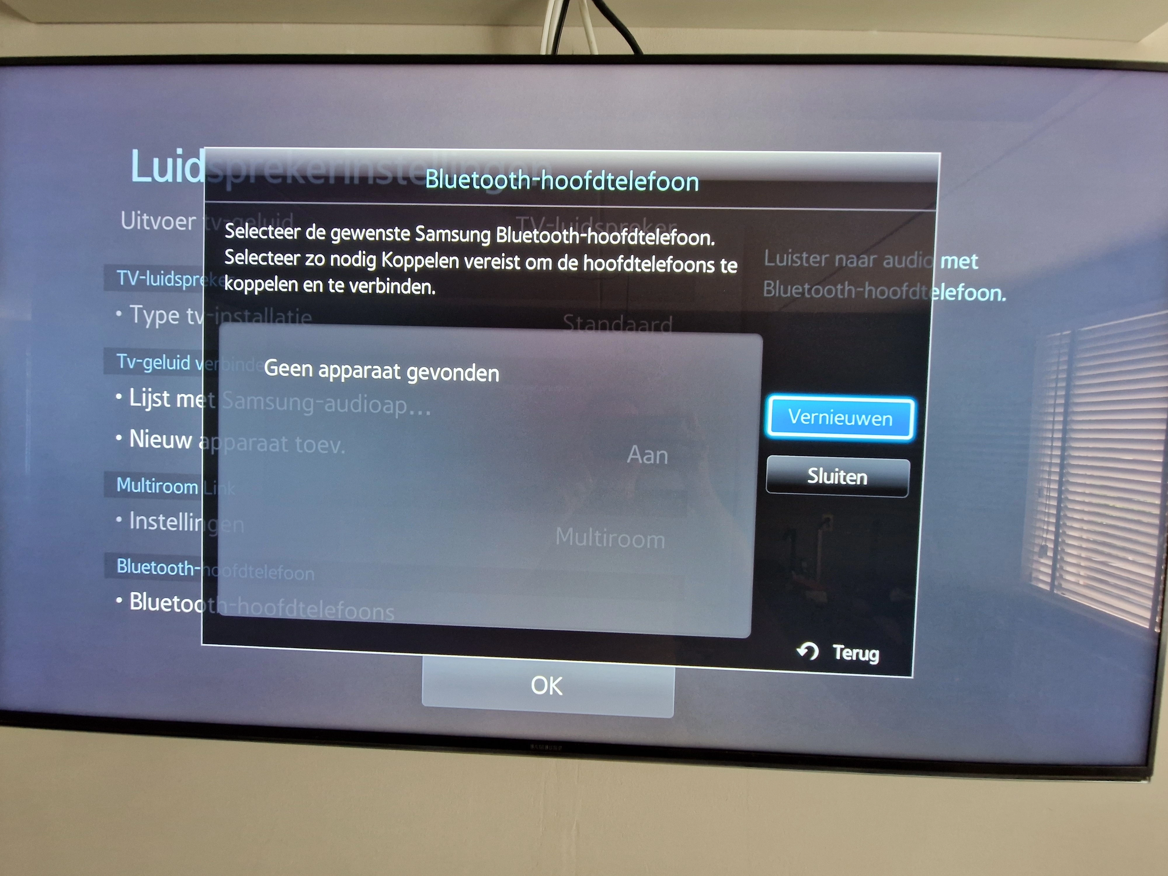

Er heeft idd soundbar aan gehangen maar met HDMI. Heb deze nog in gebruik op andere tv en is gekoppeld met HDMI. Ik heb de TV al meerdere keren opnieuw geinstalleerd zonder resultaat. Een nieuwe hoofdtelefoon koppelen gaat ook niet. Klopt wel dat de TV wat ouder is heb de specs gedeeld.

Inmiddels een andere koptelefoon kunnen koppelen die ook zichtbaar is. Nu weer even kijken wat er gebeurt.
