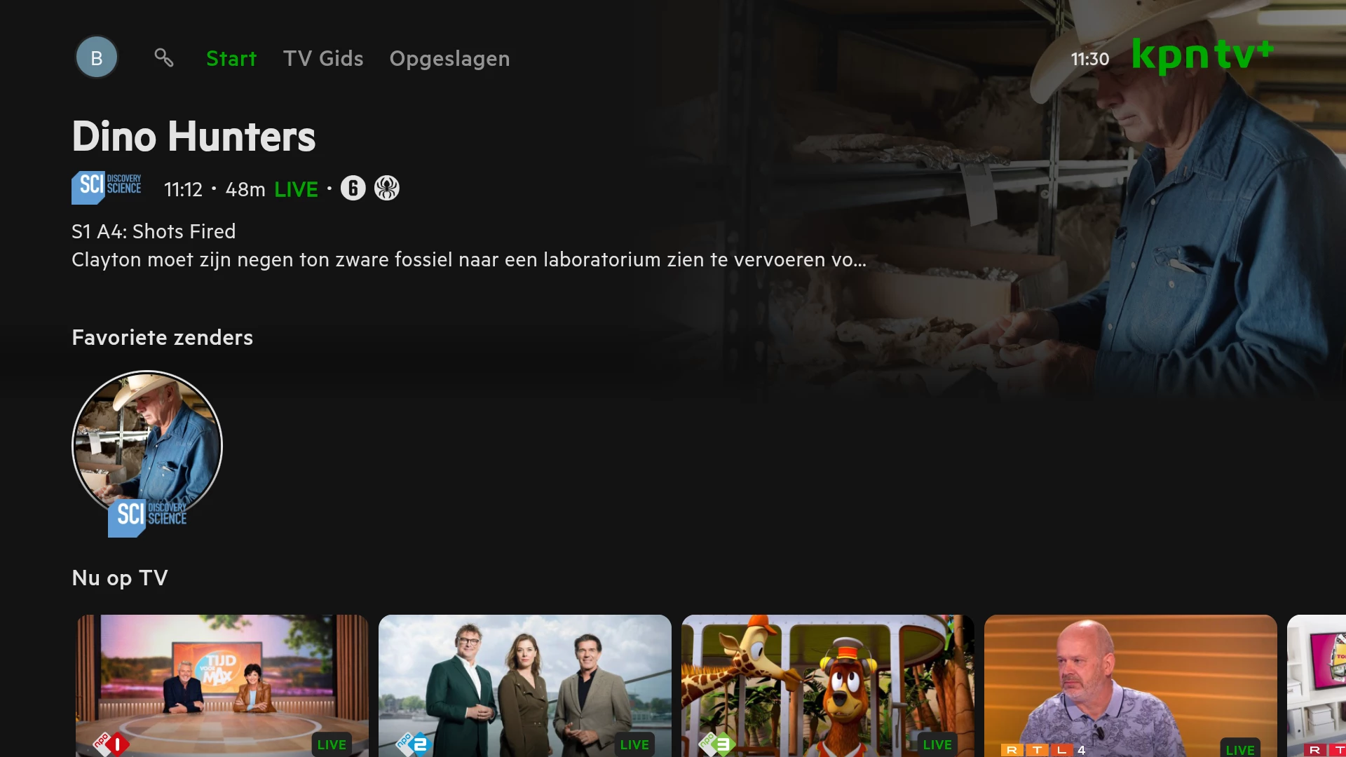

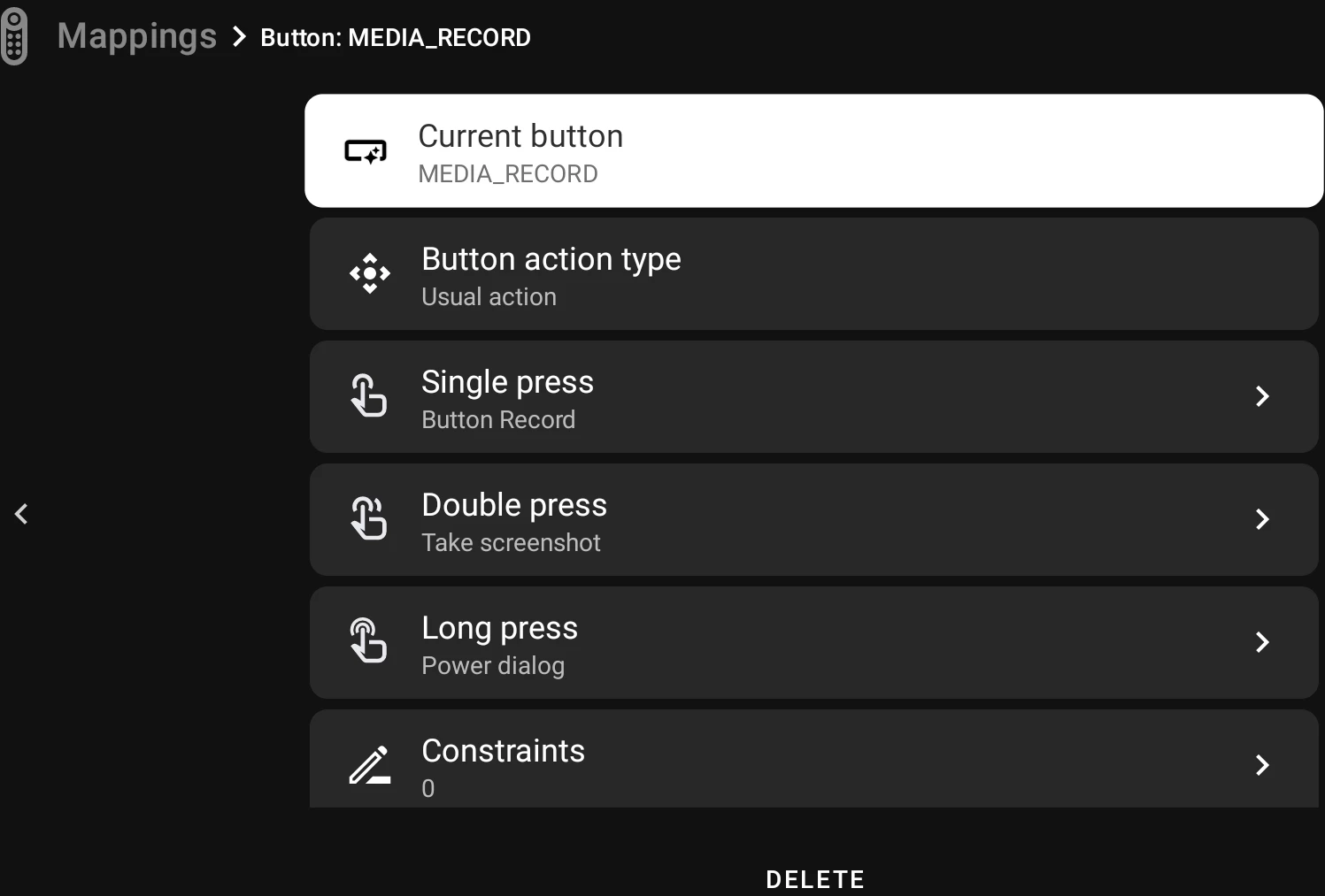

Een screenshot met tvQuickActions
De instelling van tvQuickActions: dubbelklik op Record maakt Screenshot

  • mrt 23, 2026 8:14 a.m. UTC
Werkt dit ook op de L8 afstandsbediening?
  • mrt 23, 2026 8:31 a.m. UTC
Ja, maar je moet een Keymapper gebruiken. De Comfort+AB werkt ook zonder extra keymapper, de mogelijkheid om een screenshot te maken ontbreekt nog.

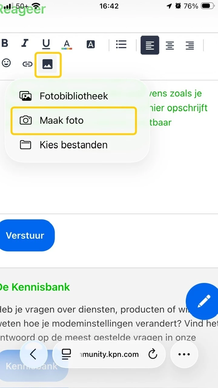

Het zou ook mooi zijn als er in het Reageer scherm een button was waarmee je de foto rechtstreeks van je GSM upload naar dat scherm.
Klusje voor Gainsight?
Dat kan nu toch al via het foto icoontje boven het Reageer veld? (Als je een topic pagina open hebt in de web browser op je gsm). Of bedoel je iets anders?
  • mrt 25, 2026 4:05 p.m. UTC
Apart. Ik kan met het foto knopje alleen een opgeslagen foto toevoegen, ​@Wartywolfs .
Die pull down krijg ik niet. Opent direct m'n galerij.  Google Chrome browser op Samsung telefoon.
Wartywolfs
  • mrt 25, 2026 4:50 p.m. UTC
Oh. Misschien is dat dan iets wat alleen zo op iOS/Safari werkt.
