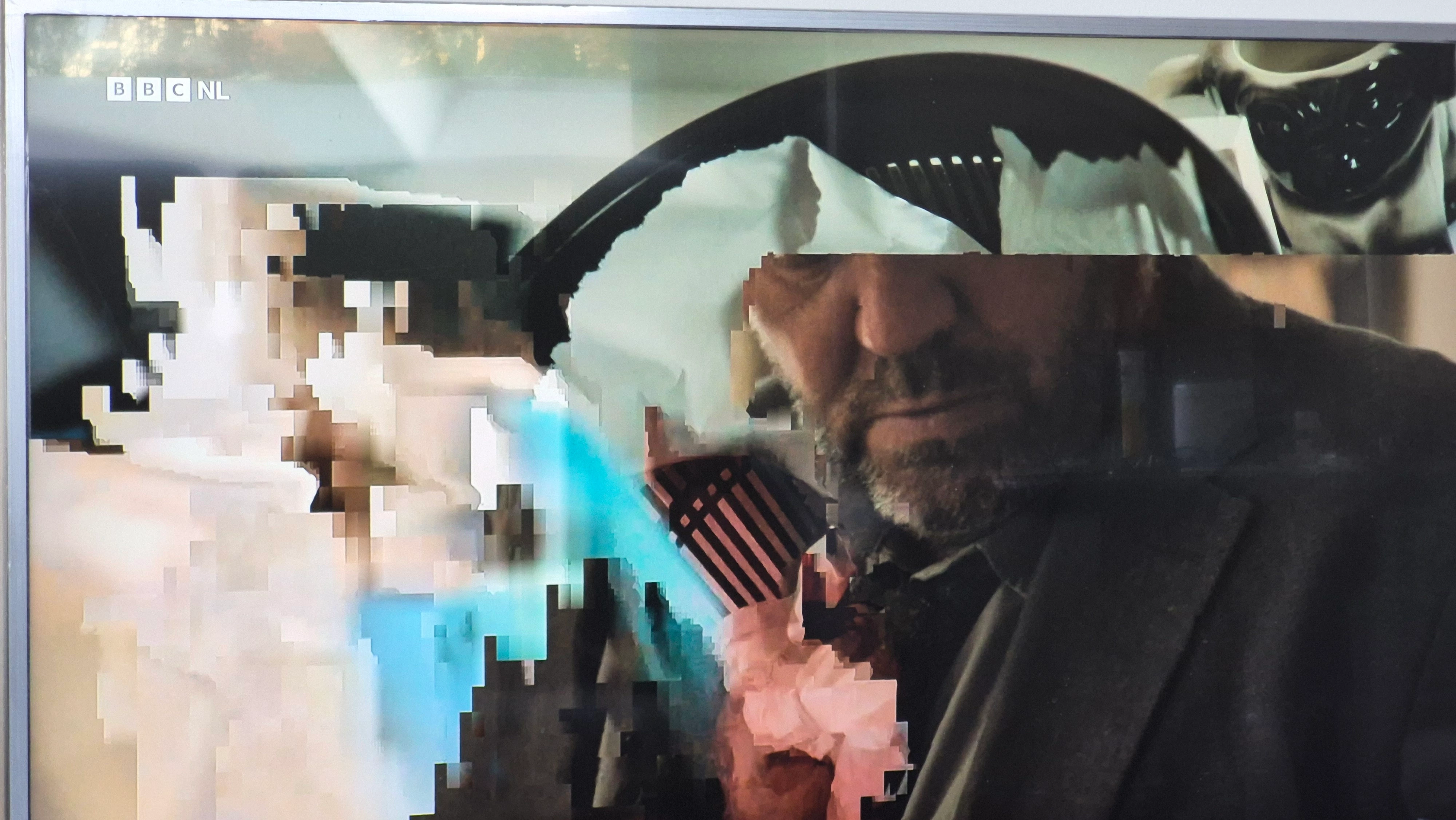

Sinds kort heb ik weer glitches/artifacts bij opnames van BBC NL

ik zie sinds 2 a 3 dagen in meer dan 4 opnames op bbc nl weer happeringen / artifacten in het beeld

Jakkes. Is het echt weer hetzelfde als de vorige keer?  Zitten de artefacten op dezelfde plek wanneer je even terugspoeld? Want dat zou inderdaad aangeven dat het in het bronsignaal zit. Komen de artefacten op een ander moment, dan zit er iets in de verwerking aan KPN kant.
Hebben jullie een voorbeeld voor me, dan kan ik even meekijken.

Thanks ​@PeterG (ik had de pagina nog niet ververst...)
  • nov. 24, 2025 12:21 p.m. UTC
Foto dus gezien. Steeds op dezelfde plek. Na terug 'spoelen' ook.

Ik heb er net inderdaad 1 voorbij zien komen die wel op de TV+ zichtbaar was, maar niet op de 5202.
Ben nu de live uitzending (met een schuin oog) aan het monitoren op beide type ontvangers. Weten jullie of het op live ook gebeurd? Of is het alleen op terugkijken/opnames?

Ik zie inderdaad op multicast geen issues op live, maar op unicast komt er zo nu en dan een glitch voorbij.
In de monitoring op de stream zijn deze niet terug te zien en daarmee lijkt het op een verstoring aan de kant van de bron. Het is nog wel te vroeg om dit als voldongen feit te zien, maar het stuurt ons in ieder geval in de goede richting om vervolgonderzoek te doen.
Totdat dit is opgelost zullen de artifacten in de opnames en terugkijken items zitten (en in de unicast livestream te zien zijn).
