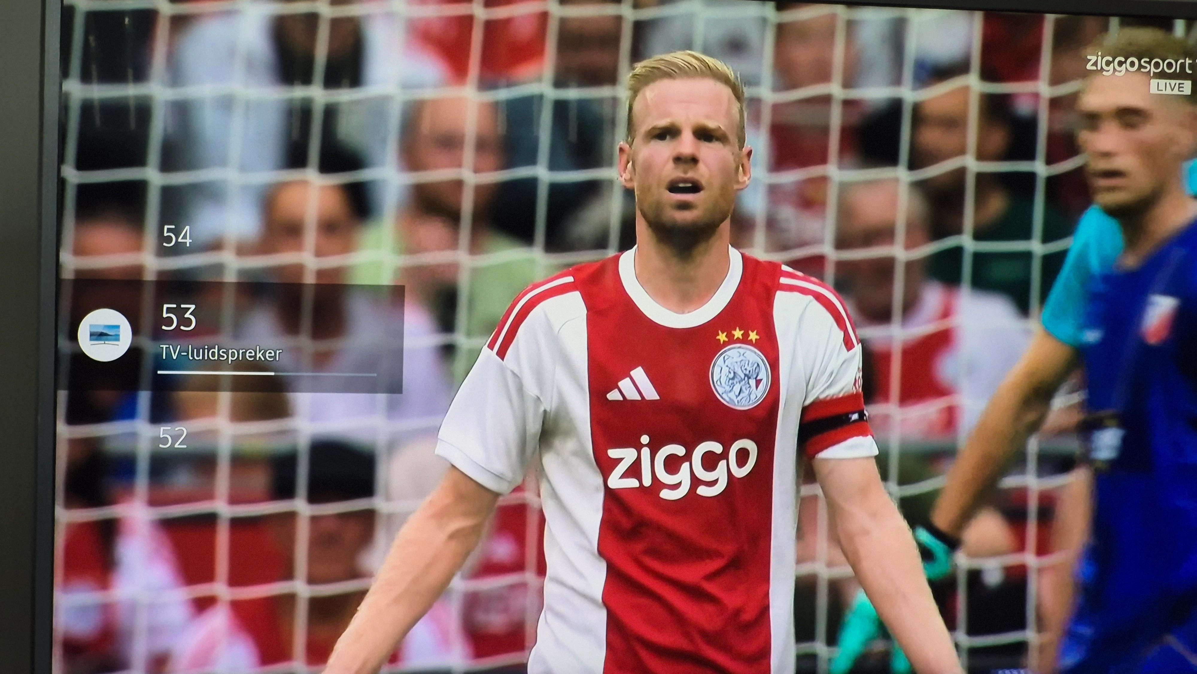

Fijn dat het probleem bekend is en dat er gewerkt wordt aan een update. Helaas is in het verleden al gebleken dat zo'n update erg lang op zich kan laten wachten..
Ik zou het ook heel fijn vinden als we, als klanten, hiervan op de hoogte gehouden worden, en niet per toeval op een forum iets lezen...

Dat zal waarschijnlijk niet het geval zijn. Ik heb al een tijd geleden alles grondig bestudeerd en aangesloten voor de hoogste kwaliteit. Daar ga ik niet meer mee rommelen. Ik heb ook nog een Apple TV (dat is geen tv maar het Apple ontvangkastje). Het probleem is ontstaan door een update van de tv-ontvanger en dan is het logisch dat het daar ook opgelost wordt.
Mijn twee tv-ontvangers van kpn (in twee kamers dus) hebben een enigszins andere instelling vanwege het andere geluidssysteem, andere receiver en tv. Maar het probleem waar we het hier over hebben is sinds kort ontstaan door een update de kpn-onvanger bij beide tv-onvangers. Dat kan m.i. niet anders opgelost worden dan met een nieuwe update van de kpn tv-ontvangers.
Het verschil in geluidsniveau ontstaat pas op het moment dat je een opname wil bekijken, dan moet je het volume verhogen; stop je de opname en keer je terug naar het menu dan gaat het geluidsvolume storend omhoog als je het volume niet eerst verlaagt. Het maakt daarbij niet uit op welk kanaal je zit. Het zit dus in de doorgifte van het geluidsvolume bij kpn.

Even geduld nog. Er komt een update die verbetering zou moeten brengen.
Jij hebt gelukkig nog geluid. Er zijn er ook zonder.
