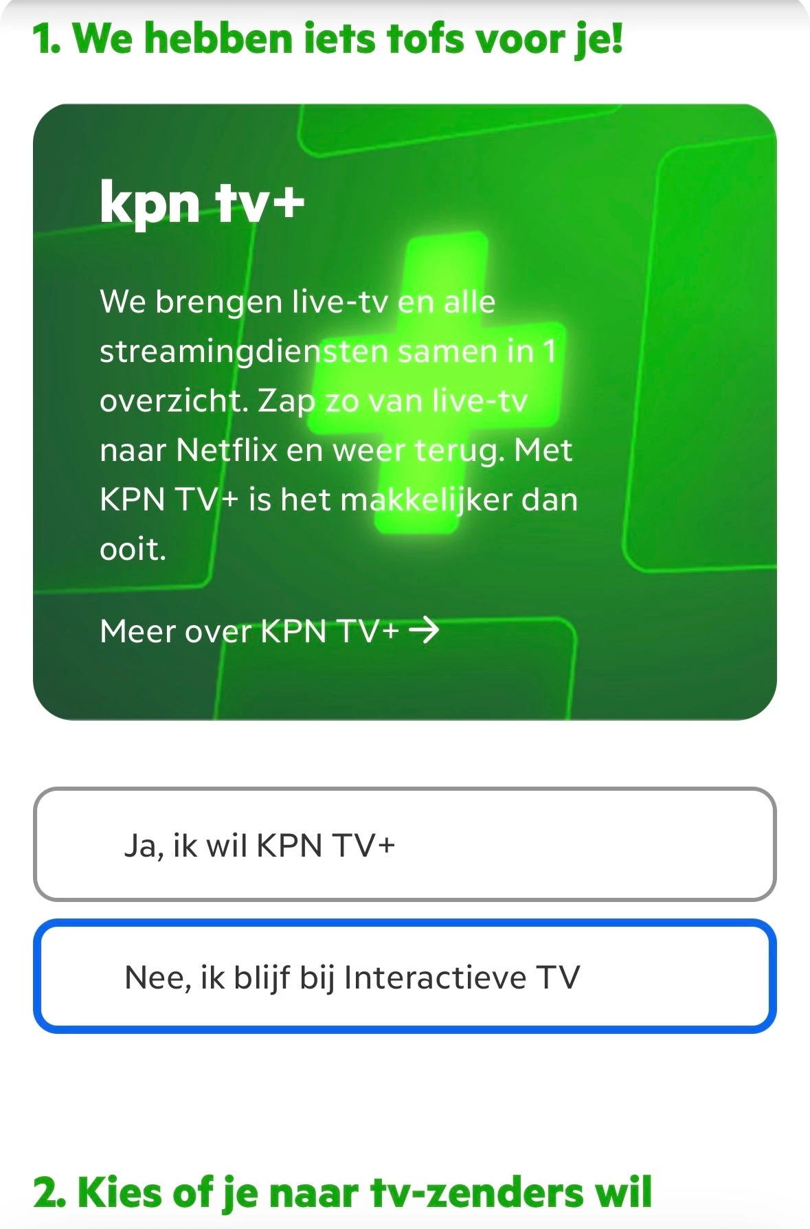

  • aug 3, 2026 12:47 a.m. UTC
Bedankt allen voor het meedenken. Ik heb via de website mijn abonnement kunnen wijzigen. Ik heb een tv+ box aan kunnen vragen. En mijn huidige internetmodem met bijbehorend abonnement kunnen behouden. Ik zal hier laten weten of alles goed werkt zodra ik de tv+ box heb ontvangen en in gebruik heb genomen. Nogmaals dank.
