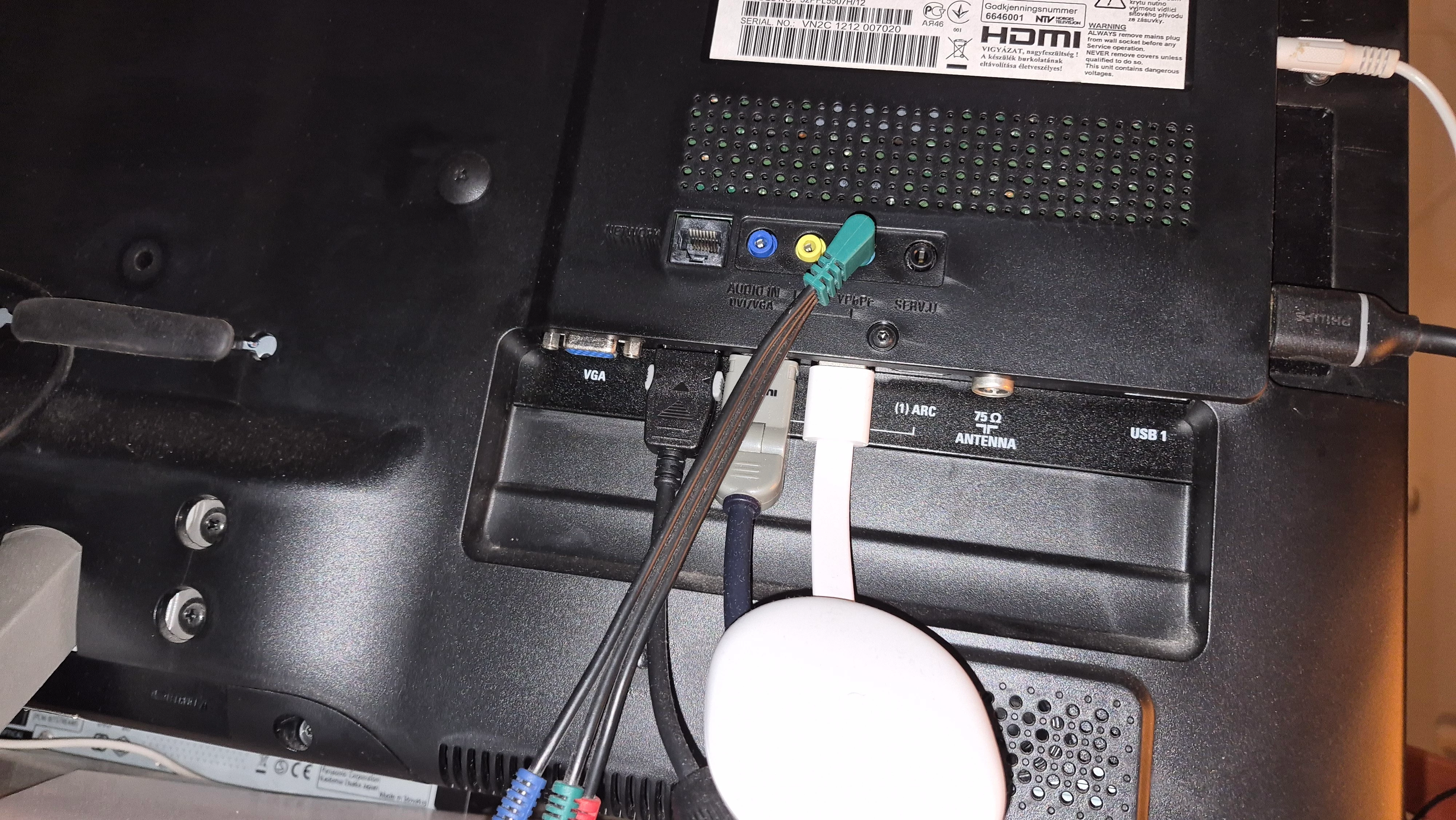

Ik heb maar 1 HDMI en daar zit tv kastje in, wie weet een oplossing?
Beste antwoord door PeterG
Tja. Dit toestel is meer dan 20 jaar oud en is niet geschikt voor de Sonos Beam. Voor de Beam is ondersteuning van HDMI ARC nodig. Dat heeft jouw tv niet.
Je gaat dus geen geluid uit de Beam krijgen, want deze heeft ook geen optische ingang.
Je kunt 'm niet aansluiten!
Dus
Of de Beam weer inruilen bij de winkel voor een andere soundbar met optische ingang.
Of een nieuwe televisie die ARC en CEC ondersteunt via HDMI.

Voor de Sonos Beam is een HDMI ARC aansluiting nodig. Op tv's van 2010 en oudere is. HDMI aansluitingen zitten soms op verrassende plekken. Als onder een rand in een inkeping aan de achterkant.
Voorbeeld:
WAT IS het merk en type van je tv? Dan kijk ik even via internet.

Ik heb een toshiba tv
  • feb 19, 2026 9:49 p.m. UTC
Goede. Dat beperkt het tot tientallen typen over de laatste 20 jaar.
Dus: Welk type???
  • feb 19, 2026 10:14 p.m. UTC
Sorry 32AV83 G

Heeft de Sonos een optische ingang? Dan is dat een mogelijk alternatief.
Update: nee dus.
Dan is een HDMI splitter misschien iets, maar daar weet ik eigenlijk te weinig van om dat te kunnen aanraden.
  • feb 19, 2026 11:24 p.m. UTC
Dus

Overigens zou je tv wel 2 HDMI aansluitingen moeten hebben. Volgens de gegevens. Maar dan nog is dat een invoer. En geen uitvoer van geluid; HDMI ARC .
ARC = Audio Return Channel.
