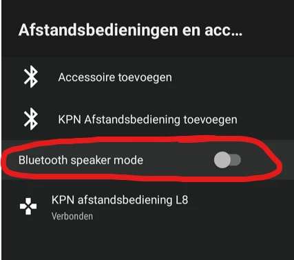

@HansBakker, als je met je koptelefoon TV wilt kijken op je Soundbox, kan dat wel. Je dient dan onder “Instellingen > Apparaat > Afstandbediening en accessoires” eerst “speaker mode” uit te vinken.
Speaker mode aan = de box fungeert als een bluetooth speaker. Je kan vanaf je telefoon muziek afspelen wat je op de box hoort.
Speaker mode uit = Je kan met bluetooth luisteren wat er op de box gebeurd.
Wanneer je koptelefoon gebruikt zal de speaker uitschakelen en hoor je alleen via je koptelefoon.
Marcia van KPN
Beste ​@HansBakker, het klopt helemaal wat ikheetjeff zegt! Voor het kunnen gebruiken van de koptelefoon, is het belangrijk dat je ‘bluetooth speaker mode’ uitzet. Lukt het daarmee wel?
