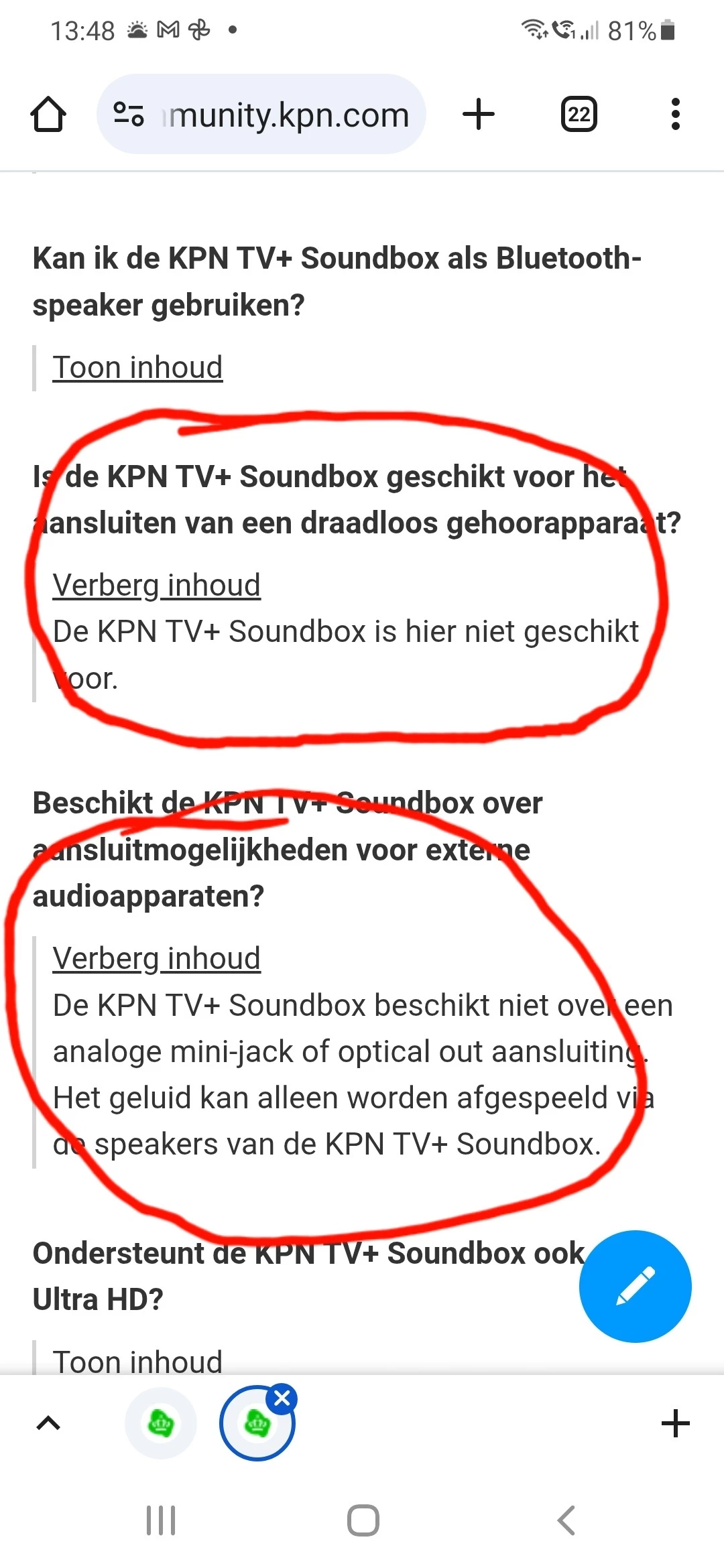

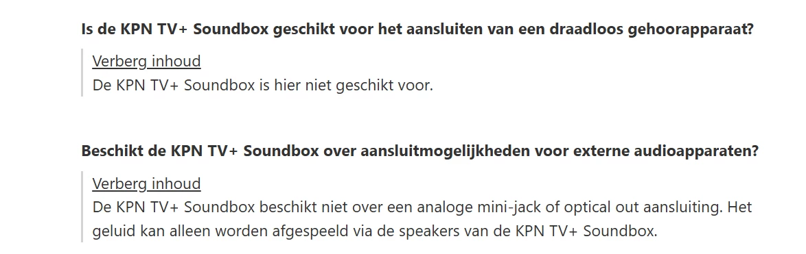

En ​@Toon1954 . De Soundbox is niet bedoeld voor gebruik in combinatie met hoorapparaten.
Bron:

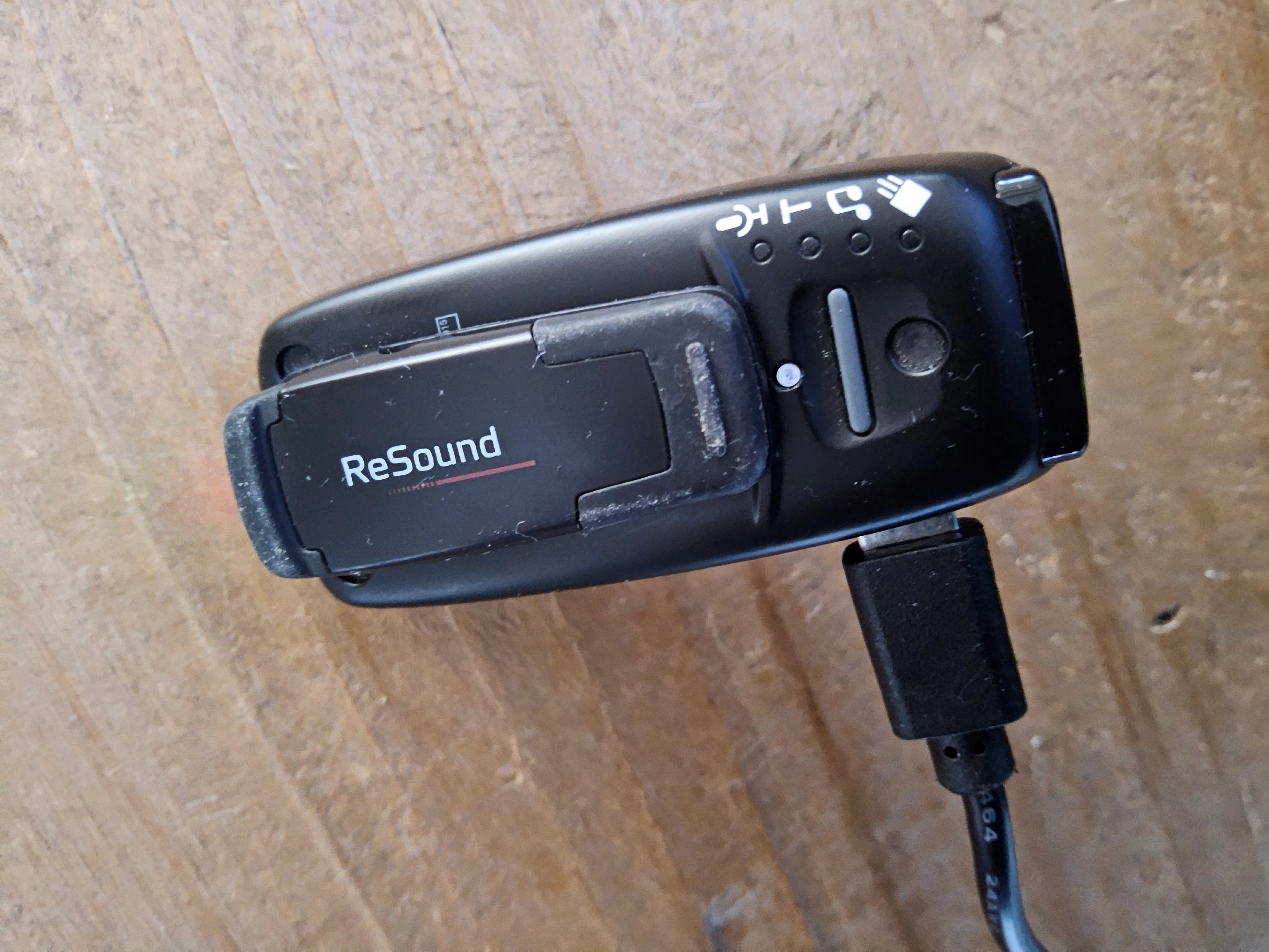

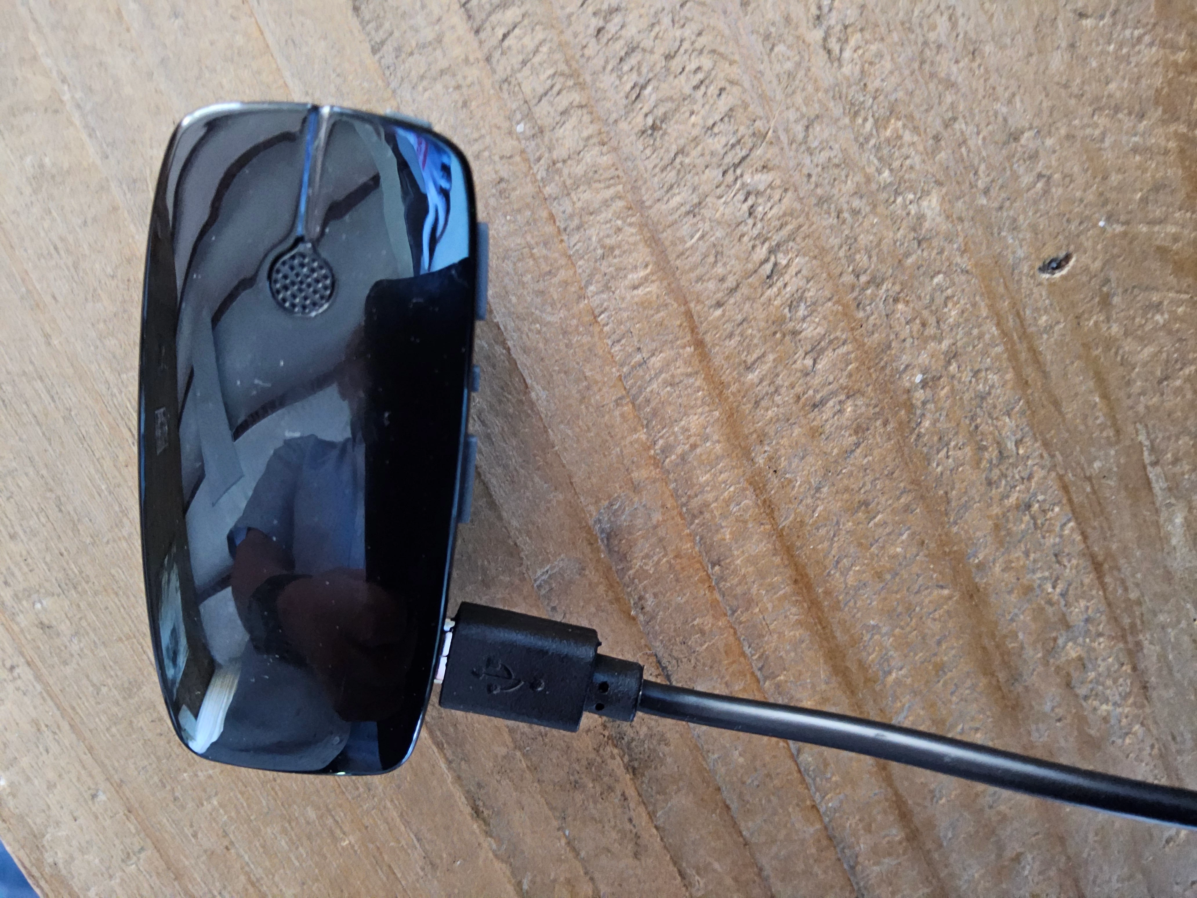

  • mei 13, 2025 12:20 p.m. UTC
Dit is de Resound mini mic.
