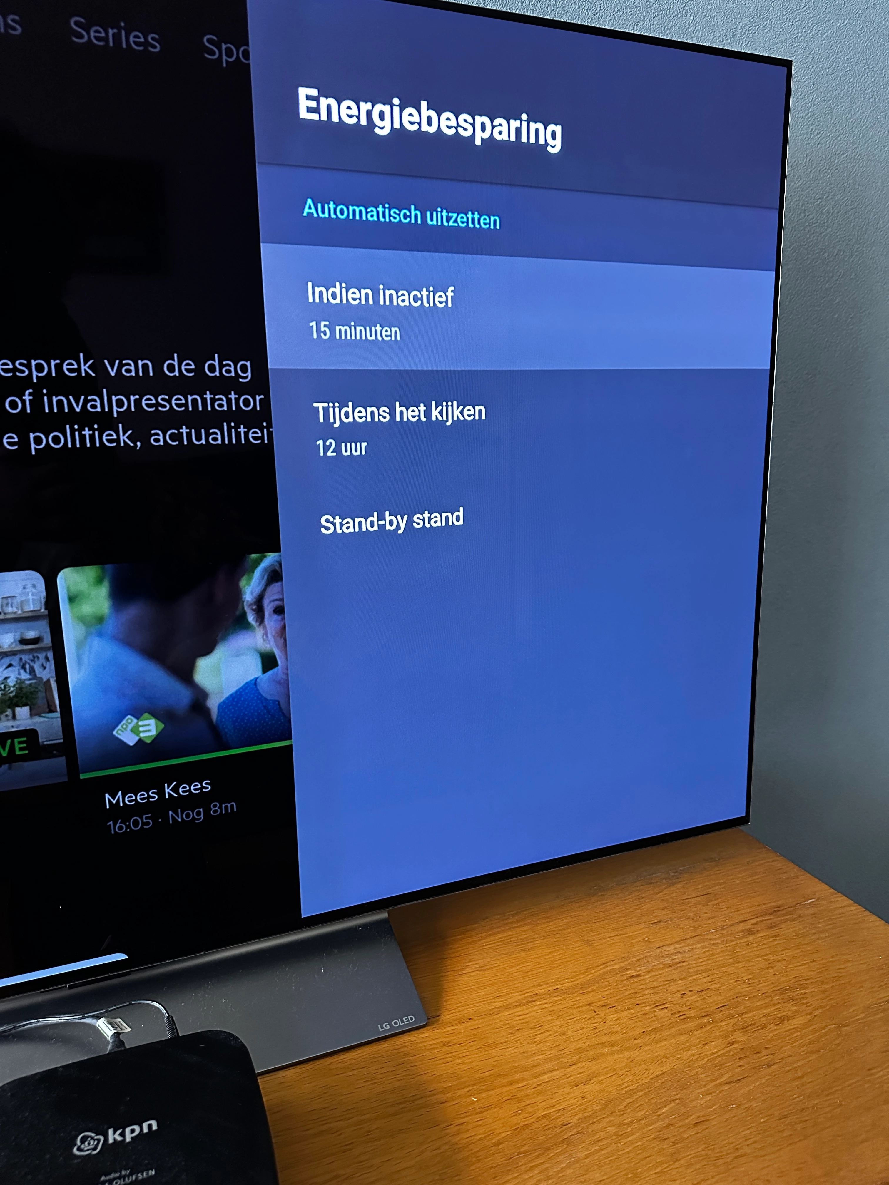

Hoi ​@femke98, kan mij goed voorstellen dat het irritant is als je TV alsnog uitschakelt, terwijl je de energiebesparing op “nooit” hebt ingesteld. Geen zorgen, daar is een oplossing voor!
Op de KPN Soundbox en de kleine box heb je twee soorten Energiebesparing instellingen. Ik gok dat jij via Instellingen > Energiebesparing deze hebt ingesteld op “nooit”, toch?

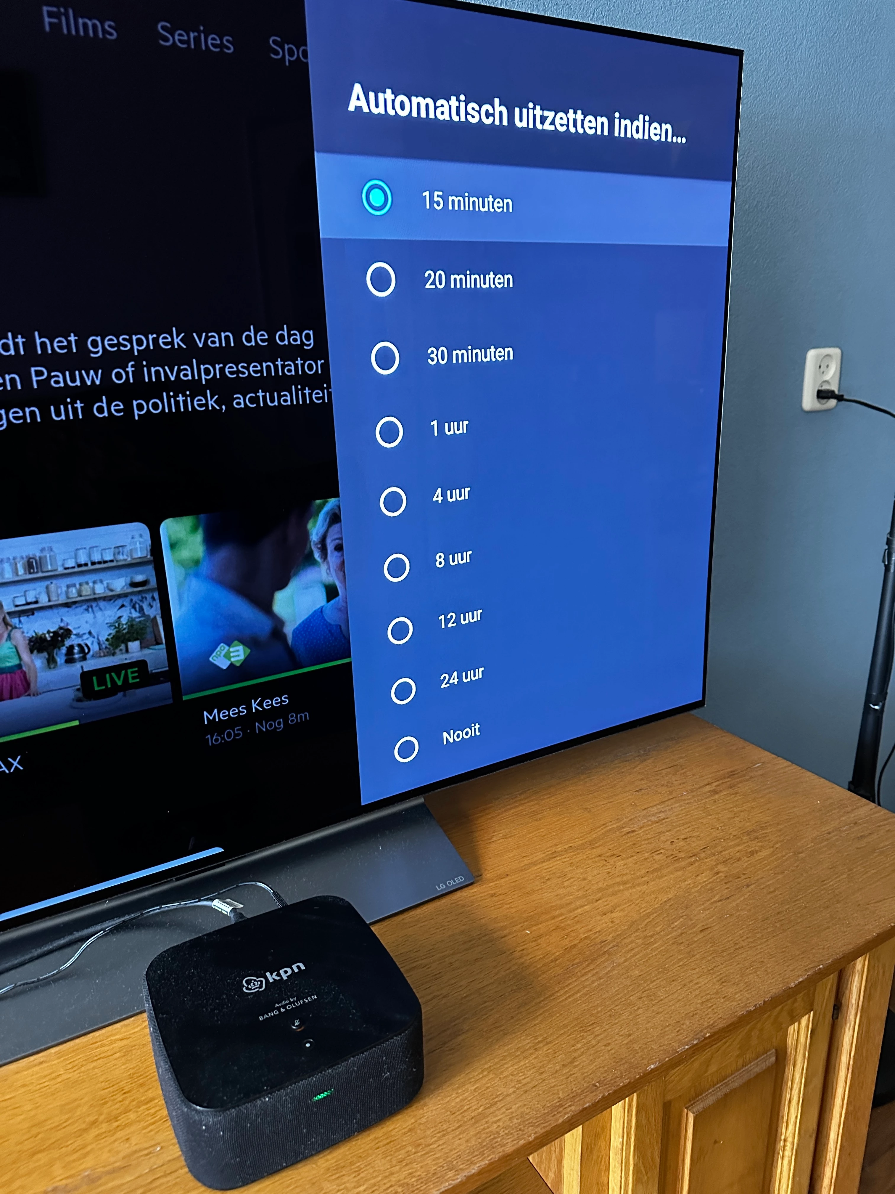

Echter kan je via Instellingen > Apparaat > Apparaatvoorkeuren > Energiebesparing meer instellen. Waarschijnlijk zie je daar, ondanks dat je de eerste op “nooit” hebt staan, dat er bij “Tijdens het kijken” alsnog “4 uur” staat. Deze dien je daar ook op “nooit” of bijvoorbeeld 12 of 24 uur te zetten.
De box moet daarna niet meer uitvallen! Laat je weten als het is gelukt? Anders denken we graag weer met je mee.

Update: het werkt!
Apparaat had ik nog helemaal niet gezien, dus dat zit verstopt lijkt wel.
