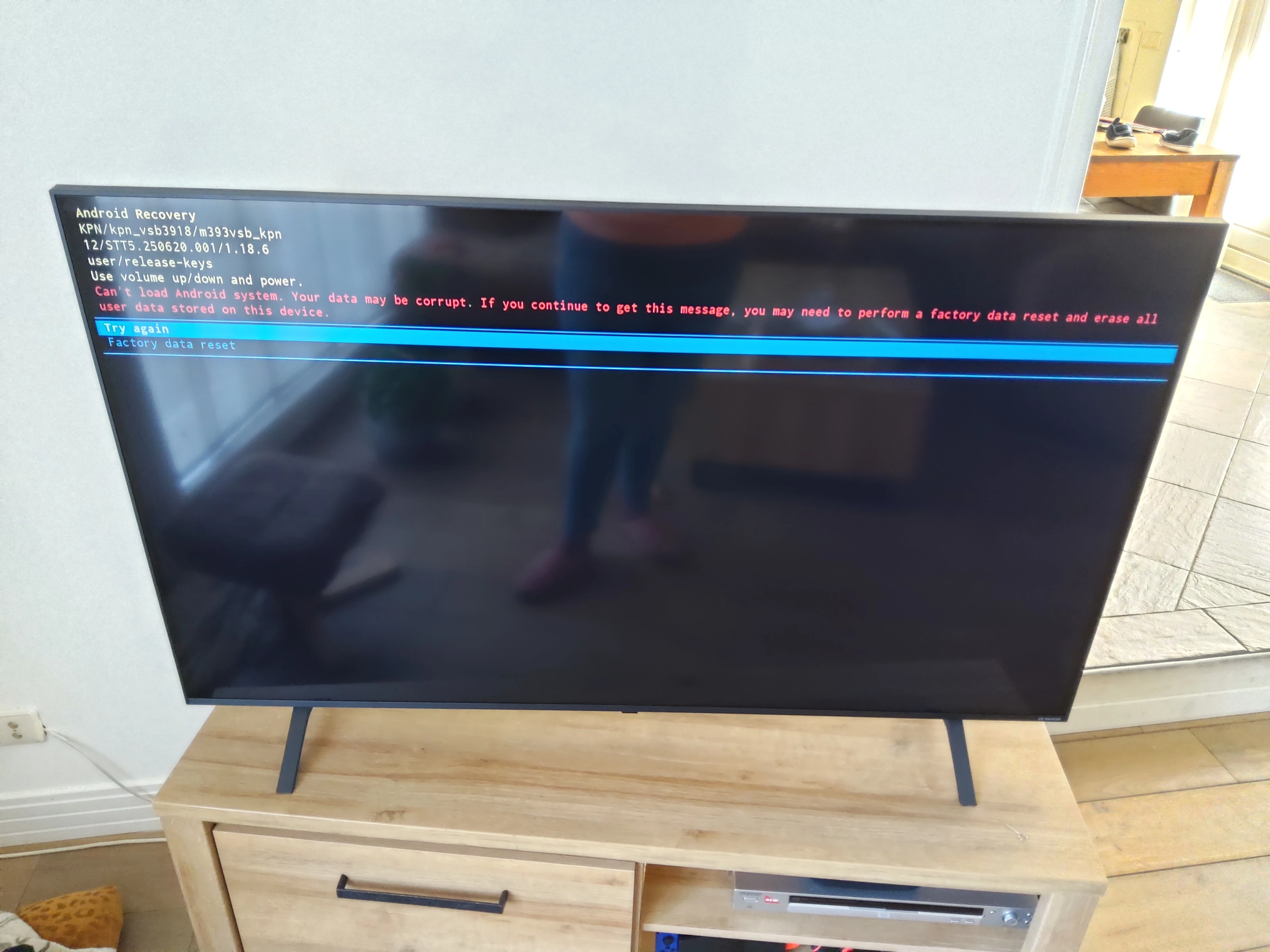

We hebben een kpn+ met soundbox. 2 weken geleden, het werkt niet meer vanwege Android. Maar we hebben LG wel Android "WebOs".
Wat moeten we dit oplossen? Misschien heb je dit ook ervaring?
Beste antwoord door TDN
@Fvhoof Je moet Factory Reset kiezen, als het met de afstandsbediening niet lukt, sluit een USB toetsenboord op de USB poort van de Soundbox en navigeren met de toetsenboord (pijl / enter). Zoek naar een reset gaatje op de achterkant, haal de stroomstekker eraf, stek een paperclip in het reset-gaatje en drukken houden en stek de stroomstekker weer in tot je op je TV de bootvoorgang ziet, dan de paperclip los laten.

  • November 27, 2025
Deze foutmelding heb ik zelf nog niet eerder gezien.
Dit is Recovery Menu van de Android als de firmware niet correct geïnstalleerd is. Hier moet men Factory Reset kiezen

Aan de tip van joop heeft ​@Fvhoof niet aan. Hij heeft probleem met de Soundbox en joop praat over TV, kabel … volledig aan probleem voorbij.
Werkt het niet, geef de Soundbox dan eens een frisse start.
Een frisse start kan men niet geven als de Soundbox niet bootet.

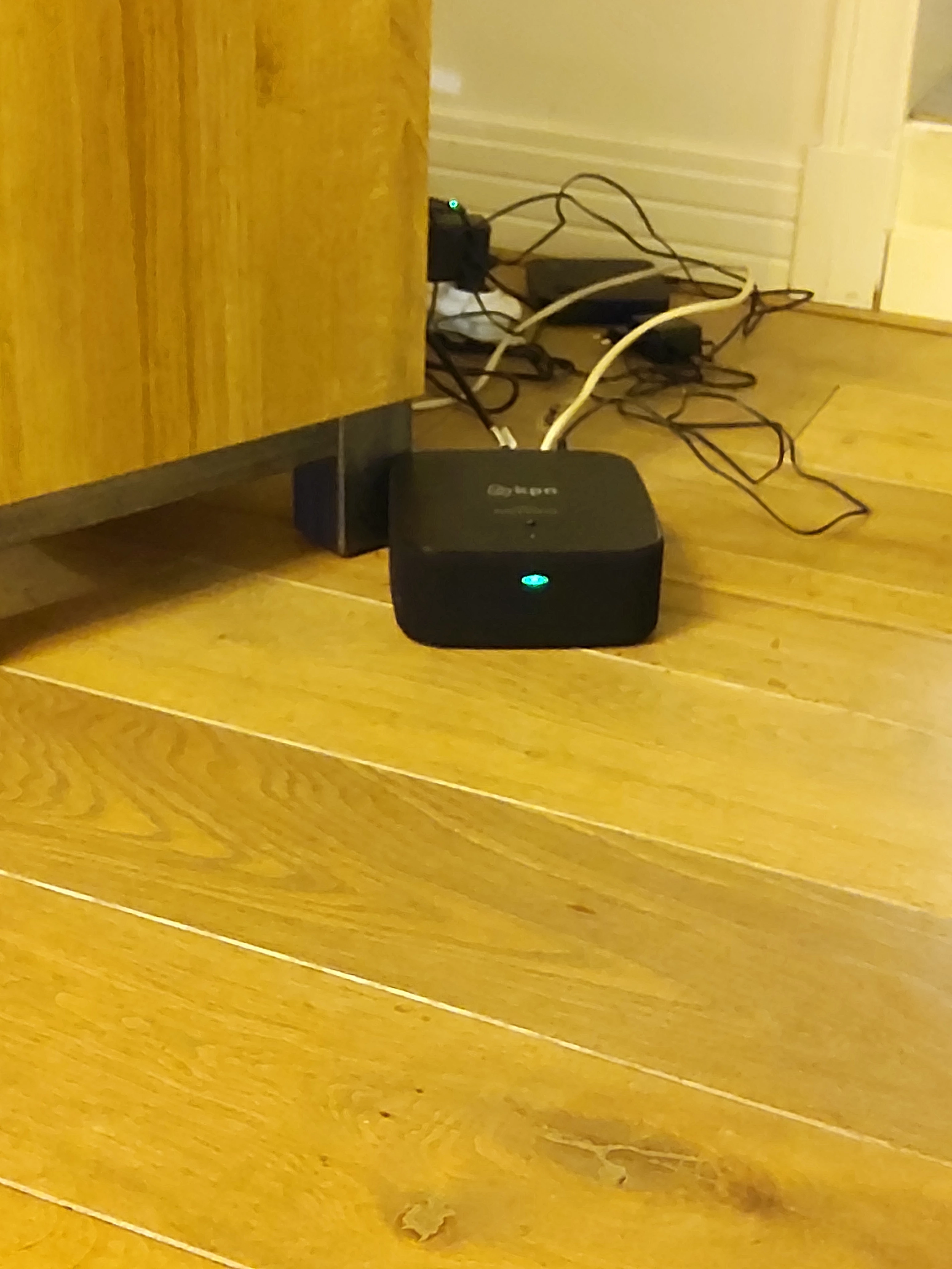

Waarom doet een vaste groene lampje nog steeds aan, want dit doet nog steeds niet oplossen van 1ste bericht.. hoe kan dat nou?
  • November 27, 2025
joop2011
  • November 28, 2025
Het groene lampje geeft alleen maar aan dat de Soundbox aan staat.
Er zit een klein gaatje aan de achterkant.
Steek daar een dun voorwerp in en wacht totdat hij gaat opstarten.
De kans is aanwezig dat je enkele dingen opnieuw moet instellen.
En ik zie hem op de grond staan, ik denk dat bij de tv handiger is i.v.m. de luidsprekers.
Ah, oké! Weer wat geleerd. Dan is jouw tip inderdaad beter:
