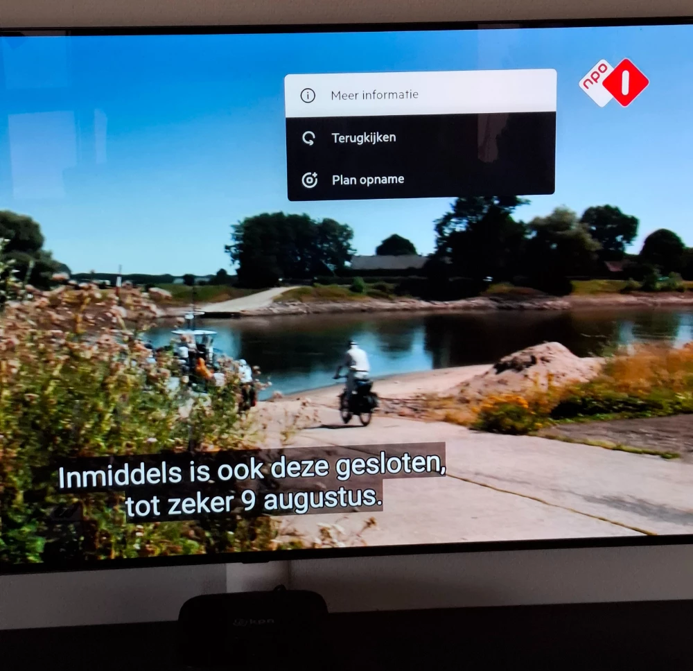

Bij het vooruit spoelen komt bij ons regelmatig bijgaande menu *zie afbeelding in beeld. Het menu is niet actief en de 3 functies zijn niet te bedienen. Het is alleen te verwijderen door via de gids, of direct via de cijfertoetsen voor een ander kanaal te kiezen en daarna weer terug, pas dan is het weg.
Het zappen gaan soms ontzettend traag en het duurt vaak 15 seconden voordat het zwarte beeld veranderd in het beeld en geluid van de gewenste zender.  Alleen door mijn 1 min. de voeding van de box halen help tijdelijk. Dat moet toch anders kunnen??

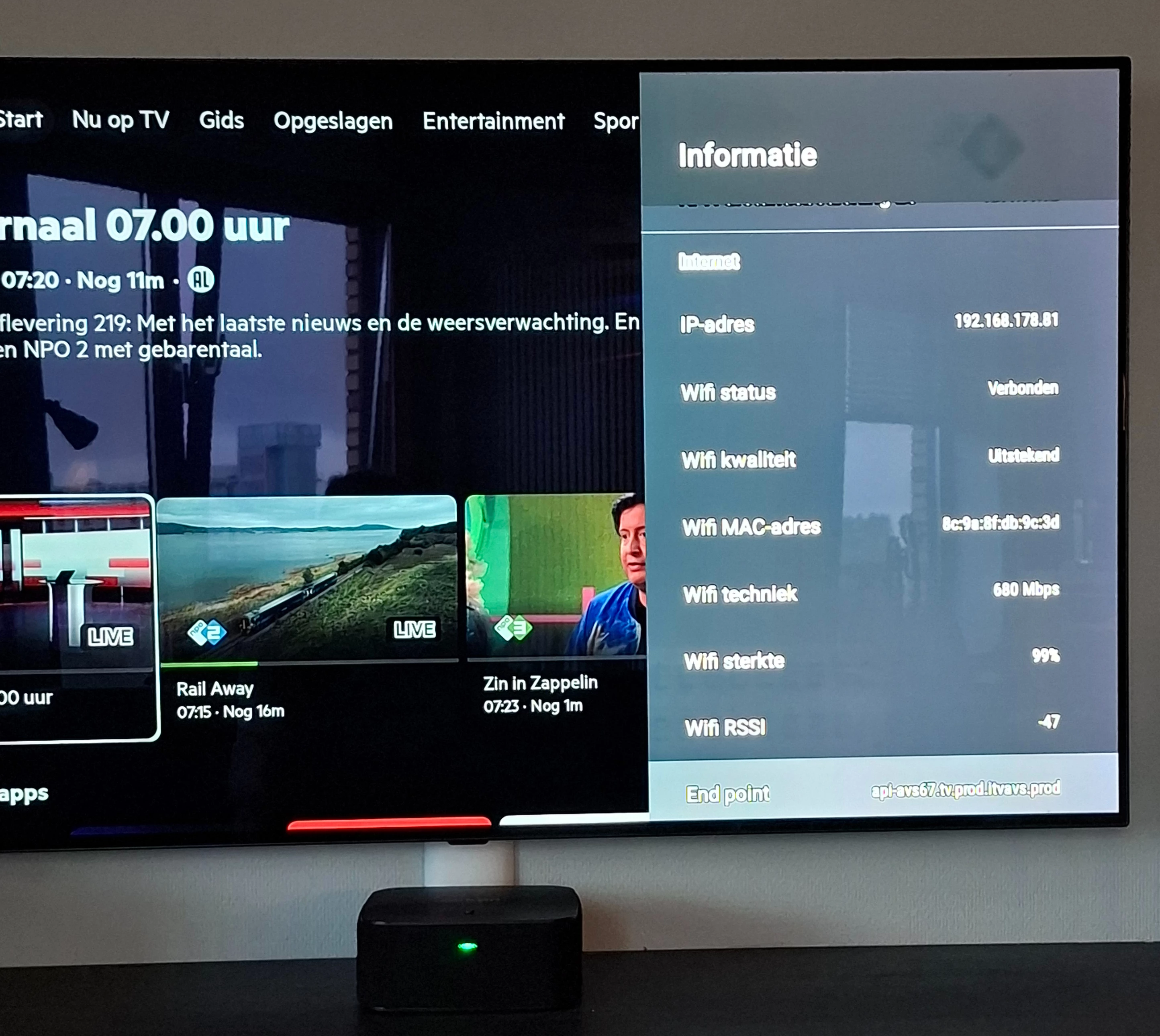

​@Jan van KPN . De Soundbar 5 dagen via netwerkkabel aan mijn Fritz! 3000 repeater gebruikt, daarna 5 dagen via de eigen Wifi van de Soundbox. De issues zoals in mijn startbericht gemeld hebben zich niet meer voorgedaan!
Toch zit er een waarneembaar verschil in het ‘gedrag’ van de Soundbox tussen de wifi connectie van de box zelf, of aangesloten via de Fritz! repeater. De repeater staat overigens in de kast waar de Soundbox op staat, verschil in afstand is nog geen meter. Aangesloten als ‘Ethernet verbonden’ via de repeater, is de box ‘soepeler’, zapt sneller, ook de gids komt sneller in beeld en reageert sneller op de gemaakte keuze.

Je hebt de KPN soundbar.
  1. Hoe is de KPN soundbar verbonden met de KPN modem (router)? of te wel, wat zit daar precies allemaal tussen.
  2. Heb je glasvezel of koper?
Die melding krijg je als je (per ongeluk) op de opname toets klikt.

​@joop2011. Heb glasvezel 200/200 en een Fritz!box 5970 (nog uit de XS4ALL tijd) in de MK en een FB 4050 als repeater in de woonkamer. Dit resulteert in een uitstekend wifi netwerk. Overigens draait hier alles op wifi en ik sluit uit dat dit de oorzaak kan zijn.
De melding komt at random en laat zich zien als we via de groene knop om bv. 20.15 het journaal van 20.00 uur willen zien. Bij het op dat moment vooruit spoelen om het laatste stukje Ster over te slaan komt het bewuste menu in beeld. Dit gaat ongeveer gelijk op met het trage zappen, 10 sec. zwart beeld is geen uitzondering. Als ik hierbij de Soundbox een minuut van spanning haal is daarna als weer normaal.

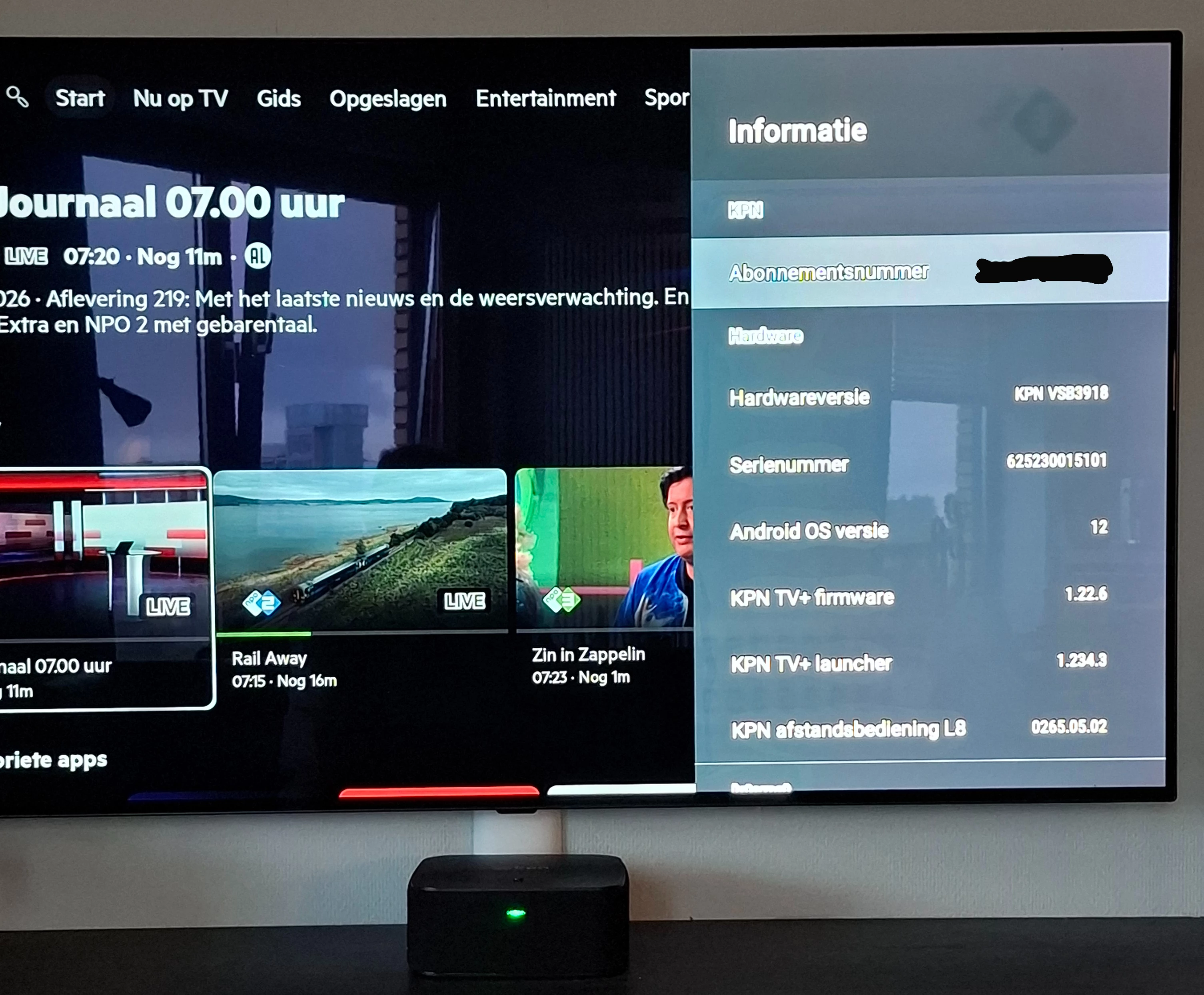

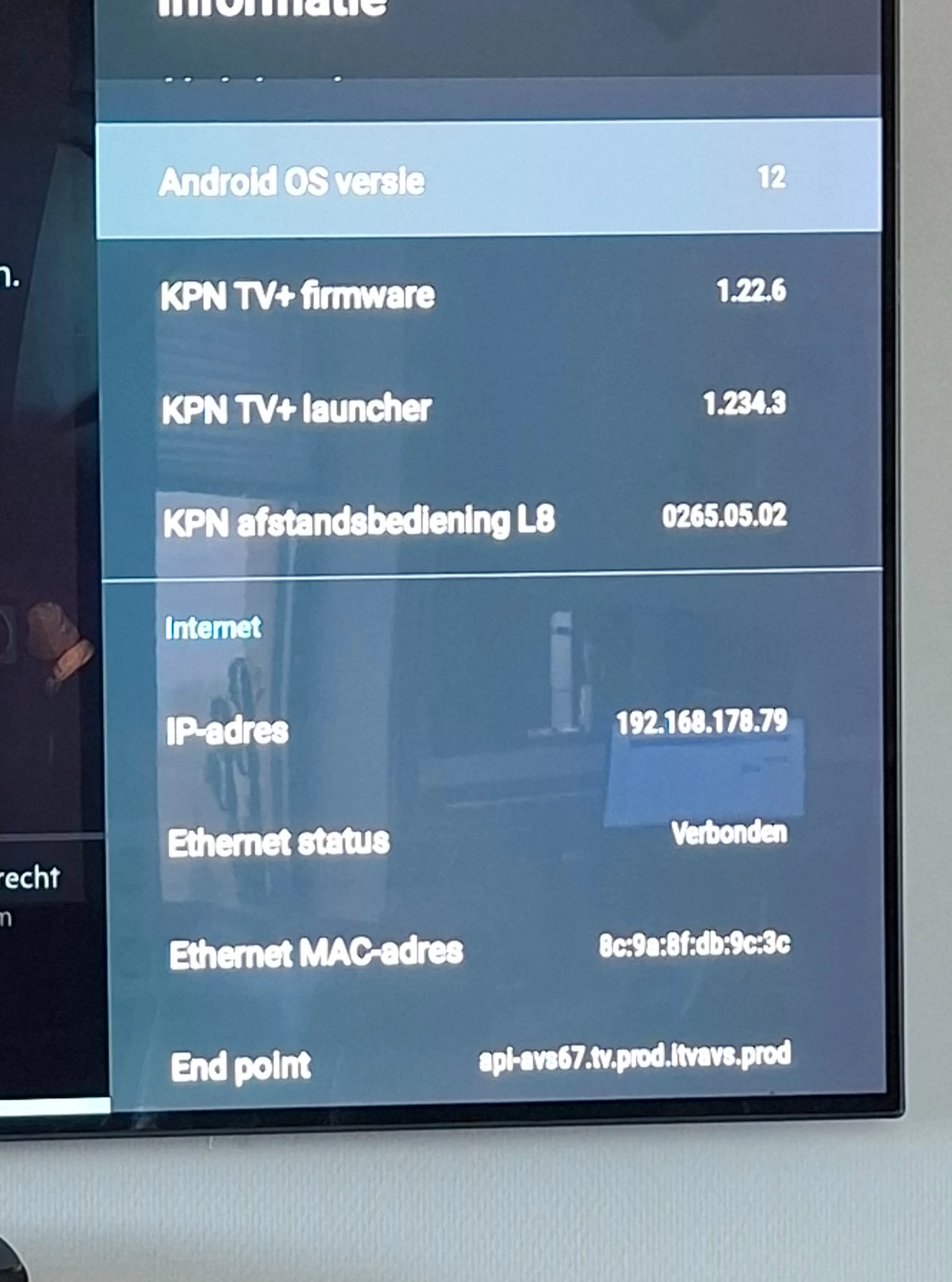

Heb de Soundbox nu bekabeld aangesloten op de FB4050 die als extender/repeater geconfigureerd is.
En nee, mijn wifi is verder ‘schoon’, geen zonnepanelen, geen klokverwarming, helemaal geen domotica.
De Soundbox hangt nu aan de UTP kabel, dit is ook te zien in de box bij het menu ‘Informatie’.
Nu afwachten of dit wat oplevert.

Met de UTP netwerkkabel in de Soundbox i.p.v. de wifi van de Soundbox zelf is het nog even afwachten.

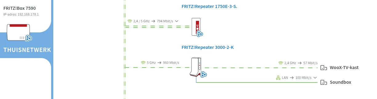

Had nog een Fritz! repeater 3000 liggen. Deze is nu aan de Soundbox gekoppeld zodat deze via de repeater ‘ethernet’ verbonden is. Maar eens kijken hoe dat blijft functioneren.
Repeater - Netwerkkabel - Soundbox
Soundbox ethernet verbonden

Ga ik doen ​@Jan van KPN . Deze configuratie draait nu, zonder de eerder genoemde issues waar te nemen, twee dagen en dit laat ik zeker nog een week intact. Daarna wil ik nog wel een bepaalde periode terug met de Wifi van de Soundbox zelf, dit om het verschil te monitoren.
Mijn conclusie is dat de Soundbox prettiger in gebruik is via een netwerkkabel (ook als is deze gekoppeld via een (goede) repeater) dan via de Wifi van de Soundbox zelf.

​@Berrie_Kaas Voor de duidelijkheid is die repeater bekabeld verbonden of als ik goed lees is alleen de Soundbox bekabeld aan de repeater, met andere woorden nog steeds draadloos via een omweg.
Berrie_Kaas
  • aug 26, 2026 11:58 a.m. UTC
Klopt ​@Rowi., de Soundbox is via een korte netwerkkabel verbonden met de Fritz!Repeater 3000 die via Mesch opgenomen is in mijn thuis wifi-netwerk. Dit lijkt beter en soepeler te werken dan via de wifi van de Soundbox zelf.
Hier nogmaals (een deel van) het huidige (verbindings)plaatje:
  • aug 26, 2026 1:32 p.m. UTC
Dank u. Dan kunnen we vaststellen dat de eigen WiFi chip van de soundbox minder goed is dan die van jouw repeater.

Dan zal kloppen ​@joop2011 , mijn wifi (tot aan de repeater) kan max. 960 Mbit/s aan terwijl mijn abonnement 200/200 Mbit/s is. 100 Mb/s is idd. ruim voldoende. Weet iemand binnen KPN waarom 100 Mb/s als max. ingesteld is?
  • aug 26, 2026 4:33 p.m. UTC
Dat is dus het kromme de interne verbinding van de DIW7022 en de Soundbox via wifi is hoger dan via lan, daarom is het gedrag uit het start bericht raar.

Het menu dat je in het startbericht laat zien is een contextmenu uit de launcher. Die krijg je te zien als je longpress op de OK knop drukt als je op een programmategel staat, of in de gids. Dus ik denk ook niet dat dit per sé iets te maken heeft met de verbinding van de Soundbox met internet. Waar het dan wel vandaan komt, geen idee. Normaliter zou ik hiervoor een herstart, eventueel een reset aanraden. om te zorgen dat de Box zichzelf even helemaal opnieuw kan starten en kromme dingen recht kan trekken. Maar het is inmiddels, gelukkig, opgelost :D
