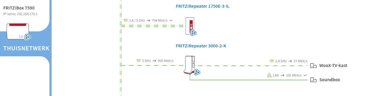

Had nog een Fritz! repeater 3000 liggen. Deze is nu aan de Soundbox gekoppeld zodat deze via de repeater ‘ethernet’ verbonden is. Maar eens kijken hoe dat blijft functioneren.
Repeater - Netwerkkabel - Soundbox
Soundbox ethernet verbonden

​@Jan van KPN . De Soundbar 5 dagen via netwerkkabel aan mijn Fritz! 3000 repeater gebruikt, daarna 5 dagen via de eigen Wifi van de Soundbox. De issues zoals in mijn startbericht gemeld hebben zich niet meer voorgedaan!
Toch zit er een waarneembaar verschil in het ‘gedrag’ van de Soundbox tussen de wifi connectie van de box zelf, of aangesloten via de Fritz! repeater. De repeater staat overigens in de kast waar de Soundbox op staat, verschil in afstand is nog geen meter. Aangesloten als ‘Ethernet verbonden’ via de repeater, is de box ‘soepeler’, zapt sneller, ook de gids komt sneller in beeld en reageert sneller op de gemaakte keuze.
Mijn conclusie is dat de Soundbox prettiger in gebruik is via een netwerkkabel (ook als is deze gekoppeld via een (goede) repeater) dan via de Wifi van de Soundbox zelf.

Klopt ​@Rowi., de Soundbox is via een korte netwerkkabel verbonden met de Fritz!Repeater 3000 die via Mesch opgenomen is in mijn thuis wifi-netwerk. Dit lijkt beter en soepeler te werken dan via de wifi van de Soundbox zelf.
Hier nogmaals (een deel van) het huidige (verbindings)plaatje:
  • aug. 26, 2026 1:32 p.m. UTC
Dank u. Dan kunnen we vaststellen dat de eigen WiFi chip van de soundbox minder goed is dan die van jouw repeater.

Dan zal kloppen ​@joop2011 , mijn wifi (tot aan de repeater) kan max. 960 Mbit/s aan terwijl mijn abonnement 200/200 Mbit/s is. 100 Mb/s is idd. ruim voldoende. Weet iemand binnen KPN waarom 100 Mb/s als max. ingesteld is?
