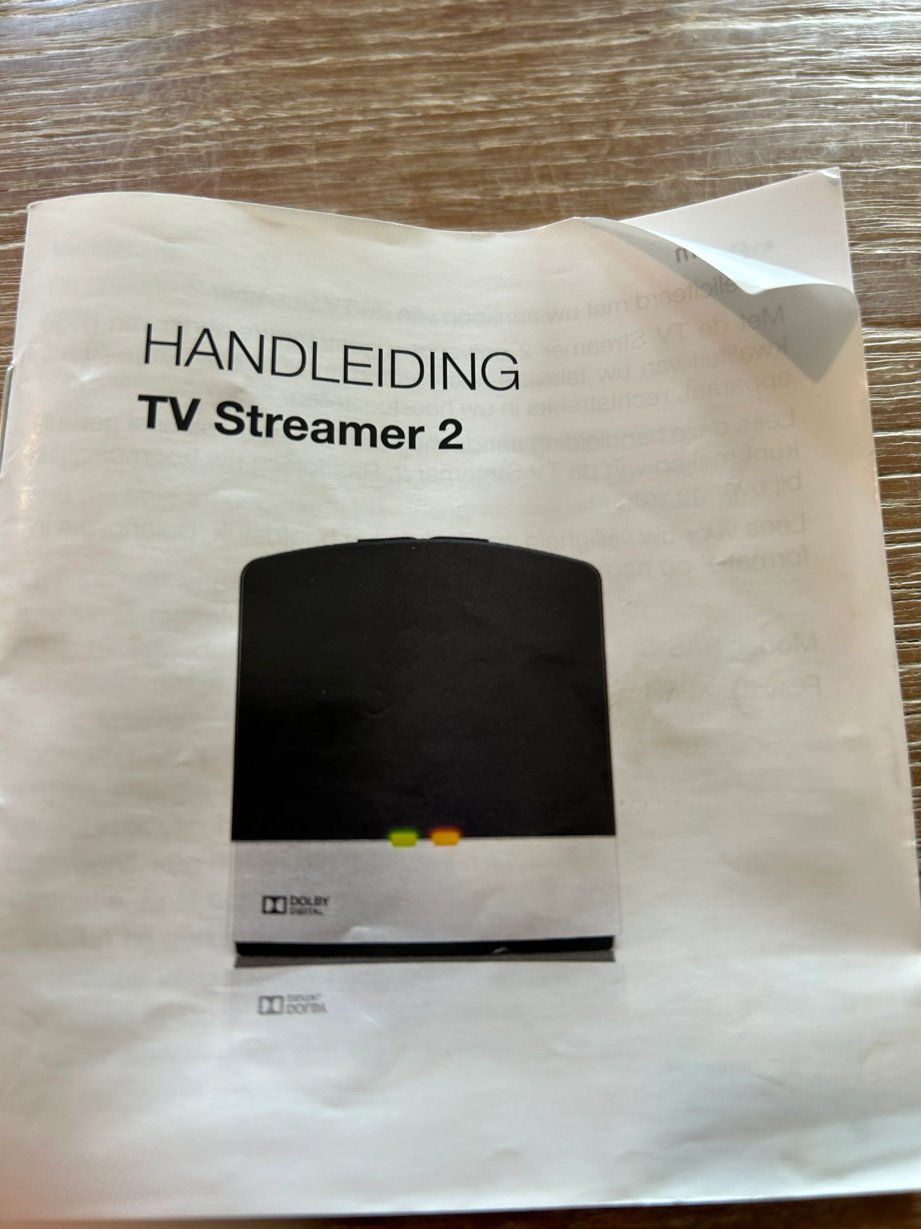

Hoi Piet,
Dank voor je reactie.
Ik stream niet via de soundbox want daar zit geen aansluiting op.
ik stream middels een kastje Amplifon.
Volgens de “kenners” bij KPN werkt dat niet omdat het geluid van de tv uitgeschakeld word..
Van alles geprobeerd maar lukt mij niet.
Kan het dan zijn dat ik een instelling op de tv (Sony) moet aanpassen..??
Ik hoor het graag vind het jammer dat ik hem niet kan gebruiken…

Welke aansluitingen zitten er op dat Amplifon-kastje?

hoi Piet
heb inmiddels TV + weer aangesloten en werkt het weer als vanouds…
het schijnt dat als je sound box installeert de software automatisch alle geluid via tv uitzet
