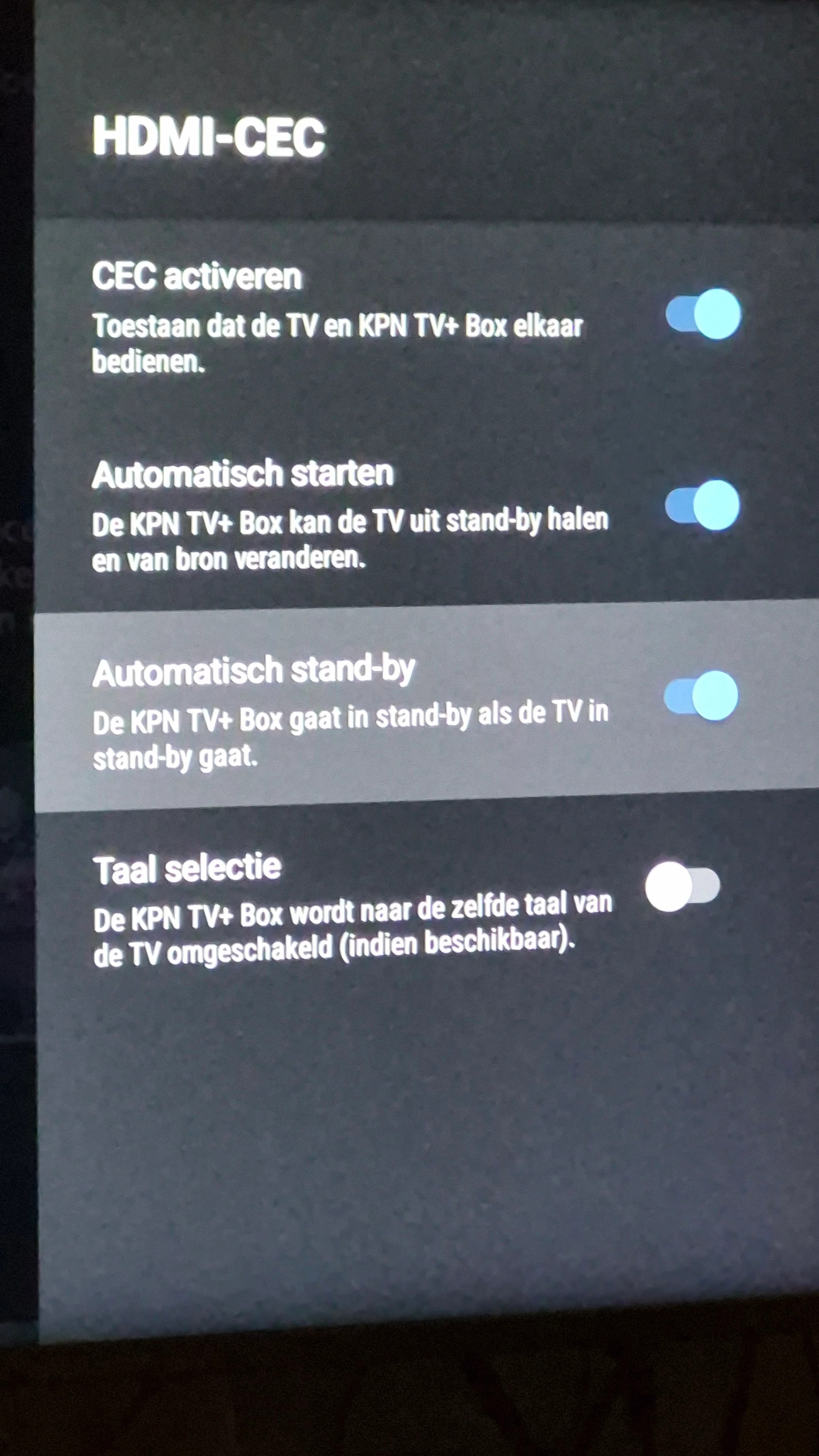

Hier lees ik via gimini dat de schakelfunctie de pijltjes toetsen kan blokken en er voor zorgd dat als deze aan staat het scrollen door gids naar opgeslagen (opnamens) en appsĀ  en dan naar de instellingen blokt. Het menu onthoud de keuze s van de afstands bediening en bijft bij gids aan toetsen op gids hangen in het bovenste menu. Harde reset gedaan stekker van de box eruit 10 secĀ  tv uit alles opnieuw aan daarna deze funtie uitgezet en op niet het standaard menu aan gezet , eventjes de ondertiteling wijzigen maar hij doet het weer dan uit en aan zetten van opnamens te vinden als je live kijkt pijl naar beneden en daar de keuze doorlopen die je wens wellicht dat dit standaard is in te stellen maar goed …
Beste antwoord door PeterG
ik had gezocht op de functie om de tv en de box te gelijk uit te kunnen schakelen
Dat is HDMI CEC.Ā
Dan was er toch iets in je vraagstelling waardoor AI op het verkeerde spoor kwam.
HDMI CEC instellingen vind je via
Tandwiel - Beeld
Stel daar als onderstaand in en tv en box gaan samen aan en uit.
Ā

Thats the one, maar goed ik had gezocht op de functie om de tv en de box te gelijk uit te kunnen schakelen,Ā  op een of andere wijze in de stappen daarlangs gekomen . Wellicht gebeurt het meerdere , het punt datĀ je live tv moet aan vinken om bij op nieuw openen van je menu terug te komen en de optie terug zelf een keuze gids gebruiken . Zit daar ook onder. Echter maakt dit het verschil of je dus je scrol menu kwijt raakt . Bij live kun je met een druk op de afstand bedining dus de tv aan en uit doen en de box .Ā
  • aug 1, 2026 10:37 p.m. UTC
Dat is HDMI CEC.Ā
Tandwiel - Beeld
Ā
  • aug 1, 2026 10:40 p.m. UTC
In middels gevonden alles werkt.Ā
