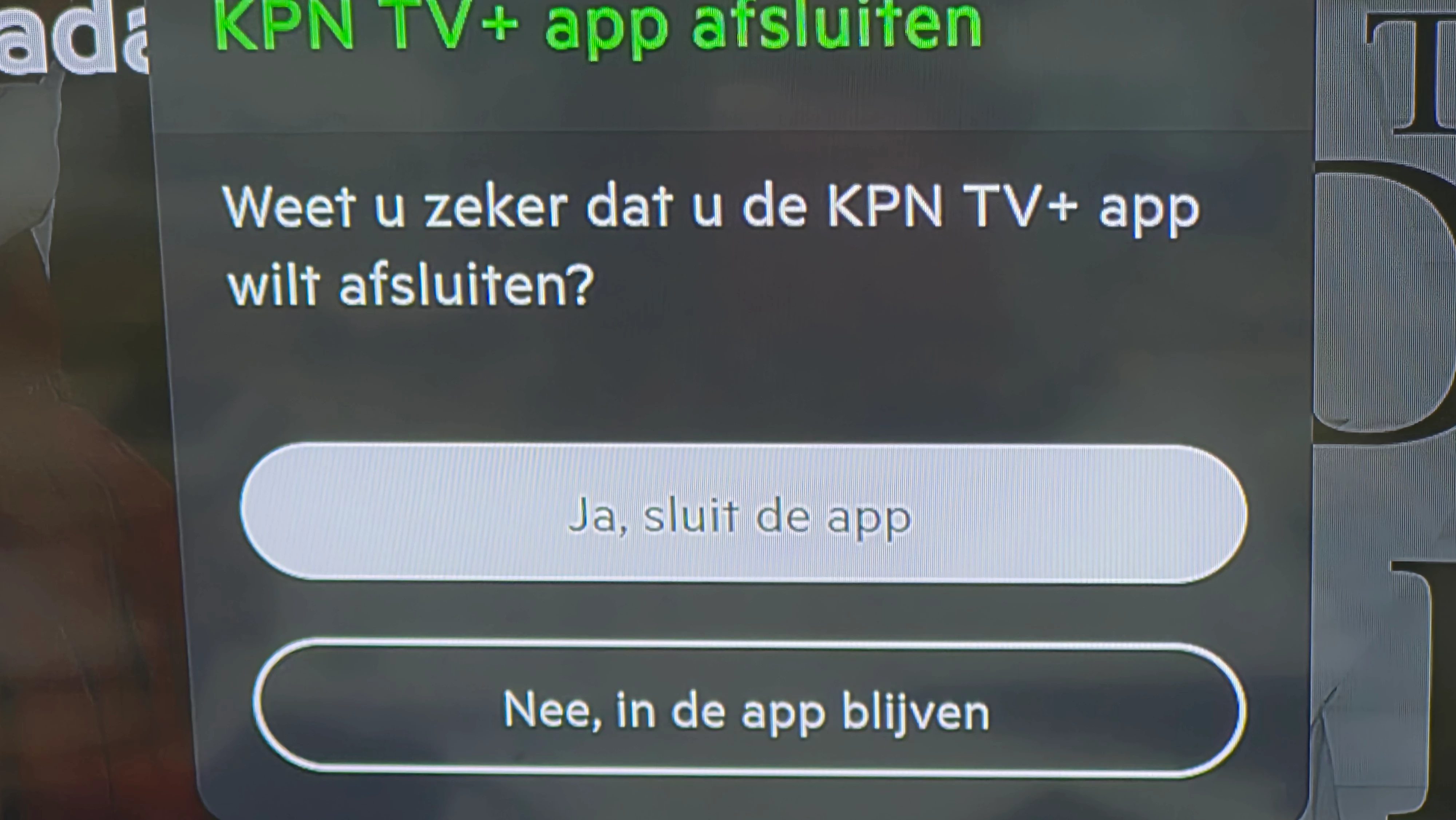

Ratonesque
  • aug 2, 2026 10:48 a.m. UTC
Voordat je de KPN+-app afsluit eerst even met de terugtoets de zender die de app aan het afspelen was afsluiten, dan heb je geen last van de audio van die zender nadat je bijvoorbeeld YouTube hebt geopend, ​@Juul S..
Ik het 'probleem' ook regelmatig, maar het is dus heel eenvoudig op de lossen.
BasT
Forum|alt.badge.img+5
  • aug 2, 2026 10:56 a.m. UTC
Met de "Home"-toets sluit je de app niet af. Androit-tv kan meerdere apps in ds achtergrond laten werken.
Oh jee.
Dat is inderdaad als je plompverloren op de home drukt tijdens het spelen.
Ik had dat nog nooit gemerkt want sluit altijd helemaal af.😊
Druk tenminste één maal op het terug pijltje om de stream te stoppen.
Of enkele malen om de app te sluiten.
