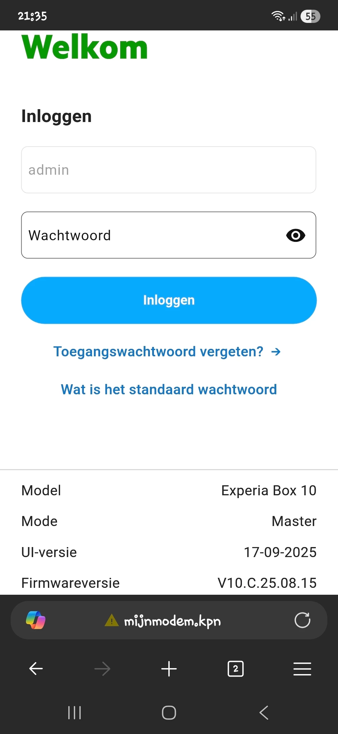

  • mrt 20, 2026 8:36 p.m. UTC
Ik krijg dit en mijn wachtwoord klopt niet welk wachtwoord moet ik gebruiken?
Ā
  • mrt 20, 2026 9:06 p.m. UTC
Als je nogĀ nooitĀ een wachtwoord voor het modem hebt gemaakt is het
inloggen@v10

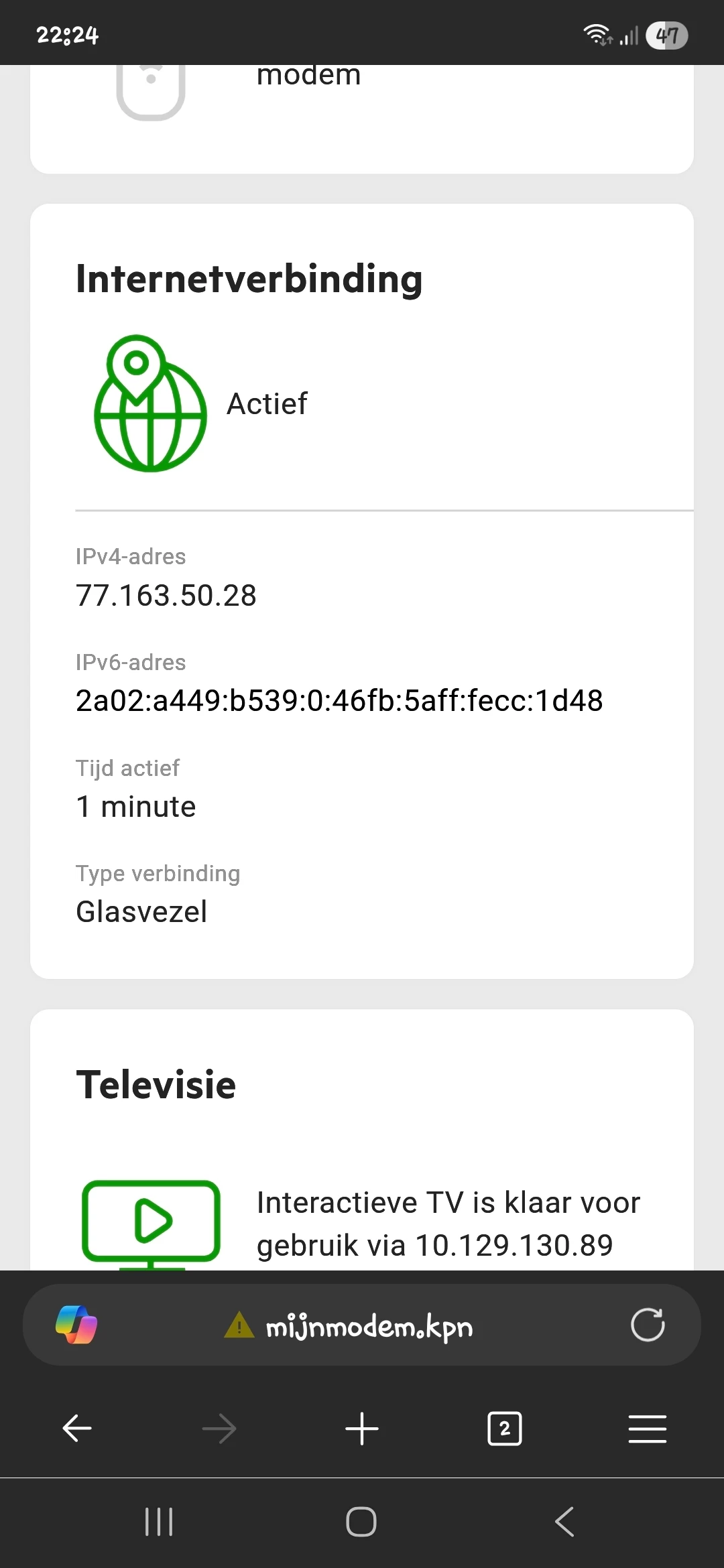

  • mrt 20, 2026 9:09 p.m. UTC
Oke zit erin maar waar kan ik het uitzetten zie alleen internet en dan onze verbindingĀ
