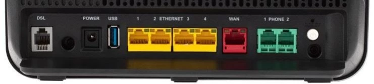

Vooralsnog lukt het me niet om de boel aan de praat te krijgen. Lange ethernetkabel in de router gestoken en de andere kant in het KPN tv+ boxje. Wifi schuifje is op uit gezet, bij Ethernet staat “geen verbinding”. Moet ik waarden ingeven of dingen veranderen in “Proxyinstellingen” en “IP-instellingen”? Zo ja welke of waar kan ik dat vinden?

Je hebt de tv ontvanger met een utp kabel rechtstreeks aan de KPN Box 12 gekoppeld? Op 1 van de 4 gele poorten?
Heb je al eens andere utp kabel geprobeerd?
  • January 11, 2025
Inderdaad, gele ethernet poort 1
Andere draad geprobeerd….. werkt! Fantastisch. Niet te geloven dat een draadbreuk (was een nieuwe kabel) de oorzaak was.
