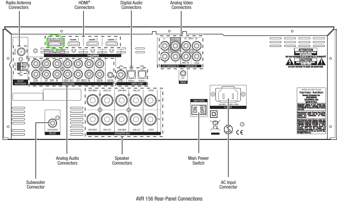

Ik heb een Harman Kardon, type weet ik zo niet. Met het vorige tv kastje werkte het ook gewoon allemaal.
Misschien een vervelende vraag,: wat voor merk/model is je versterker?
Heeft die Harman Kardon versterker dan geen HDMI aansluitingen met een (e)arc ?
  • okt 3, 2025 8:36 a.m. UTC
Ja zeker wel. Maar als ik de Arc aansluit op tv krijg ik geen beeld en geluid en komt er op tv de melding "geen signaal:.

Nou zeg, iets vriendelijker mag ook. Maar goed, ik heb het type opgezocht en het is de AVR 156 Harman Kardon.
  • okt 3, 2025 9:43 a.m. UTC
Ik zie trouwens dat het audiosysteem max 1.4 hdmi aan kan. Zit er dan zoveel verschil tussen de oude en nieuwe tv boxen?
  • okt 3, 2025 9:45 a.m. UTC
Zoals vermoedt, jouw AVR156 ondersteunt alleen HDMI 1.4. Je moet in TV+Ontvanger de resolutie beperken, of op 2k50hz of 2k60hz of 4k25hz of 4k30hz. Meer kan de AVR156 niet.

Ik krijg ook geen geluid via Arc
Het aansluiten op TV en dan via TV-ARC terug naar AV156 kan je vergeten. De AVR156 ondersteunt geen Audio Return Channel
  • okt 3, 2025 11:55 a.m. UTC
Hij doet het nu weer. Er staat Arc op en geeft het ook weer in de instellingen. Heeft het altijd via Arc gedaan en nu weer met aangepaste instellingen.
