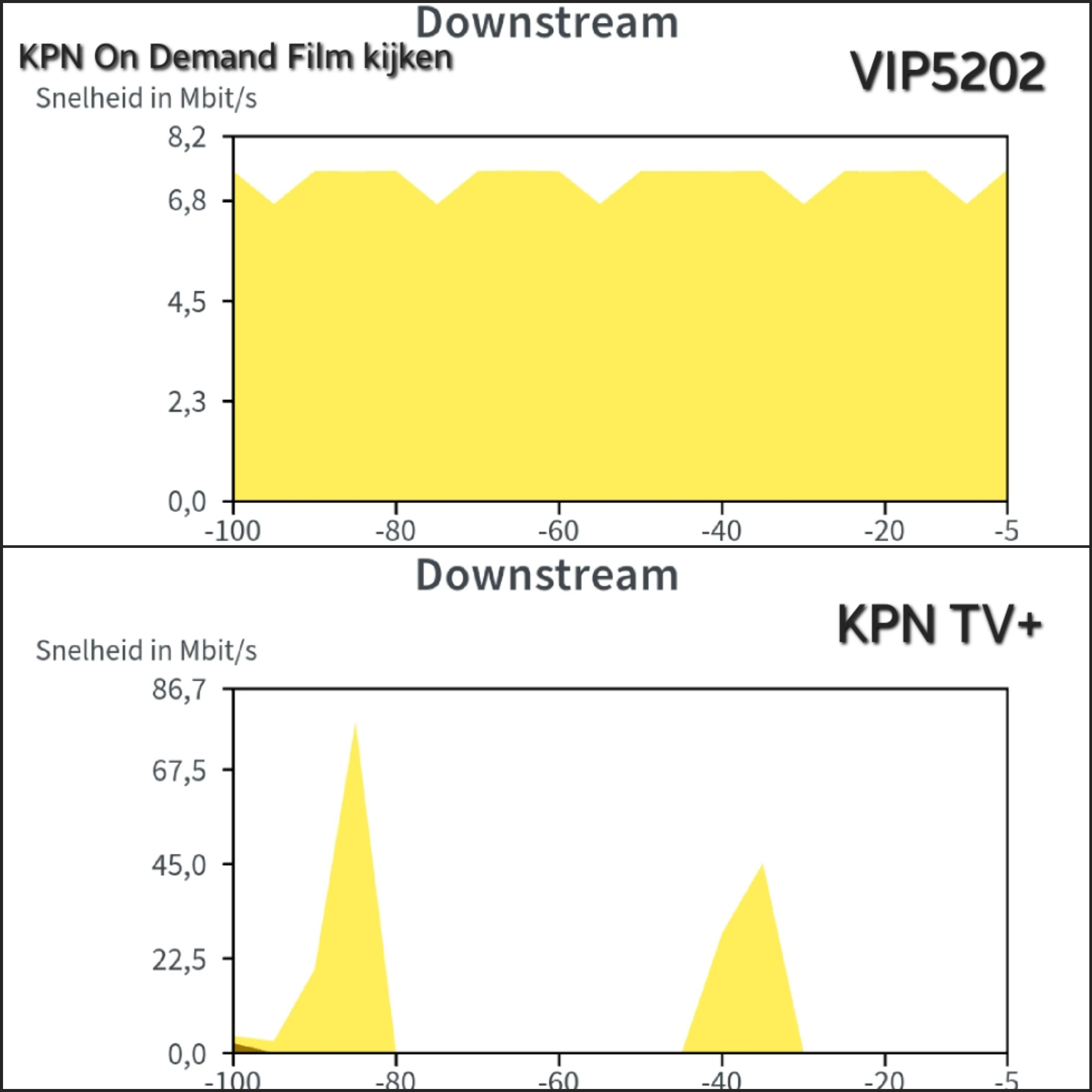

  1. Bij de 2de opmerking m.b.t. de beeldkwaliteit van de films/series, zie je in onderstaande afbeelding dat de TV+ box niet dezelfde stream gebruikt als de VIP5202. Het heeft dus niet te maken met je internetverbinding waarnaar gekeken wordt.
    Je ziet dat op de VIP5202 een constante bitrate stream te zien is en de TV+ box bouwt ineens een grote buffer op waarbij de beeldkwaliteit minder van kwaliteit is en ook geen Dolby geluid aanwezig is bij alle films/series. Ik heb precies dezelfde film aangezet op de VIP5202 en op de TV+ box.
    Hetzelfde verhaal dus bij de opnames.
    Bij de Kennisbank TV+ bevindingen wordt alleen gesproken over Dolby die niet aanwezig is, maar de beeldkwaliteit is ook slechter. Dit zou ook vermeld moeten worden.
    Net zoals de bevindingen bij KPN On demand Films/Series.
    Heb jij hier al meer info over @Erik_ , want wat jij aangaf is dus niet het geval.

Dank voor de uitgebreide feedback, @Sebas14! De unicast stream op de TV+ Box heeft adaptive bitrate, dus daar kun je inderdaad dat soort pieken en dalen zien.
Puur uit interesse: hoe meet en produceer je deze plaatjes? Ik hoor vaak ook dat geluid geen dolby is. Is dat ergens vast te stellen?
