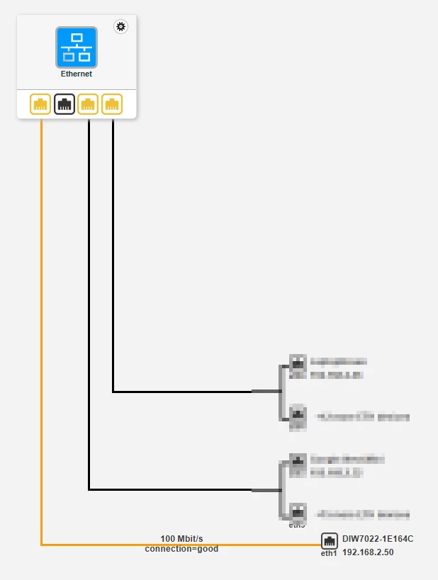

Ik heb vandaag KPN aangesloten met twee TV+ kastjes. Eén kastje in de woonkamer werkt (nog?) prima. De tweede boven niet.
Na twee seconden staat het beeld stil.
In de woonkamer is gewoon met UTP aangesloten. Vanaf de experiabox 12B via meerdere (domme) switches.
Boven, de volgende verbindingen geprobeerd:
  1. Via meerdere switches UTP
  2. Rechtstreeks UTP van Experiabox naar TV+
  3. Via mijn huis wifi (Unifi)
  4. Via Experia wifi.
Iedere keer hetzelfde probleem. Ik weet het niet zeker maar heb het idee dat optie 1. het even goed gedaan heeft.
Heeft iemand nog een suggestie?

Als ik rechtstreeks, via de wifi van de experiabox ga dan heb ik het probleem ook. Dan zijn er dus geen switches in het spel

Nu een lange kabel gevonden. Rechtstreeks van de ExperiaBox naar de tv+.
Nog steeds hetzelfde probleem.
  • apr 24, 2025 6:41 p.m. UTC
Goede connectie maar beeld staat weer stil
  • apr 24, 2025 6:43 p.m. UTC
Overigens, ook al een volledige reset van de TV+ gedaan en opnieuw geinstalleerd.
Het ziggo kastje deed het op deze zelfde plek prima. Werking is toch ongeveer hetzelfde?

Zou je even willen proberen om alle kabels uit je modem te halen. Daarna je wifi uit zetten via de fysieke knop aan de zijkant van de modem. (Inhouden tot het lampje van de wifi uitgaat). En dan alleen je 2 tv ontvangers, rechtsstreeks bekabeld aan te sluiten op de modem. Dat die 2 de enigste apparaten zijn die aangesloten zijn. Even een restart van de modem doormiddel van stekker eruit en erin. En na het opstarten van de modem nogmaals de multicast willen proberen. Ben benieuwd of het dan wel werkt!

Ja, dit werkt. Gisteren had ik de rest aangesloten en een tv+ rechtstreeks, dat werkte niet.
  • apr 25, 2025 12:40 p.m. UTC
En daarna weer die domme switches enzo eraan? Blijft het dan werken, dan is 't ook oké. Zo niet dan weet je dat je de switches (die direct met het modem verbonden zijn allemaal) moet vervangen. Of gewoon unicast gebruiken.
Aanbevolen switches Netgear en TP-Link met als voorwaarde IGMP snooping. Dat zie je aan het type nummer, dat eindigt dan op een E.
Deze levert kpn, maar een 8 poorts kan ook, mits dus ….E

Klopt, in het netwerk zitten de switches maar als ik dat aangesloten heb en een aparte kabel rechtstreeks van de experia naar de tv+ aansluit werkt die nog steeds niet. Daar zit dan geen switch tussen.
  • apr 25, 2025 1:46 p.m. UTC
Dan verstoren die switches dus wel de IGMP streams in het totale netwerk.
Dus of unicast gebruiken of switches vervangen.
