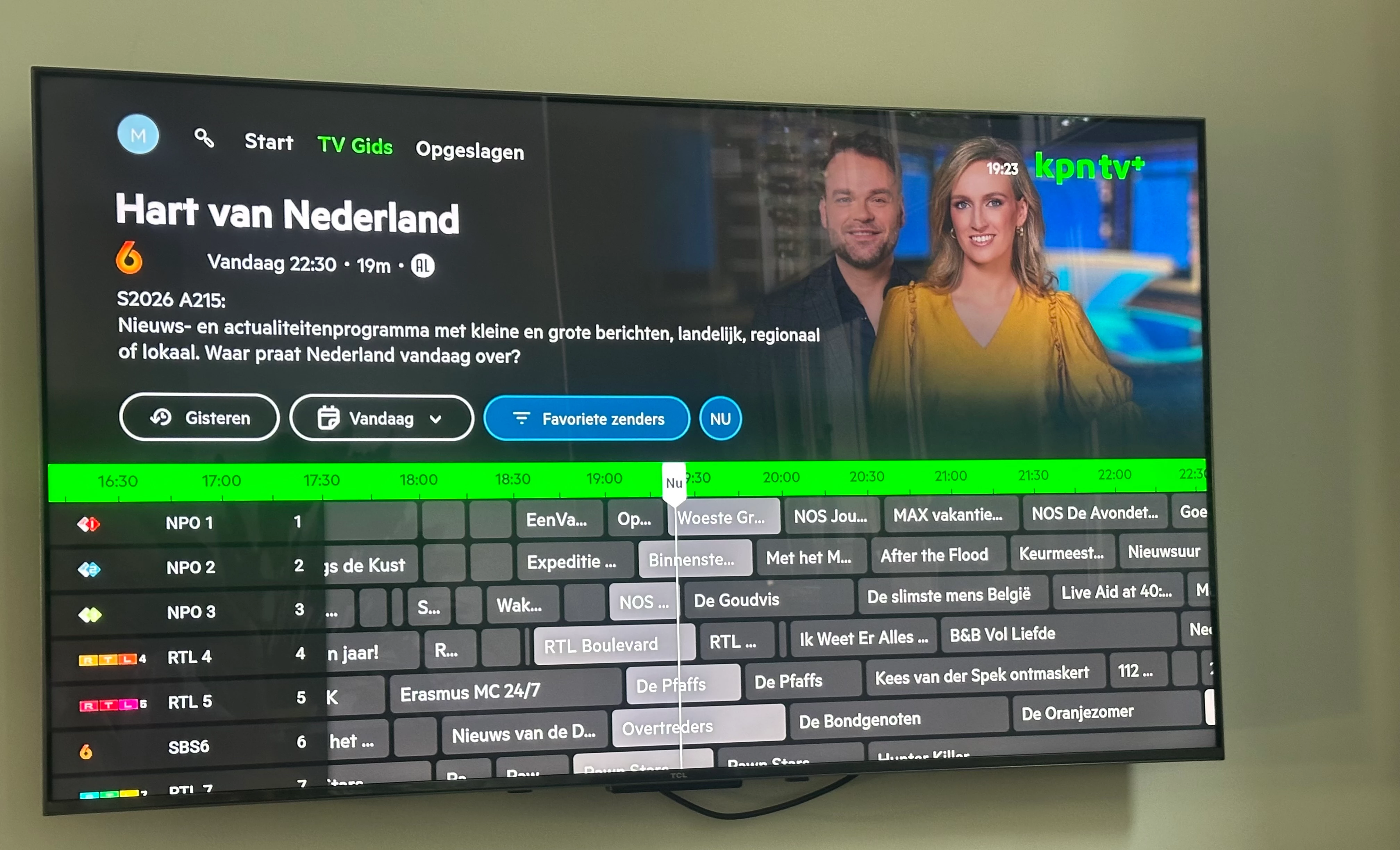

De tv gids werkt niet goed. Ik kan niet naar onderen of naar links of rechts scrollen waarbij de zenders of programma’s zichtbaar worden. Hoe los ik dit op?

Hoi ​@Haaij, welkom op de community. Wat raar dat de tv gids het niet doet met het scrollen. Die heb ik nog niet eerder gehoord. Hoe probeer je precies te scrollen in de gids? Is dat met de pijltjes op de afstandsbediening? Werken die pijltjes elders in de app (en de tv zelf) wel goed?
Gaat het hierbij ook om de gehele tv gids die het hele scherm vult, of de minigids die onderin beeld is tijdens het kijken? Kan je er meer over vertellen?
  • aug 3, 2026 5:30 p.m. UTC

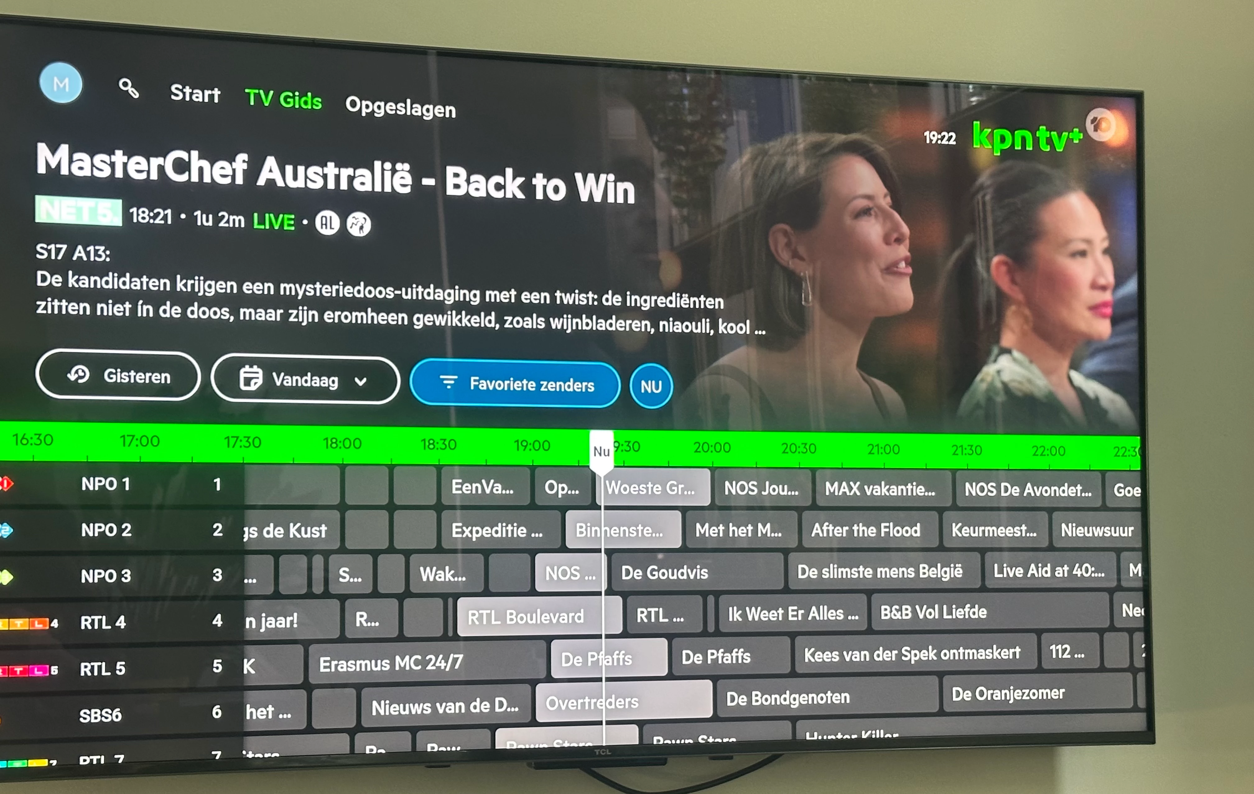

Hoi Jasper, idd met de pijtjes en ze werken anders goed. Het gaat ook om het grote menu. Bijgevoegd twee foto’s. Je ziet dat ik doorgescrolled ben naar masterclass sbs 8 maar het menu loopt niet mee. Idem
met hart van Nederland bij sbs. Ook
daar loopt het niet door
Ik zie bovenaan inderdaad iets anders staan dan op het huidige moment werd uitgezonden, raar. Dat lijkt bijna alsof je wel heen en weer kunt gaan, maar dat de gids het niet laat zien.
'Favoriete zenders’ lijkt geselecteerd te zijn in het menuutje boven de gids. Zou je die eens aan kunnen passen zodat je alle zenders te zien krijgt, en kijken of het dan ook voorkomt?
  • aug 4, 2026 4:06 p.m. UTC
Ja dan komt het ook voor. Er is geen verschil.
Duidelijk, en vreemd tegelijkertijd. Is er ook een bepaald moment dat dit zich voordoet? Gebeurt het bijvoorbeeld nadat je x periode hebt gekeken naar een zender, of gebeurt het al direct als je de TV+ App opstart?
  • aug 5, 2026 10:22 a.m. UTC
Het gebeurt direct als ik het opstart en is er altijd.
Het is een raar probleem, ik heb er geen verklaring voor. Ik ga het doorgeven aan de ontwikkelaars zodat zij ook kunnen kijken of er iets met de gids gebeurt.
