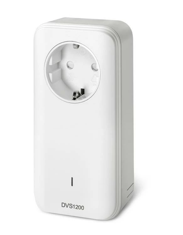

Heb je dit soort dingen in huis?
  • jun 3, 2025 3:38 p.m. UTC
Nee die heb ik niet
Tv zit met draad rechtstreeks met de modem verbonden. Zoals je eerder al kan lezen.
