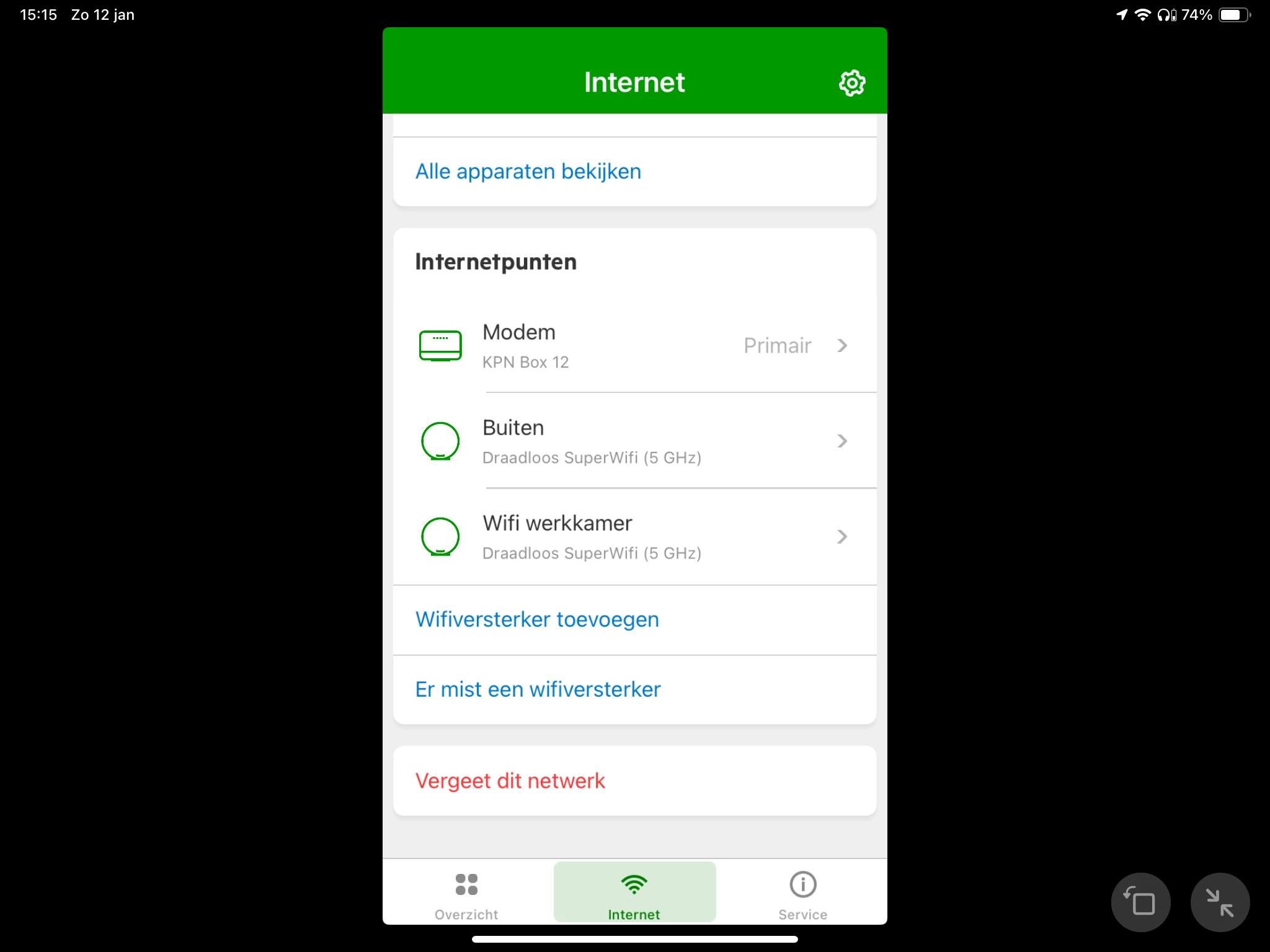

modem: KPN Box 12 (Sagemcom)
Firmware: SGE1000060E
2* Super WIFI (Arcadyan) s
   serienr: JB0900EB5
   Firmware: 1.00.22
2 TV ontvangers ("GGG" = bedraad aan modem (via hub) , "FFF" bedraad aan Super Wifi (direct) "FFF")
Op 10 januari 2025 is de tv-ontvanger (SuperWifi bedraad) gestopt en is spontaan opnieuw gaan opstarten. de ontvanger is blijf steken op 80% (nummer op ontvanger)/85% (percentage op beeldscherm). Hiervoor werkte de setup.
Wat heb ik gedaan:
- FFF geswicht met GGG: FFF start volledig op, GGG blijft op 80% hangen
- FFF gereset: na reset werkt aan modem, aan  Wifipunt gehangen blijft op 80% hangen
Via KPN thuis gecontroleerd of beide WIFI punten goed geconfigureerd zijn: dat zijn ze.
Wie weet wat de oorzaak hiervan is en, belangrijker, hoe ik dit kan oplossen?
mvg
Hans
PS ik kan nu TV kijken via de app op de smart TV, maar mijn vrouw vindt de ontvanger prettiger.
